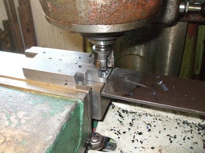

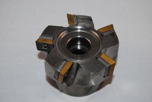

Chcel by som sa skusenych opytat, ci je mozne s takouto hlavou frezovat "bokom", dajme tomu ap=10mm, ae=1-10mm? To jest na 80% vysky platku.
Ani mi neide o presne tento typ (mam aj taky na obrazku - SANDVIK R290-063Q22-12M,RHV615), ale vseobecne s rohovymi platkovymi frezami.
S mensou frezou ale podobnej geometrie (25mm) som raz skusal takto frezovat a robila dost velky ramus, neviem ci to je normalne :) Skusal som to susledne, s fz=0.05-0.1mm
Existuje nejake pravidlo pre platkove frezy vseobecne co sa moze a co nie? Ci staci dobry sluch? Oproti monolitnym frezam je to o dost hlucnejsie, je to OK?
vopred vdaka za kazdu cennu skusenost.

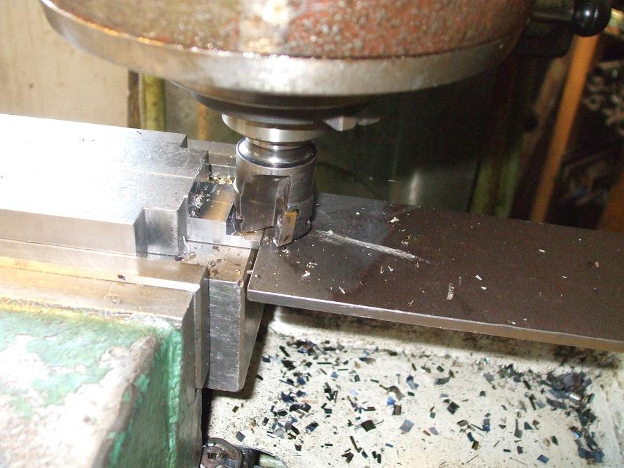

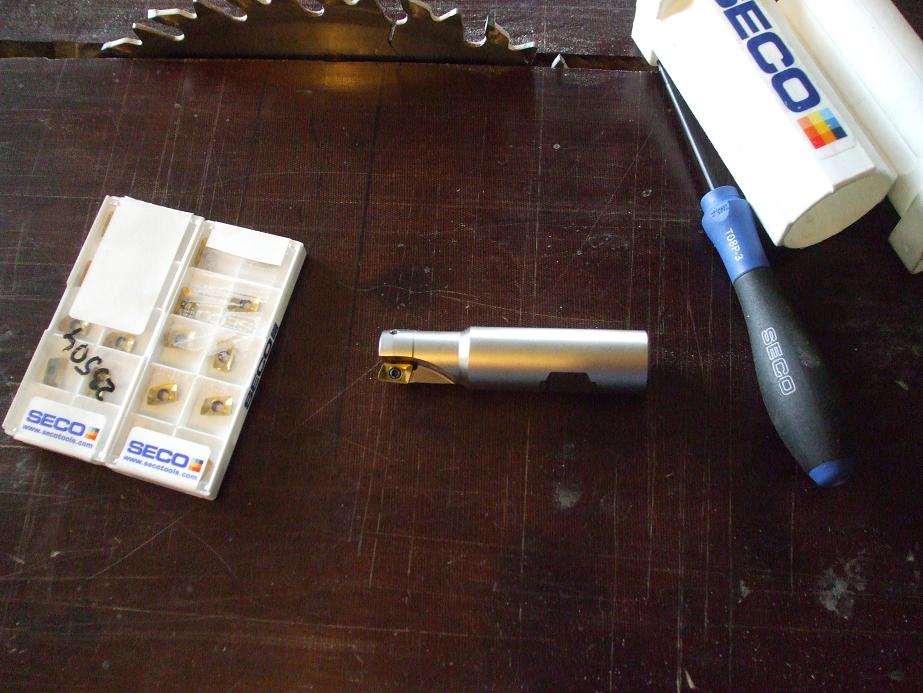

Ísť to ide, ale rámus to robí, menší priemer frézy ide tichšie, ten Sanvik na obr. mám aj ja, ten robí rachot, že ho skoro nepoužívam, Ten malý drážkovač na obr. pri vysokých ot. ide relatívne ticho, no zase to neodsýpa. Častejšie používam frézy s plátkami APKX 1505, no aj tie majú malý sklon plátkov, chcelo by to aspoň 25-30°

Ahoj, diki za nazory. V podstate je pravda ze platky su "tupe" oproti monolitnym frezam, z toho vyplyva vyrazne vacsie fz. Druha vec je, ze pri suslednom frezovani to chce relativne velky vykon vretena, na mojej masine si napriklad neviem predstavit obrabanie so sponou 0.1mm/zub ako je na obrazku od qwer. Jednoducho to asi nie je na 3,5kW vreteno - este sprevodovane trochu do rychla.
Inak to je pravda, ze male Ae zvysuje posuv, v hlave mam +- vzorec, ze pri menej nez 10% Ae sa zvusuje posuv na 150-200%, to je jednoducho geometria, staci si to rozkreslit v CADe.
Co sa tyka frezovacich hlav, je normalne, ze jeden-dva platky trcia mimo o 0.07-0.1mm? Alebo to znamena poskodenu hlavu vhodnu so srotu?
