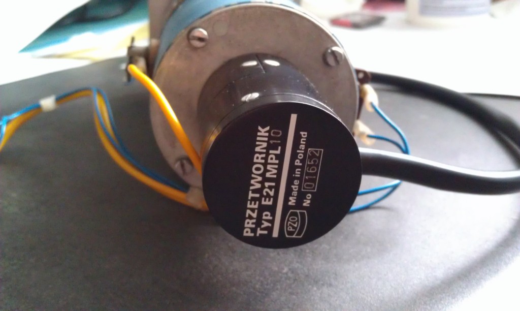

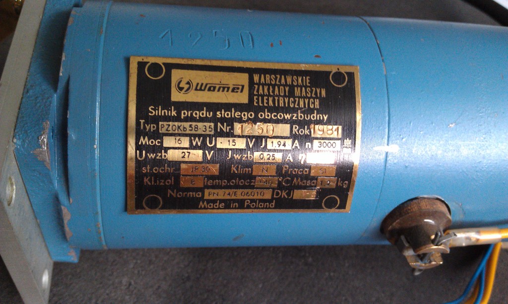

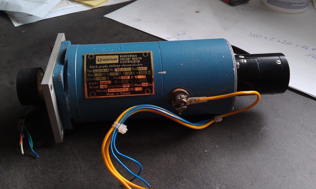

Příspěvek 12. 8. 2015, 11:22
Zdar, mám tu další krásnej motorek, kterej by snad šel použít na strojní posuv X u frézky. Je ze staré sálové řádkové tiskárny. Překlad štítku je něco jako stejnosměrný motor s nějakým buzením (nenašel jsem překlad, žeby cizím? Ten černej váleček na druhé straně motoru by mohl být snímač otáček, takže by to celý v originál zapojení mohlo chodit jako servo. Ne že bych ho potřeboval, ale motorovej pohon stolu v ose X by se občas hodil. Co vy na to?
