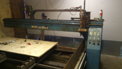

Můžete mi prosím pomoci identifikovat tento stroj?
Jde o plasmu polské výroby prý z roku cca 2006. Má jak elektrickou plasma řezačku tak acetilenový hořák.

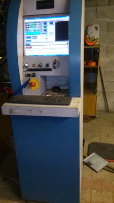

Řídící system je mach3 , řídici desku zatím neznám, ale zjistím.
potřeboval bych sehnat bližší info, mám za ukol ji rozběhat a pak na ní i pracovat.

Mašinka už běhá ale stále netušíme co je to za typ.
Mám již i nový postprocesor do sheetcamu pro mach3. original nepracoval korektně, tak jsem poprasil švagra a on mi jej napsal teměř celý od základu

.. našel jsem jen výrobce http://metal-technika.com.pl/" onclick="window.open(this.href);return false;
Toho jsem našel také, jen na žádosti o info o stroji odmítá reagovat, slyší jen na objednávky nových mašin.
No stáří toho stroje se podařilo určit na šest let, ale podle toho v jakem stavu byl se k te mašině museli chovat hrozně.
Mám ale jeden problém, odešli nám dva regulační vetily typ R07-200-NNEG potřeboval bych najít buď náhradu nebo prodejce co jej dodá obratem.
ve firmě http://www.gas-as.cz" onclick="window.open(this.href);return false; mi nabídli cenu ale dosud neodpověděli na zadanou objednávku. potřebuji tři kousky, dva na kyslík a jeden na acetylen.

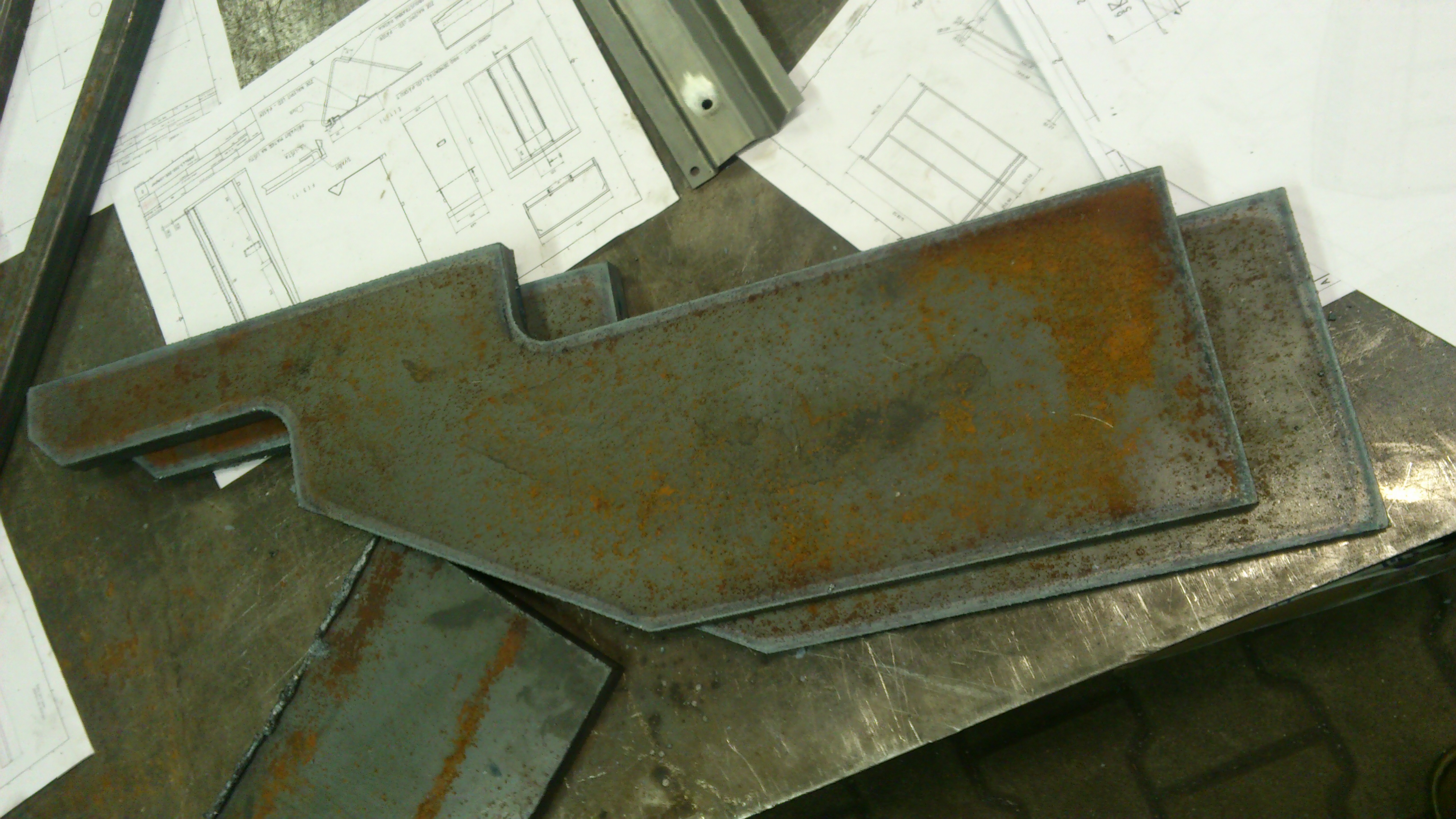

Pálíme jak o život a stále se učíme
A ještě tohle snad to někomu pomůže
trysky plazma.pdf
trysky-hubice-tlaky a rychlosti
