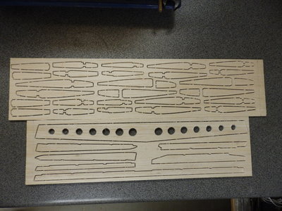

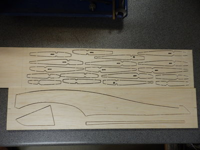

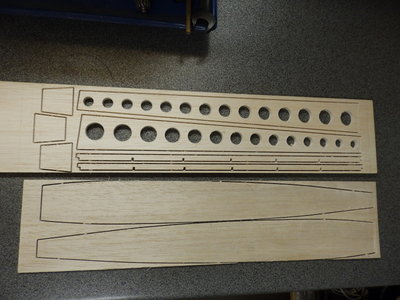

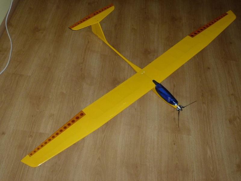

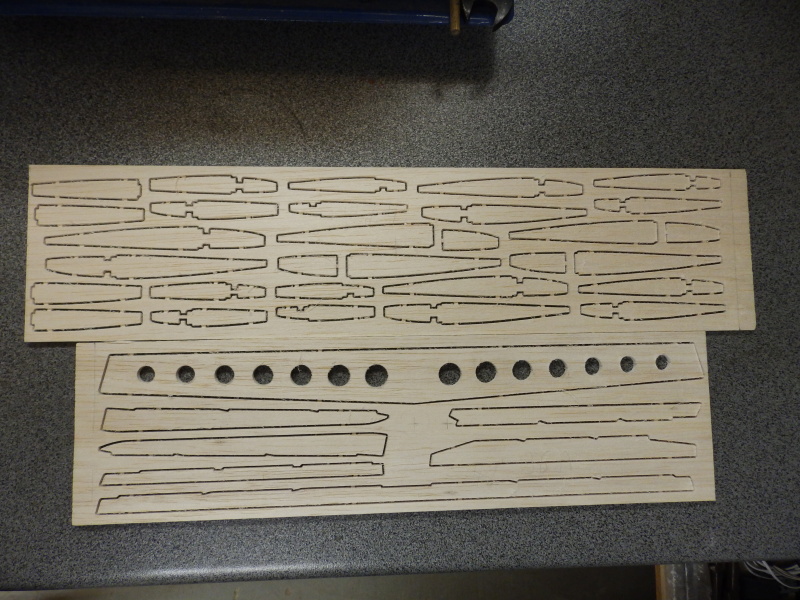

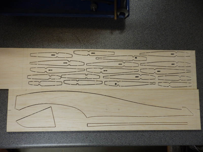

Pre kamaráta som predčasom frézoval na mojom CNC škrabátku dielce na zostavenie vetroňa. Materiál balsa 1 až 6mm , preglejka 1 až 3mm. Frézované frezkou 1.5mm 3mm/s vhodnou skôr na PCB. Nárezový plán v Cut2D a cez Mach3.
Guppy 2
