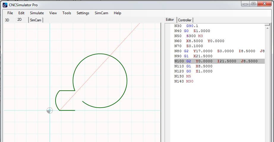

zdravim,
neviete mi poradit kde je chyba ked si v lazycame importujem dfxko nastavim si vsetko a dam vygenerovat kod, ten potom skopirujem a hodim si ho do cncsimulatora spustim start a vsetky radiusi mi vykresli ako kruznice uplne hocikde, doteraz som stym nemal ziaden problem a zrazu mi to zacalo robit a neviem si stym rady.. diky
N30 G90.1
N40 G0 Z1.0000
N50 S300 M3
N60 X8.5000 Y0.0000
N70 Z0.1000
N80 G2 Y17.0000 Z0.0000 I8.5000 J8.5000 F60.00
N90 G1 X21.5000
N100 G2 Y0.0000 I21.5000 J8.5000
N110 G1 X8.5000
N120 G0 Z1.0000
N130 M5
N140 M30
tu dam priklad drazky lavy radius ok a pravy mi vykreslilo uplne mimo

Podle backplotu v nc-editu je vše v pořádku.
Parametry I a J v tom tvém programu udávají střed radiusů (podle mého názoru) v absolutních hodnotách.
Osobně jsem se s tím nikdy nesetkal, vždycky , co si pamatuji, se používaly relativní hodnoty (střed rádiusu přírustkově od výchozí pozice).
Možná s tím má tvůj verifikační softvér problémy, protože si myslí, že jde o relativní hodnoty místo absolutních.
Zkus se podívat na nastavení lazycamu, nejspíš tam bude někde parametr, kterým se dá určit, zda se středy oblouků budou generovat absolutně nebo přírůstkově.

Zujimave ze ti to vykreslilo dobre, ja som v tom programe nikdy nic nenastavoval vsetko som si robil rucne len drahy X Y som si rucne prepisoval do stroja lebo mam staru masinu kde fici fanuc om, ale nebol stym problem len stou kruznicou to teraz zacalo blbnut...ked dam v tom simulatore prikaz na zaciatok G91 tak mi nenakresli uplnu blbost.. uz neviem fakt co s tym..

Nemůžeš použít G91. Potřebuješ přírůstkově jen středy rádiusů.
Zkus tohle:
N30 G90.1
N40 G0 Z1.0000
N50 S300 M3
N60 X8.5000 Y0.0000
N70 Z0.1000
N80 G2 Y17.0000 Z0.0000 I0.000 J8.5000 F60.00
N90 G1 X21.5000
N100 G2 Y0.0000 I0.0 J-8.5000
N110 G1 X8.5000
