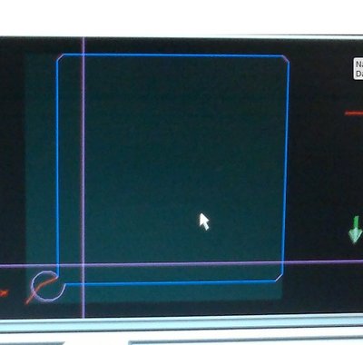

Ve snaze rozchodit Macha jsem asi něco špatně zmáčknul a proto mi Mach dělá různá kolečka a rádiusy na čtverci i na jiných G kodech. Poradíte co s tím?

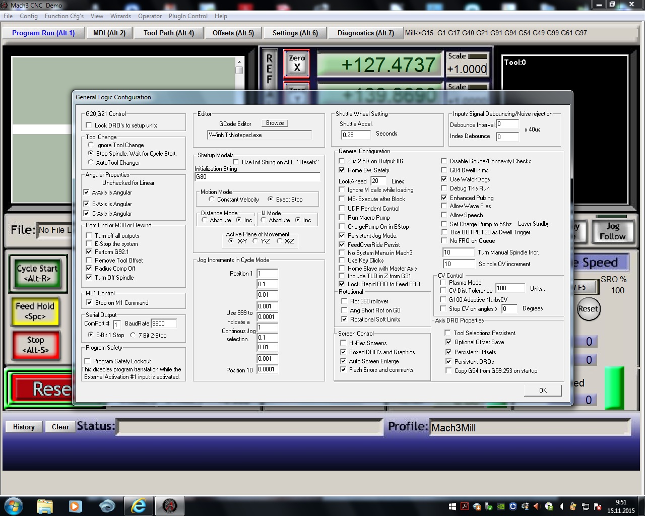

Stále stejný problém, který mi nedělá jen demo. Poradí někdo?

Ahoj, pošli soubor s nastavením , to jest s příponou XML nachází se přímo v adresáři machu a ten G kod ...Pepa

Pepo díky zítra to pošlu.

Večer mi to nedalo a ještě jsem zkusil Měl jsem přehozené absolute a inc . Kruhy to přestalo dělat, ale pořád tam mám v rozích rádiusy.
