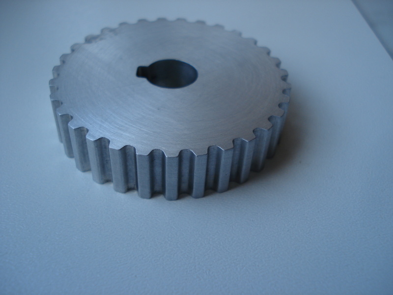

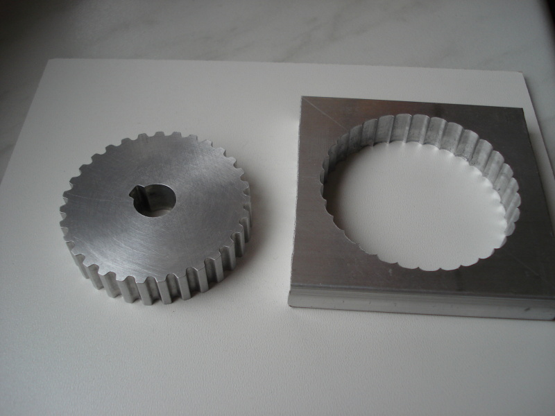

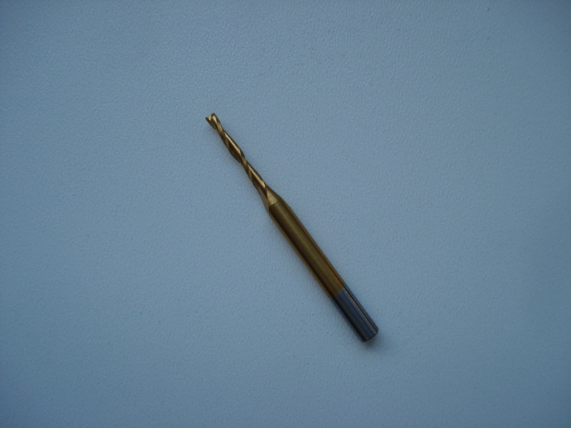

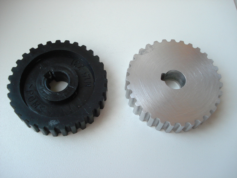

Prvý pokus z obrábaním hliníka. Ozubené koliečko s 31 zubami pre mini sústruh tipu CQ9318 alebo SM 300. Frézka 1,5mm dvojbritvá, posuv 1,5mm/s krok po 0,2mm. Prikladam aj DXF ak by niekto náhodou potreboval. :D
staré a nové
staré a nové
materiál 10mm hliník
detail
detail
frézka dvojbritvová 1,5mm

no to som mal aj ja pokial neodišlo.....hlavne som chcel to skusiť vyrobiť, či to pôjde a hliníkové asi vydrži viac ako to pôvodne....
