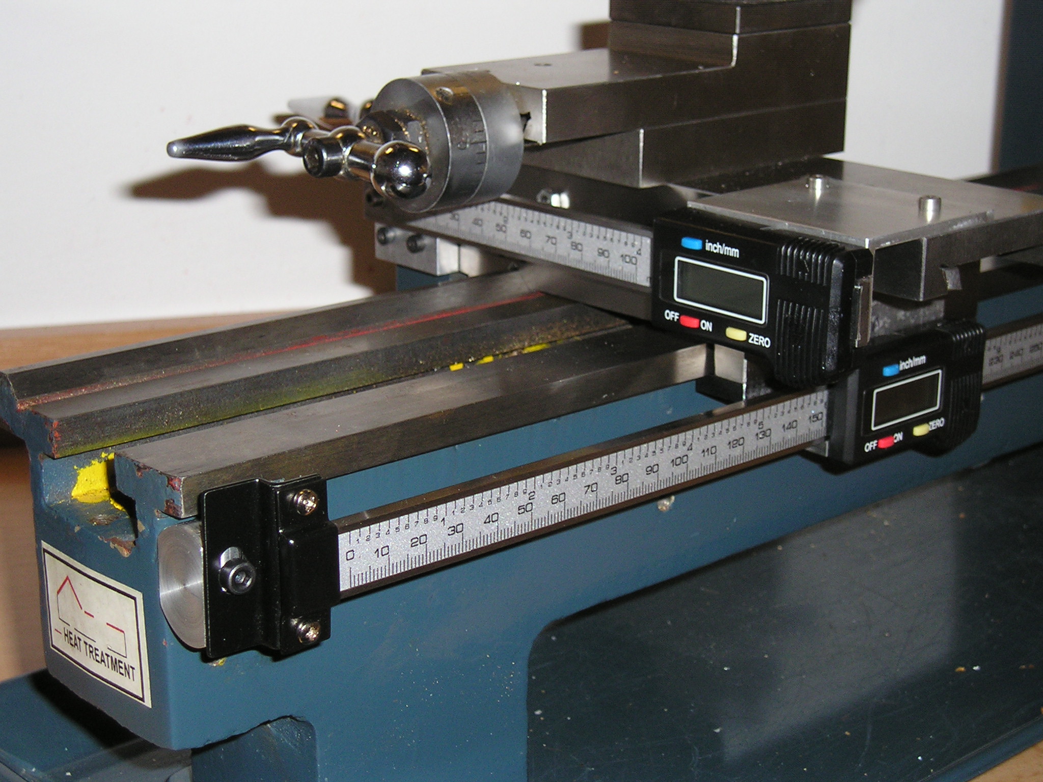

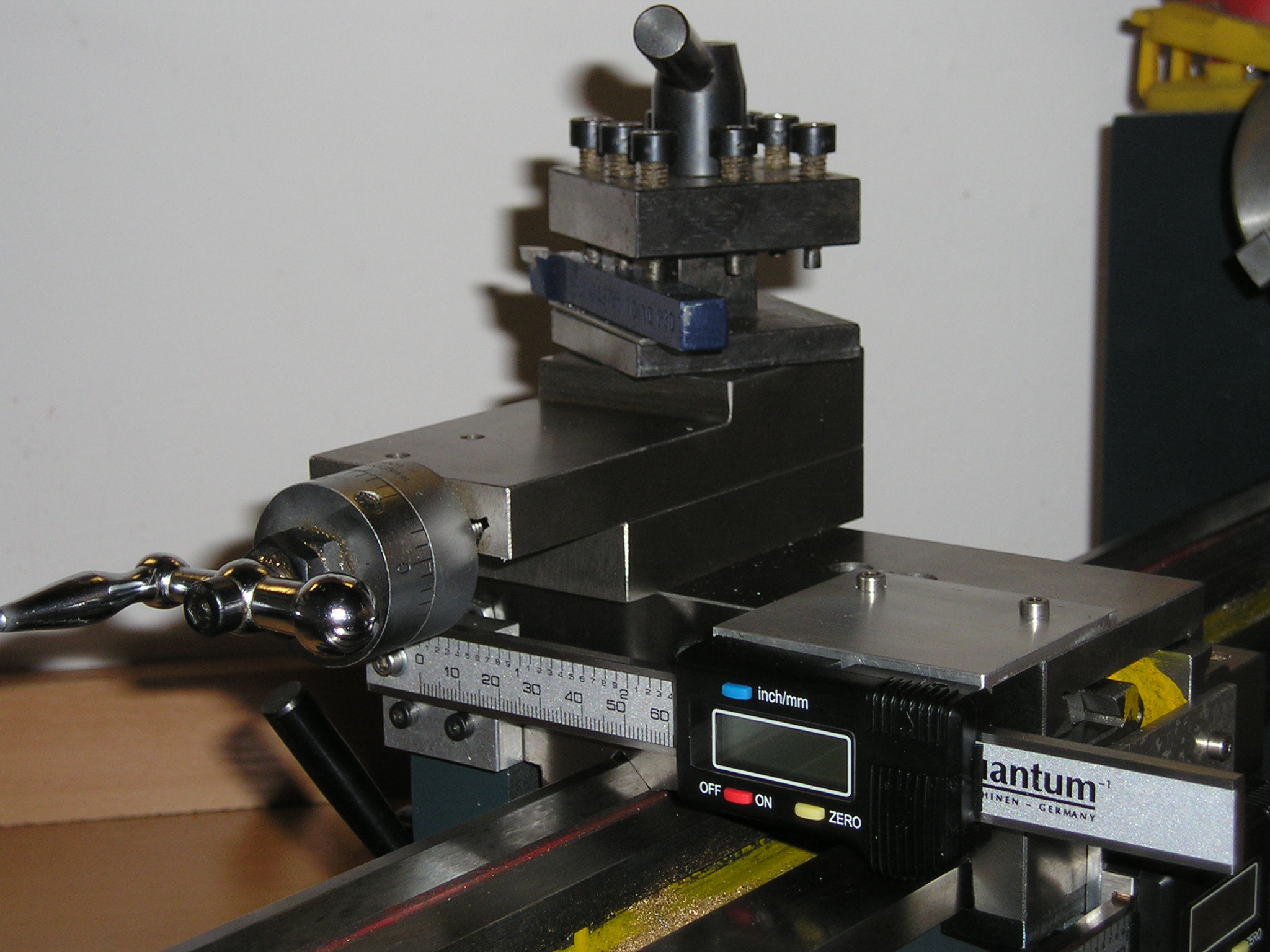

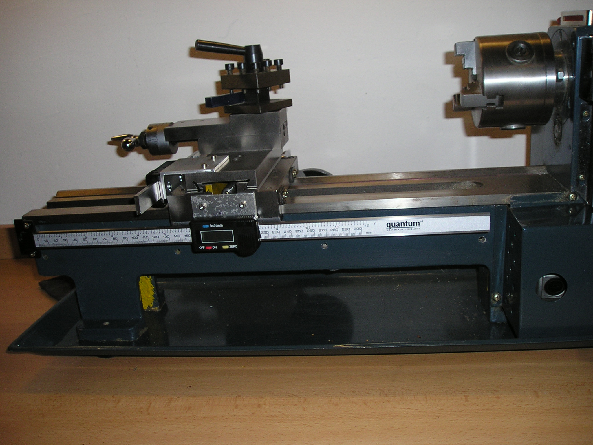

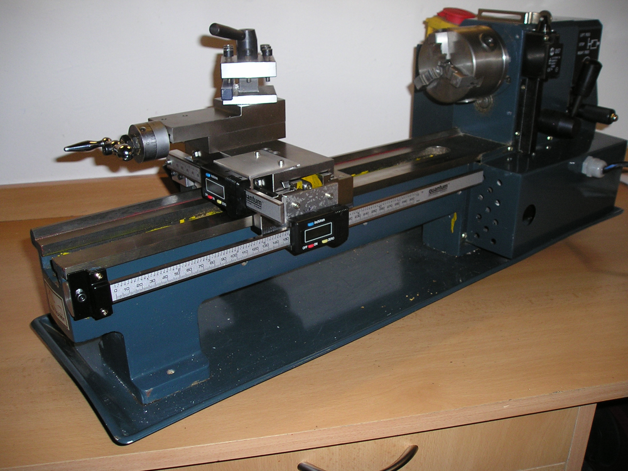

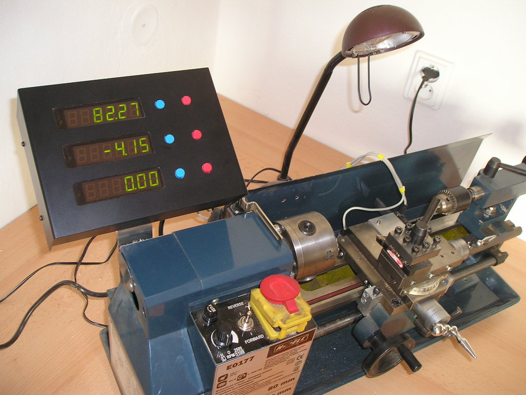

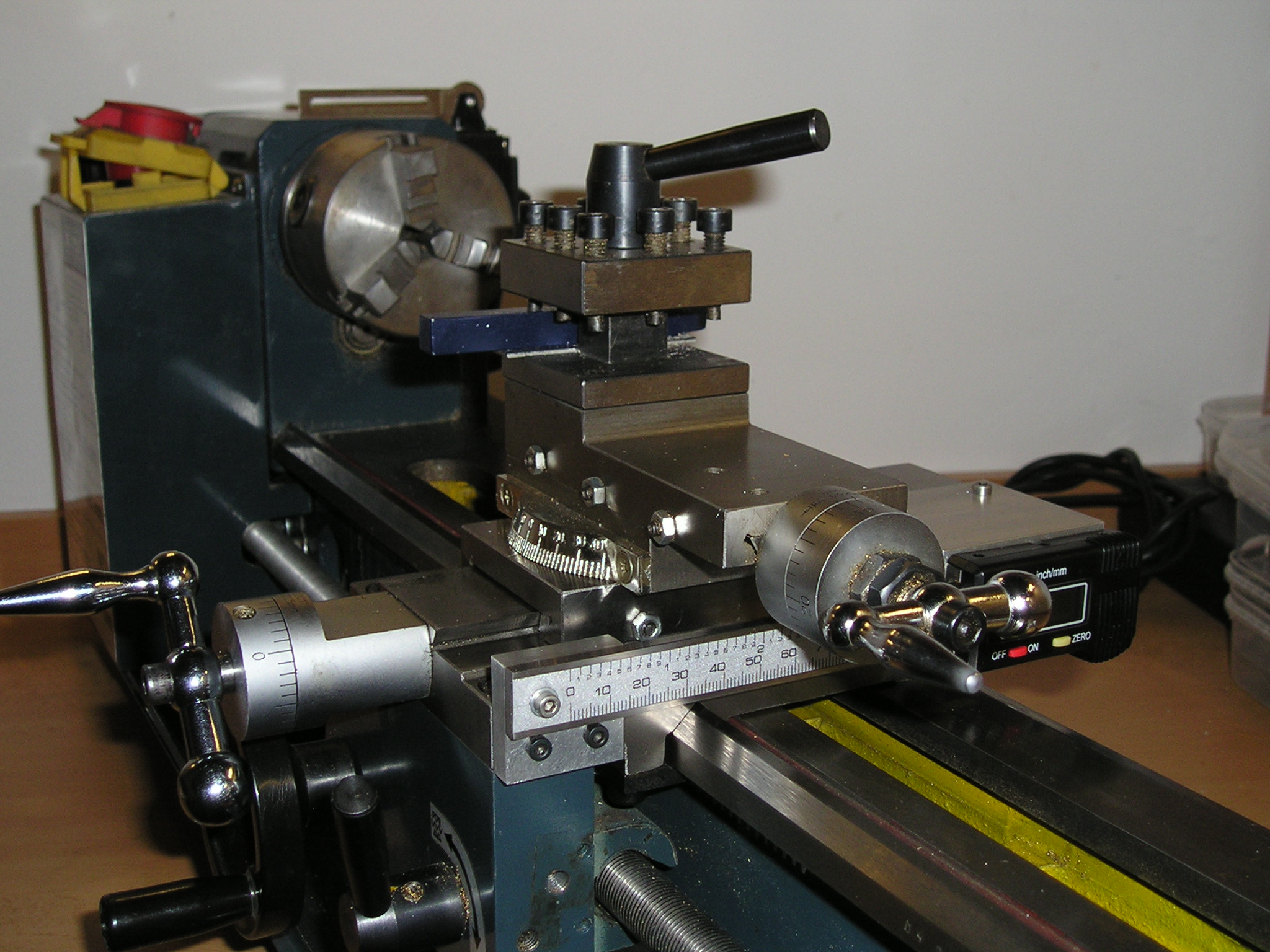

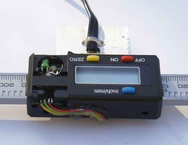

Nabízím jednoduché digitální odměřování k malým obráběcím strojům.
K snímání polohy se používají posuvná měřítka horizontální do 300mm
délky.
Elektronika má zelený displej 16mm a dvě ovládací tlačítka viz foto.
Jedno tlačítko naměřený údaj nuluje. Druhé tlačítko přepíná mezi dvěma naměřenými hodnotami. Jedna hodnota je celá. Po stisknutí tlačítka se objeví
údaj vynásobený dvěma. Tato funkce je určená k měření na příčné ose soustruhu a je indikovaná vedle displeje led diodou. Napájení je 9V/200mA.
Odměřování je možno dodat jako stavebnici za 650,-Kč. Cena je bez měřítka s DPH. Měřítka dodává firma: www.mbcalibr.cz v různých délkách
Odměřování je určená k připojení jednoho měřítka. Do budoucna budu dodávat hotové odměřování zabudované v plastevé krabičce včetně napájecího zdroje.
délky.

Levné a ani žádné jiné posuvky s mojí elektronikou odměřování nefungují.
Mají jiný komunikační protokol, bylo vyzkoušeno mnoho typů posuvek a co kus to unikát. Nevím jak to ti čiňané dělají. Bylo vyzkoušeno i měřítko
vertikální i to má jiný protokol. Tak nezbylo nic jic jiného než používat
horizontální provedení měřítek. A ten pán s tou obdélníkovou sínusovkou
mě také pobavil, to jsem ještě neslyšel. No nic věci se mají jak jsem napsal.

Pěkné. Měl jsem něco podobného na frézce BF20, akorát bez jakékoliv elektroniky - měl jsem to normálně na knoflíkové baterky a koukal jsem na ty originální displeje. Prostě přišroubované šuplery s uříznutými čelistmi.
Super věc, ale bez pořádného zakrytování to mělo životnost jen pár měsíců. Stírací gumičky nepobraly všechno, takže se dovnitř dostaly malé špony, a nejenže často zmátly elektroniku, která pak házela hauznumera, ale hlavně se vydřely ty pravítka a celé to šlo do kytek. Nakonec jsem zjistil, že to vlastně k ničemu nepotřebuju

Tak to zas né, s mechanickou šuplerou jsem schopen změřit s bídou na 0,05 mm, zatímco digi měří na setinu. Ten komfort tam prostě je. Jen jsem chtěl říct, že do digi posuvky nesmí přijít kovový prach, jinak to oblbne elektroniku, která je na kapacitním principu. A taky se s tím nesmí jezdit moc rychle, jinak to "nestihne" a ztratí to nulu. Zkus párkrát otevří ta zavřít digi šupleru nejrychleji jak umíš, a jen málokdy se dostaneš zpět na nulu.kovohemil píše:Jo to je ono ,měl jsem v plánu něco takového udělat na soustruch,ale jak mě jednou vypekla digi posuvka tak jedu na klasiku a na mikrometr a nic co má displej ,pochopitelně digi posuvku beru ale jen na kontrolu a to eště beru s rezervou
