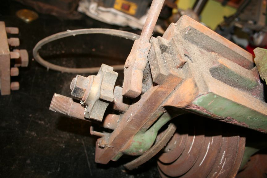

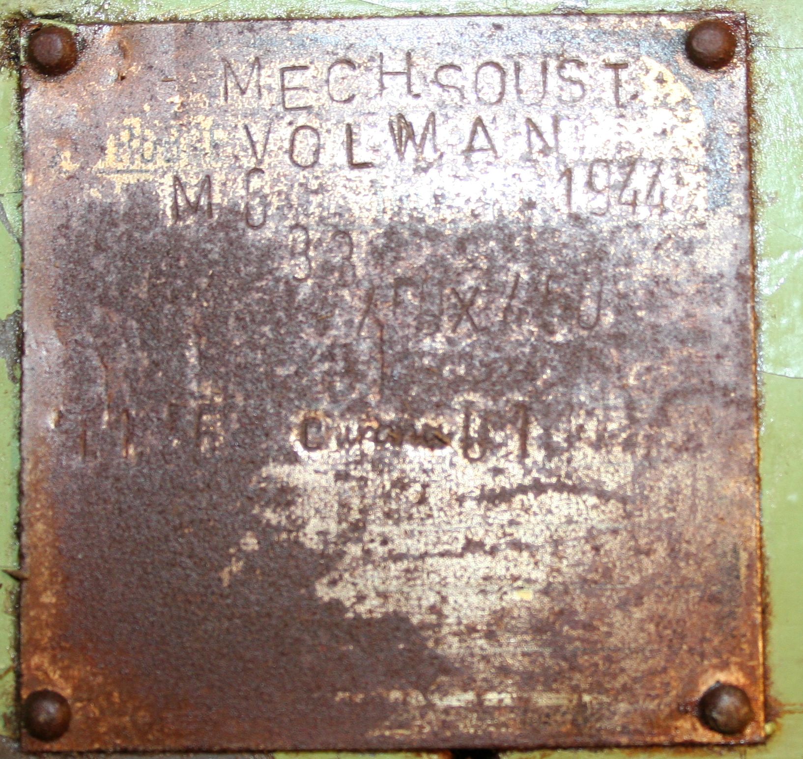

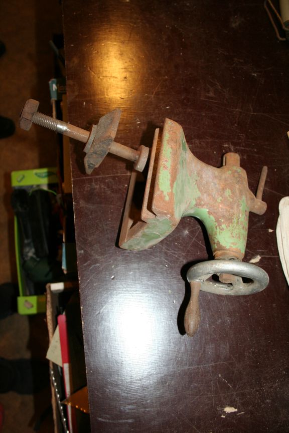

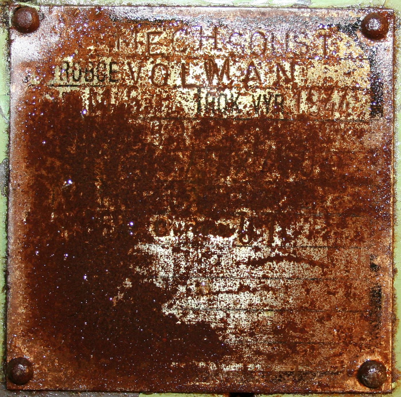

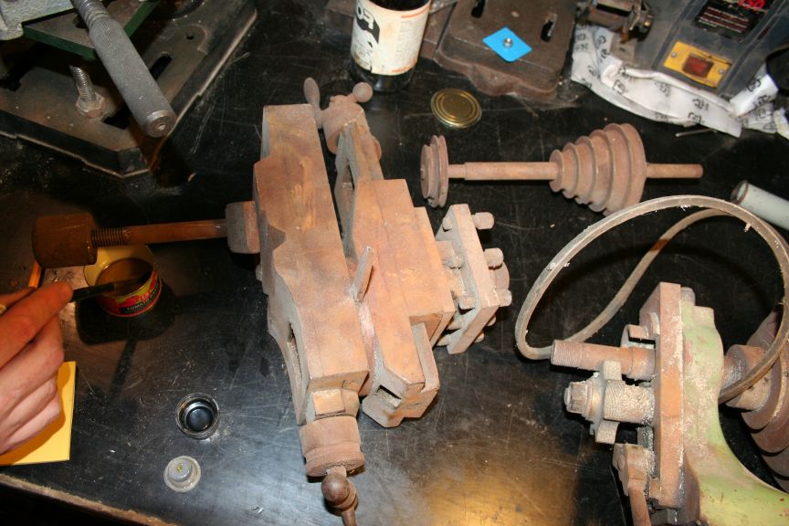

Známý mne požádal o idetfikaci soustruhu. Bohužel šítek není moc čitelný. (Asi TYP M6 a rok výroby 1944 ;-)

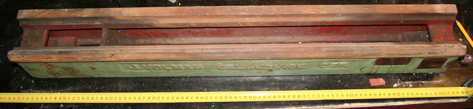

Lože je cca 900 mm dlouhé s nálisem J. Volman Čelákovice.

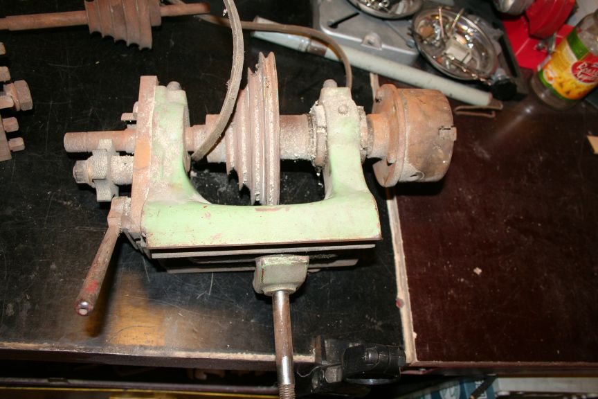

Vřeteno, support i koník se přidělávají šroubem skrz lože podložkou a matku.
Nemáte k němu někdo něco ?

support
support
vřeteno další pohled
vřeteno
vřeteno

lože
lože

No téměř vše ;-) - máš k dispozici například návod?
Rád bych taky zjistil, kolik toho k soustruhu, zejména vřeteni chybí.

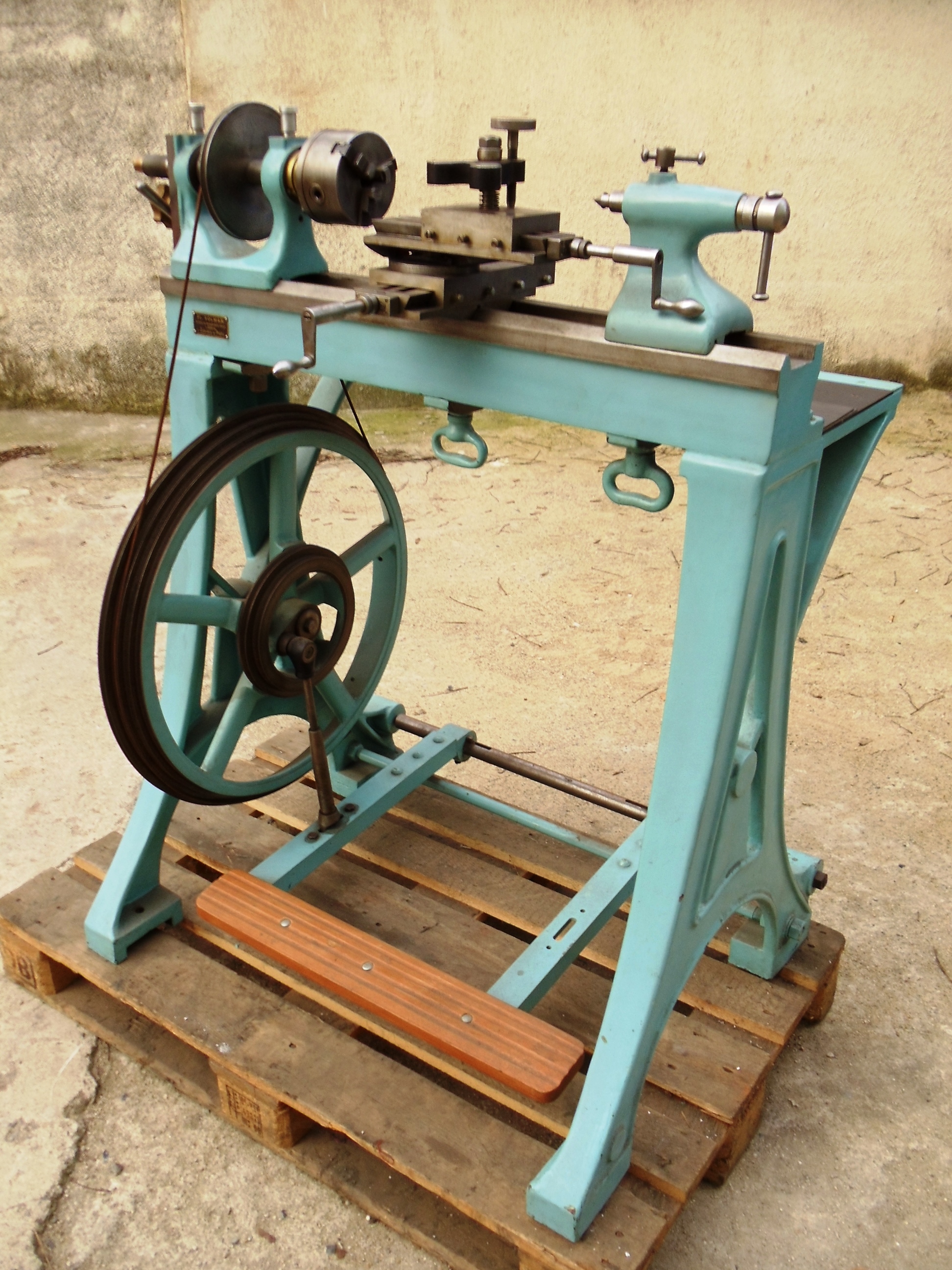

fotka repasovaného Františka Volmana (není můj)

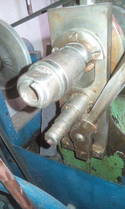

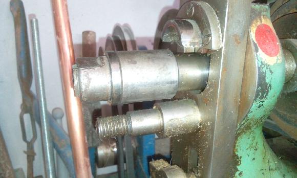

na tom vřeteni ti chybí trubková podložka a matice ,tím "šuplíkem" na rybinách se "zatáhne" vřeteno do futer aby nevyjíždělo... určitě najdeš na tom půlměsíčku co kopíruje konec vřetene na něm půltrychtýřek ,aby bylo kam kápnout olej . To že tam chybějí nádobky maznic asi víš :)

tady máš fotky ,nevšímej si řízlého konce vřetena nějakým trotlem

Teda ten štítek, to je síla. Když jsem byl mladej kluk, tak na Poldovku koupili ruskej soustruh a ten měl bubínky sekaný majzlíkem. Ten soudruh, co to sekal musel být mistr v oboru, ale poznat to bylo. Rozkřiklo se to a kolem soustruhu bylo lidí, jak na procesí k panence. :)

Přidal jsem fotku lože
