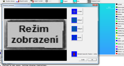

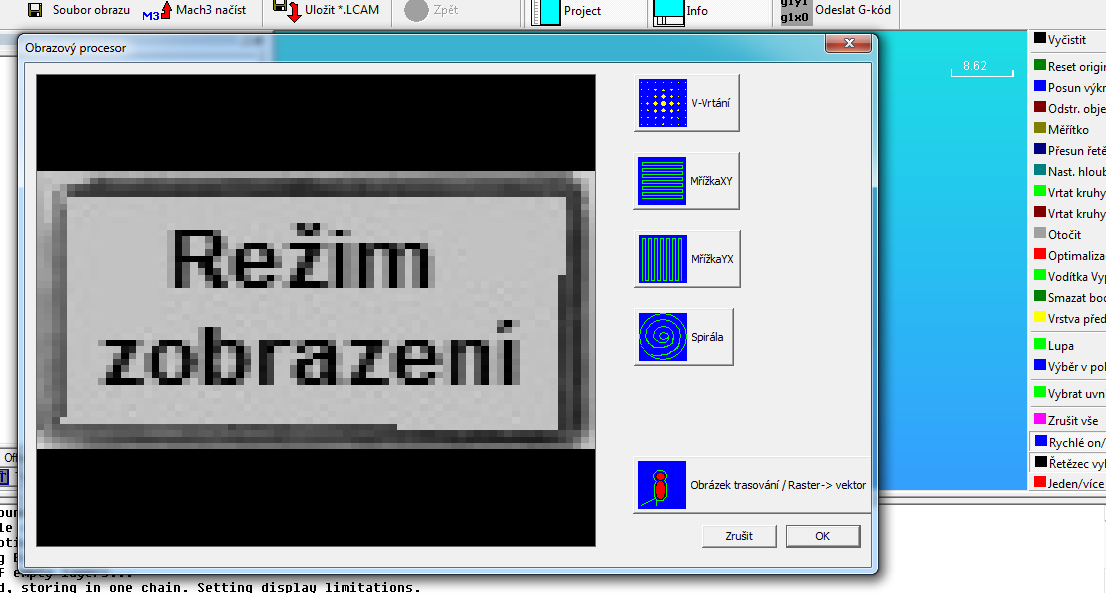

da sa v lazyCam urobit aj kod z jpg obrazku ?
dokaze to lazy cam ?
ked otvorim v lazycam jpg subor
(menu File - Opren image file)
ponuka mi lazyCam volby ako :
V-Dril
Raster XY
Raster YX
Spiral
Image trace raster - vector
co by som mal z toho zvolit ?

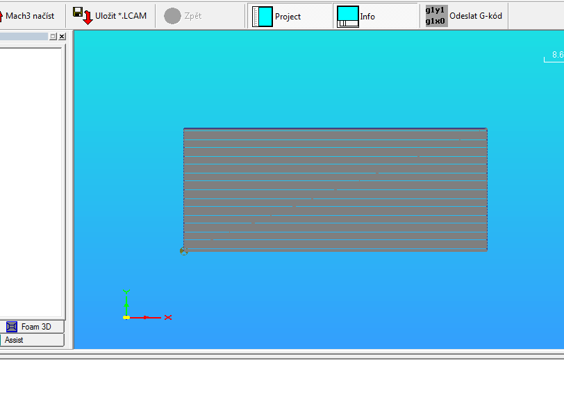

ked vyberiem napriklad Raster YX neukaze sa v LazyCame obrazok len ciary
robim nieco zle alebo len ocakavam od lazyCamu nieco co nedokaze ?

... JPG je formát bitmapový, někdy se píše rastrový (body různé barvy) ... BMP, JPG, PNG, GIF, TIF ...,
kdežto ty potřebuješ pro frézování vždy ! vektory (křivky daných směrů a tvarů) ... DXF, DWG, PLT, EPS, PDF, AI ...,
neznám LazyCam, ale určitě je tam import (vektorů), mrkni který z výše napsaných to umí
a pak pohledej na google, existuje spousta programů i dobrých free, které umí TRASOVAT
bitmapy na vektory a uložit do tvého formátu, za mě nejuniverzálnější a nejlepší je asi DXF
P.S. Možná LazyCam umí trasovat bitmapu, prolez všechny menu, jestli tam není Trasování (Tracing)

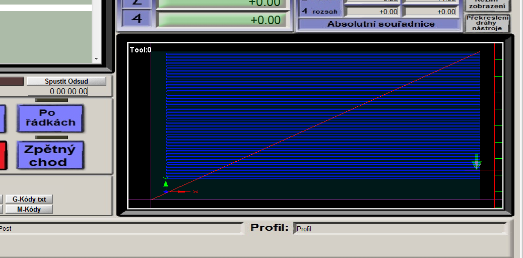

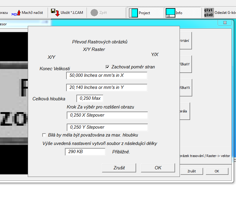

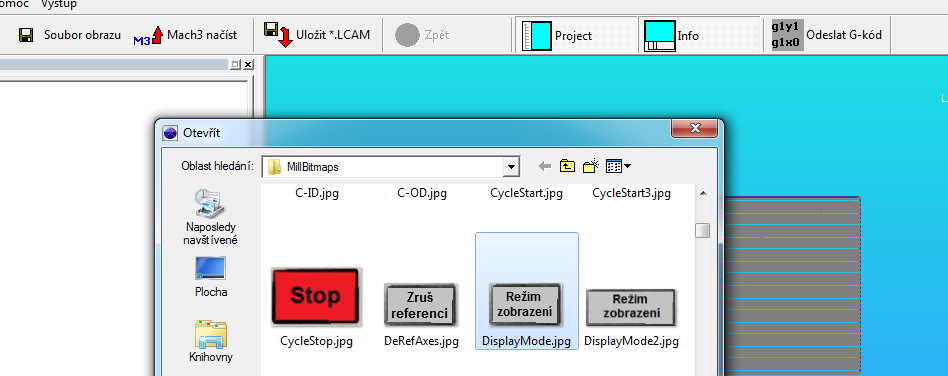

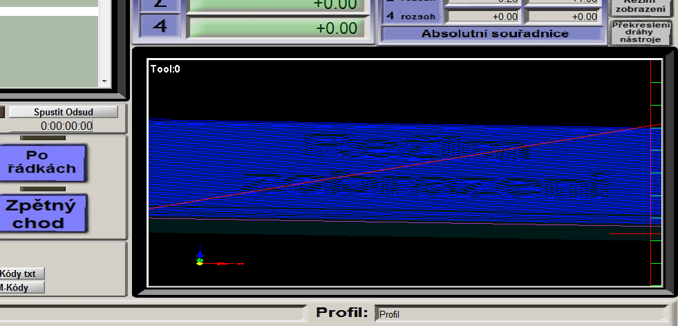

Ahoj ano umí to , jen neumí natočit pohled takže se díváš pohledem Osy Zet a tudíž nemůžeš nic vidět, Přikládám pár obrazovek..
A musíš mít licenci na macha jinak ti to udělá pouze 1kB soubor

musim aj nejako zadat hlbku materialu do ktoreho budem rezat
mozes mi poslat do SS tvoj meil poslal by som ti vygenerovani tap subor ze ci som to urobil spravne alebo nie
dakujem za pomoc
Pepa Žhář
Příspěvky: 431
27. 1. 2015, 9:39
Ano určitě i velikost řádkování rastru omlouvám se, tuto obrazovku jsem zapomněl a nelekejte se překladu bylo to kdysi a stejně vše svedu na Pana Google :D
...upravuji -hloubku materiálu ne ,ale hloubku rytí
