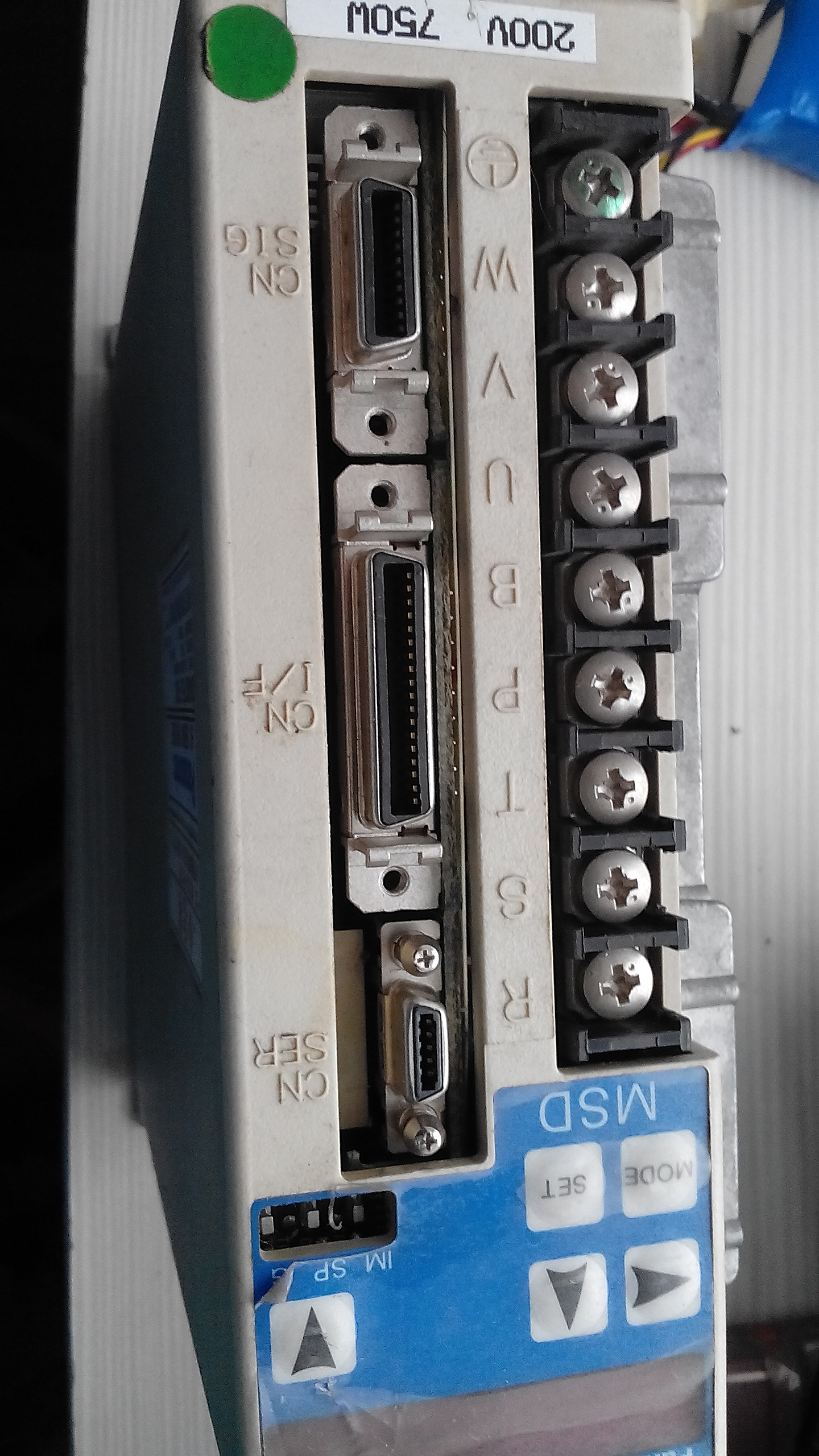

Mám servodrivery panasonic , ale nemám k nim konektory , nevíte co je to za označení konektorů ?
případně něco podobného

Ten obrázek je hodně mizernej, ale mohly by to být konektory Centronics.

nojo tu fotku jsem stáhnul z netu , ale centronics to nebude . je to stejný systém , ale tyhle jsou zhruba poloviční , odpoledne sem dám lepší foto s rozměry

centronics se dela 14, 24, 36 a 50 pinu, takze staci spocitat a na mini to nevypada

Připomíná to konektory 3M zkus pohledat tady: http://www.tme.eu/cz/katalog/konektory_ ... 3A45193%3B" onclick="window.open(this.href);return false;

takže lepší foto
a rozměry :
36 pin - délka 26.5 šířka 6,2 délka dutiny 23.5 šířka dutiny 2,7
20 pin- délka 16,3 šířka 6,2 délka dutiny 13,5 šířka dutiny 2,7
10 pin délka 10,5 šířka 4,2 délka dutiny 7,2 šířka dutiny 1,3

hobbyrobot píše:Co centronics mini?
Jo tak to by mohlo být ono
