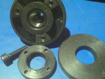

Ahoj. Na ostřičce ZZM-10 (U3-čínský klon klonů Deckela) bych chtěl měnit brusné kotouče i s jejich vyváženými přírubami. Žel, nemám žádnou vyvažovačku a do jejího nákupu se mi zrovna moc nechce. Nějaký tip na samodomo?
Jak moc blbě by se choval diamantový kotouč s hliníkovým tělem (fí 80 při 5500 otáčkách), když to tam namontuju bez vyvažování? Jak je taková lemplovská montáž kritická? Hádám, že Korundové kotouče fí 80-100 se bezpodmínečné vyvážit musí, nebo snad ne? Jak vůbec řešíte výměnu kotoučů u těchto ostřiček? Předem díky za tipy a rady.
Mám tu ostřičku fungl novou, chtěl jsem si udělat radost jak budu mít všechno ostré.Hmm... zatím jen další a další starosti

Ta ZZM10 má na vřeteni kužel, odhaduji (šuplérou) 1:10? Zatím kužel nemám jak změřit, teprve hledám nějaké šikovné kuličky. Příruby (náboj kotouče?) jsou vyvažovací se třemi závažíčky a s broušenou dosedací plochou pro kotouč. Proto právě chci mít pro každý kotouč extra přírubu a vyvážený celek jedním centrálním šroubkem ve vřetenu dle potřeby přehodit. Ty příruby jsou u prodejce k mání. :D
Problém je pro mě to vyvažování! Vysolit dalších 8 táců za vyvažovačku - tudy pro mě cesta určitě nepovede. Nějakou větší spotřebu kotoučů rozhodně nepředpokládám. Jde mi tedy prvak o vaše zkušenosti s NUTNOSTÍ(?) vyvažování malých (80-100mm) bílých a zelených hrncových kotoučů při jen cca 5500 otáčkách, druhak o radu na čem tedy doma vyvažovat? Stačilo by něco takového? http://www.promodels.cz/cz-detail-20623 ... y-1-8.html To bych se ze čtyř ložisek i odvážil ubastlit a trn s kuželem jakžtakž vytočit, ale dát dvě pravítka přesně do roviny by zřejmě bylo nad moje schopnosti. :?

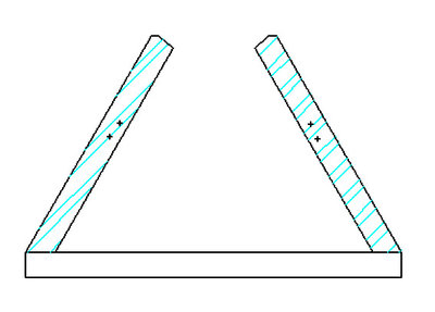

mám tu stejnou vyvažovačku co tu vložil origosh, už jsem ji tady taky dával vyfocenou, je tam bublinka na dvě osy, ale není to nutností aby tam byla, ty kulatiny můžeš do rovinnosti srovnat přesnou vodováhou a pravítka to taky nejsou, kulí se to po kulatinách. Několikrát jsem to viděl na bazoši do max. 2000kč.
vyrobit si to doma je velice snadné, jedinou podmínkou je, abys měl nějakou základní rovinu, ideálně kontrolní desku, stůl frézky apod., sešroubovat hliníkové, nebo kovové účko podle průměru kotoučů co na to budeš ládovat, v čele těch dvou vrcholů úček vyfrézovat nějakou drážku, nemusí být ani moc přesná a sehnat si broušené tyče, tak 100mm dva kusy a nemusí to být ani přesné kulatiny, když to bude kužel vůbec nevadí, je to úplně jedno, důležité je aby nebyly prohnuté :D
Proměříš to na desce, nebo pravítku, jestli nejsou ohlé, odmastíš, necháš ležet na té desce, do drážek napapleš hustý tekutý kov, nebo epoxid a to účko položíš obráceně na ty kulatiny tím lepidlem co je v drážkách, nezatěžovat. Pokud nebudou rovnoběžné mezi sebou v tom účku tak to taky nevadí, vůbec na tom nezáleží :wink:
na spodním účku pak udělat tři body se šrouby na vyvažování oné okopírované roviny těmi kulatinami, za dopoledne hotovo :)

Než jsem sehnal orig stojánek na vyvažování, tak jsem si pomohl takhle: Z desítky plechu jsem svařil (poheftoval) "účko" a to jsem přebrousil na rovinné brusce. Trn se nekutálel po kulatinách, ale po obroušených ploškách a fungovalo to skvěle řadu let.

Myslím, že přesně tohle jsem nechtěl slyšet. Když totiž Tobě by trvala práce celé dopoledne, mě to bude trvat dva měsíce s krajně nejistým výsledkem. Stryci, když vy máte všechno pěkně po ruce: desítku plech, magnetku, polotekutý kov, broušené tyče. A hlavně bystré hlavy a šikovné ruce! No, i tak moc díky za tipy, snad ten stojánek nějak upatlám. :)
Velmi jsem podcenil problémem zhotovení vyvažovacího trnu, protože se mi nedaří zjistit kuželovitost otvoru v přírubě. Někdy mi vychází 1:5, někdy 1:10 nebo cokoliv mezi tím, protože mými "messgeráty" nejsem schopný nic reprodukovatelného naměřit. :roll:
Možná to zítra bude vědět dodatavatel přírub a celého strojku - pan "Výrobní stroje z Vyškova". Nebo někdo z místních, dobrotivých majitelů ZZM10? Díky!
