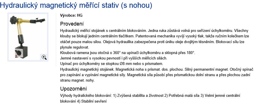

Miller
- Sponzor fora
- Příspěvky: 1036
- Registrován: 22. 8. 2009, 9:24
- Bydliště: Louny
Vypadají stejně, leč nejsou stejné: mechanické stojí podstatně méněpicom píše:V "hydraulickém" stojánku co mám žádná hydraulika není.
V ramenech jsou tyčky a přes excentr zablokují po utažení všechny tři klouby.
Funguje dobře

picom
- Příspěvky: 2391
- Registrován: 11. 8. 2006, 2:07
- Bydliště: Praha
S centrálním kolečkem jsou všechny označovány za hydraulické a pokud stoji pod 1000kč tak jsou určitě mechanické
Prodejci to nerozlišují.
Miller
- Sponzor fora
- Příspěvky: 1036
- Bydliště: Louny
Neboli, jak vyhovět všem - tady je ten z obrázku: http://www.mbcalibr.cz/prodej/produkt/4 ... v-s-nohou/" onclick="window.open(this.href);return false;

brutal
- Příspěvky: 612
- Registrován: 2. 9. 2014, 7:49
Hele ten z obrázku stojí v nejlevnější variantě 4585,-, to abych tomu stojánku pak vykal ne?
