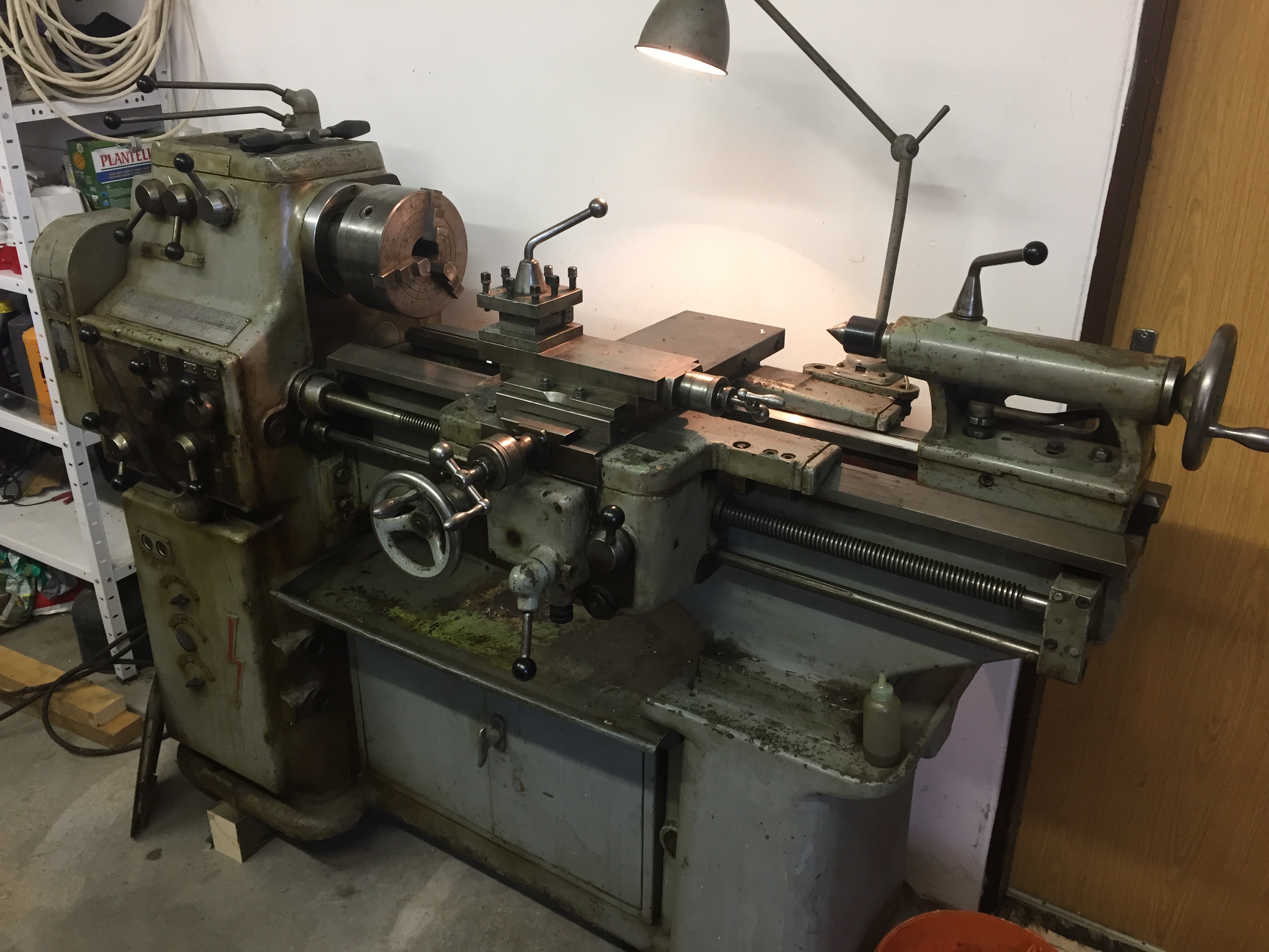

Chci se zeptat, funguje vám ten olejoznak za vřetenem? Olej jsem do stroje dával novej (20 litrů), všechno maže jak má, olej se dostává i nahoru do těch vaniček pod víkem vřeteníku a i na tu hrazdičku mezi nima. Když vypnu motor, tak vidím, že i zmizí hladina až po takový ty nátrubky, který vedou z těch vaniček k ložiskám vřetene. Nicméně olejoznak skoro suchej, jen maličkej náznak mastný cestičky od oleje. Tak se chci zeptat, jestli to třeba nemůže bejt zacpaný nebo tak něco. Když jinak vše funguje jak má a ani vřeteno přidřený není (na neutrál po roztočení rukou se mockrát otočí).

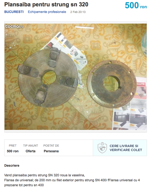

Dál by mě zajímalo, jak shodit univerzálu. Musí se hákovým klíčem sundat nejdřív taková ta černá převlečná matka? Jaký je na vřeteni závit? Je to stejný jako u S28? Sháním nesamostředící čtyřpaknu, tak abych věděl, co sehnat za přírubu.
Jinak jsem sháněl alespoň pevnou lunetu a nikde nic na netu není. Jediná byla u vydřiducha Svobody, kterej za ní chtěl asi osm papírů.
Takže si ji nejspíše budu muset vyrobit.
Je to můj první soustruh, ale můžu říct, že jsem s ním nad míru spokojený. Je to robustní konstrukce, dá se převíst na paleťáku a velikost tak akorát. Měl jsem štěstí na pěknej kousek. Lak sice už nic moc, ale lože v perfektním stavu a převodová kola uvnitř, jakoby ještě ani nebyla zaběhnuta. Všude ostré hranky jak po brusu, nic není odrbané. Jediné, co mě trochu zlobí je spojka na pravý chod. Po delší době běhu stroje se mi stává, že se vřeteno při určitém nastavení otáček otáčí i když mám spojku vyplou (v prostřední poloze). Zkusil jsem tedy hned povolit jistící šroubek a takovou tou matkou tu spojku trochu povolit, nicméně bez zdárného výsledku. Měl jsem to po delším laborování povoleno již tolik, že bylo znatelné, že se vřeteno po spuštění dlouho rozjíždí a stejnak se pak při určitých otáčkách začlo v nulové poloze spojkové páky samo točit. Takže jsem spojku nastavil alespoň na optimální mez rozjezdu a zkusil ještě přitáhnout brzdu. Je to sice o něco lepší, ale občas mi to stále udělá. Zkoušel jsem desítky nastavení. S tou matkou na spojce hýbal po milimetrech, půl dne ruce v oleji a stejně jsem stále vlastně na začátku.
Nevíte, co by to mohlo být?

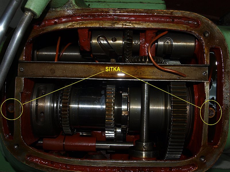

Já mám tedy S28 a taky se někdy stane, že se vřeteno začne pootáčet i v neutrálu, ale stane se to vždycky jen když je olej ještě studený, po nějaké chvilce provozu už to pak nedělá. Podle mě to je ale o správném seřízení brzdy a spojky, nebo pak by mohly být lamely brzdy už natolik sjeté, že by už nešly stáhnout.
Mazání vřetene: zkus podívat, jestli nemáš ucpané filtry (sítka), která jsou přístupná po sundání horního víka vřeteníku.v olejoznaku za vřetenem ale uvidíš pouze kapající nabo tenkým pramínkem tekoucí olej, protože vřeteno není mazáno tlakově, ale jen přepadově a olej do olejoznaku je z pravé dutiny nad ložiskem vřetene veden jen tenkou trubičkou, tu zkus taky protáhnout, třeba drátem z COčka.

A ta univerzála...přírubu na to na 95% neseženež
jinak jo... povolíš hákovým klíčem převlečnou matici a ž se ti jakoby přibrzdí vřeteno tím jak bude na něm natlačená..no a pak hranolek kladívko a bouchnout po přírubě ze strany od vřeteníku a měla by povolit.. je tam kužel s klínkem takže to protočit ani nezkoušej ... žádný závit tam neni

Ad. univerzála - máš pravdu, viz. foto. Zkusím to ve volný chvíli rozebrat. Pokud bude s přírubou problém, pokusím se vyrobit. Jinak při nejhorším dám čtyřpaknu do třípakny.

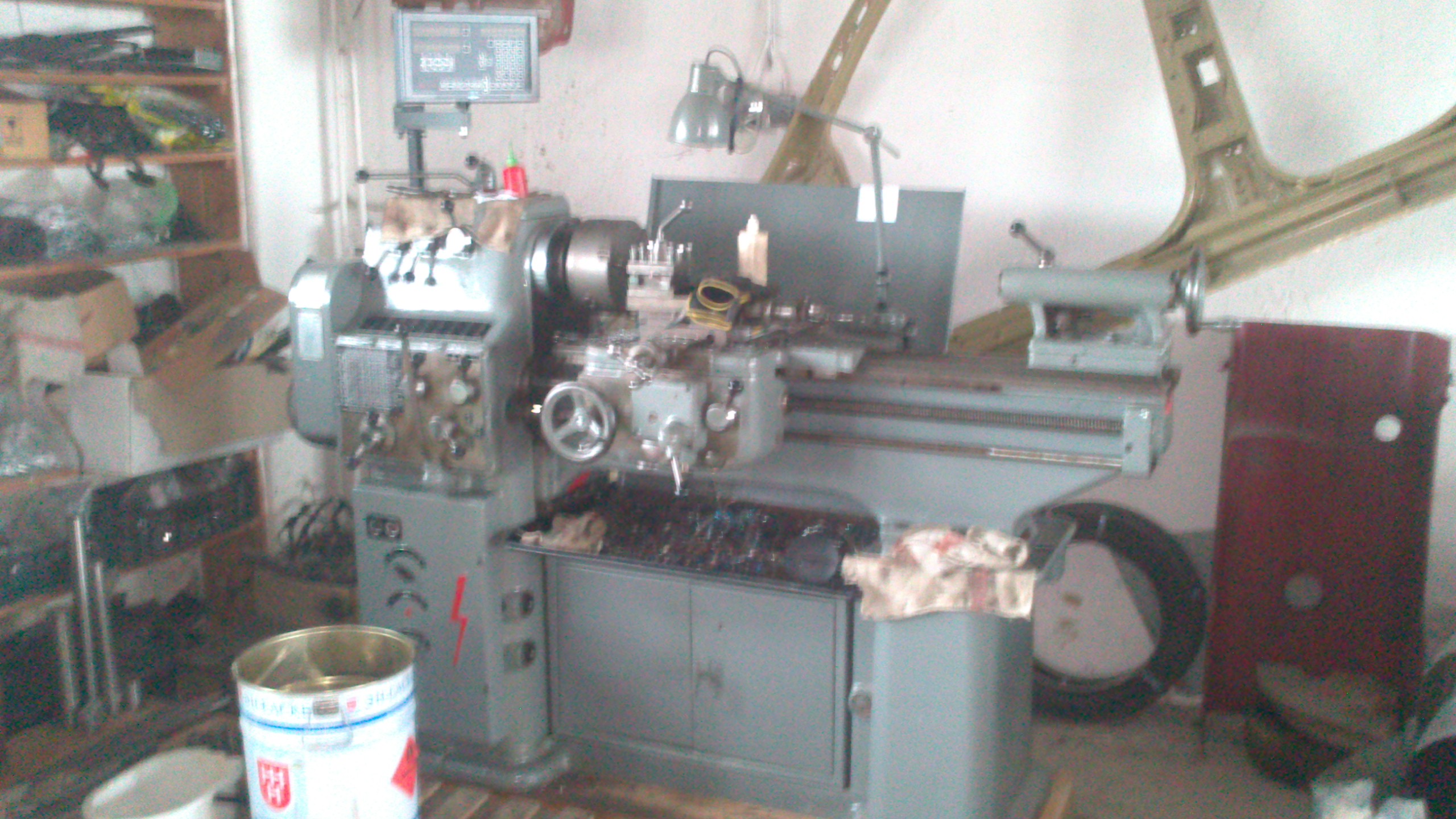

Nová univerzálka, zástěna na špony, odměřování
super věc!
Jen se pořád nemůžu dokopat k tomu rozházet příčný posuv a udělat novou matku, má vůli cca 1/4 otáčky a to už je asi moc.
