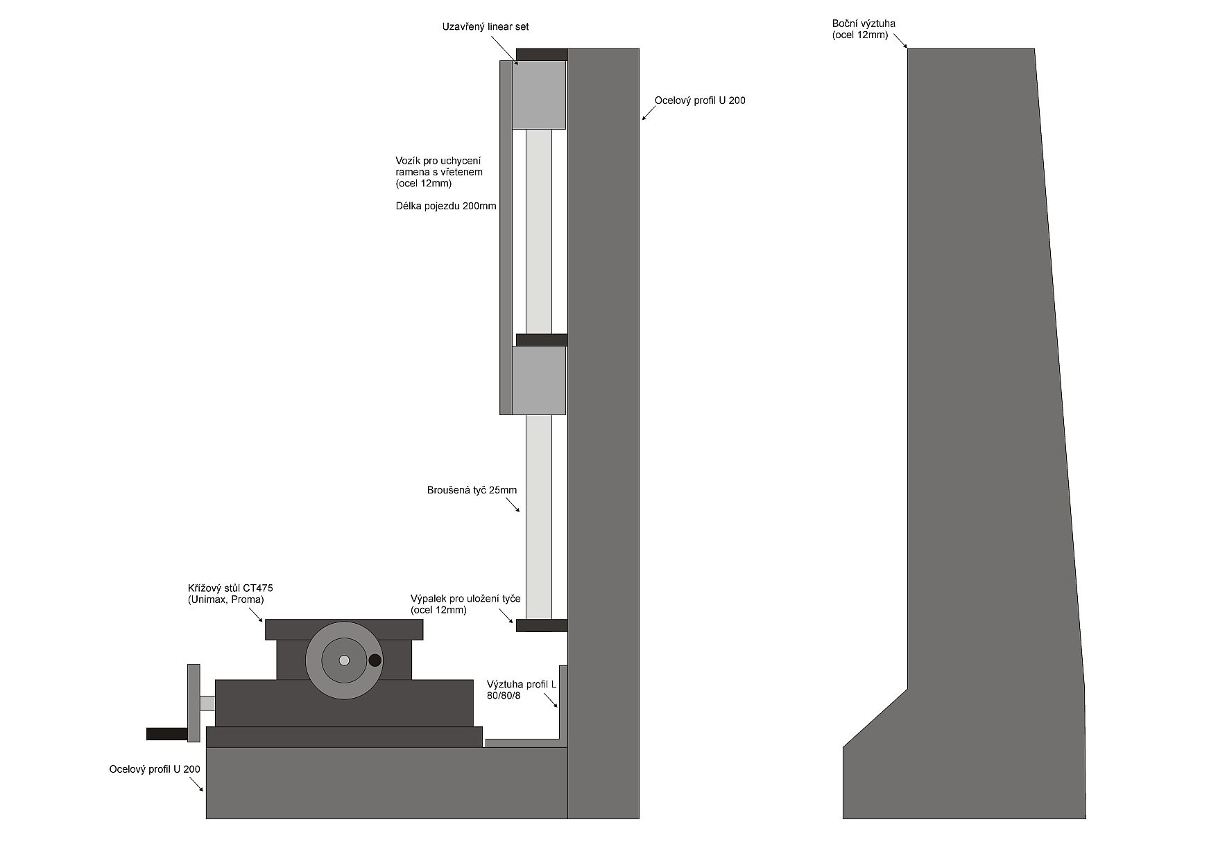

toto je můj první příspěvek na zdejším fóru a vůbec první stavba nějakého obráběcího stroje, tak prosím omluvte mé začátečnické dotazy.
Rád bych si postavil malou né moc nákladnou stolní frézku pro obrábění plastů a hliníku, kterou bych po odladění v manuálním provozu předělal na CNC. Jako základ bych chtěl použít křížový stůl CT475 (s výměnou šroubů a případnou úpravou rybin počítám), který bych uchytil ke konstrukci sešroubované z ocelových U profilů a plechů vypálených na CNC laseru (viz. přiložený nákres).
Osu Z bych chtěl kvůli co nejnižším nákladům řešit pomocí dvou 25mm broušených tyčí a 4 kusů uzavřených linárních ložisek. Pohyb by zajišťoval kuličkový šroub tažený středem mezi tyčemi. Nevím ale jestli by stačil šroub o průměru 16mm, nebo bude třeba 20mm?
Pro zvýšení pevnosti bych broušené tyče uchytil ve třech bodech a každé ložisko by se vždy pohybovalo jen po polovině délky té tyče, takže by se vzdálenost mezi jednotlivými úchty tyče pohybovala kolem 270mm. Myslíte že takovéto řešení bude mít dostatečnou tuhost i při záběru nástroje (max. průměr nástroje by neměl překročit 10mm)?

Obecně zkrácení nosníku na polovinu znamená snížení průhybu na osminu (při stejném zatížení), takže vliv to mít bude. Ona to tedy nebude celá osmina, protože se budou ohybové momenty z jedné poloviny tyče přenášet na druhou a vřeteník má ten hloupý zvyk, že na vedení působí dole a nahoře silou s opačným znaménkem, ale něco to přece přinese.
Samozřejmě to zase přinese komplikace s ustavením rovnoběžnosti, o vhodnosti použití tyčí jako vedení nemluvě

Projdi si případně chvilinku sleduj místní bazar, dřív nebo později tam seženeš za pár korun vhodné lineáry..LJay píše:Osu Z bych chtěl kvůli co nejnižším nákladům řešit pomocí dvou 25mm broušených tyčí a 4 kusů uzavřených linárních ložisek.

Ke konstrukci stroje ti moc neřeknu.
Snad jen bych potvrdil doporučení ostatních, počkal bych chvíli, došetřil a koupil lineární vedení.

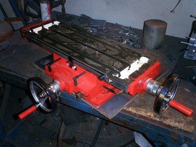

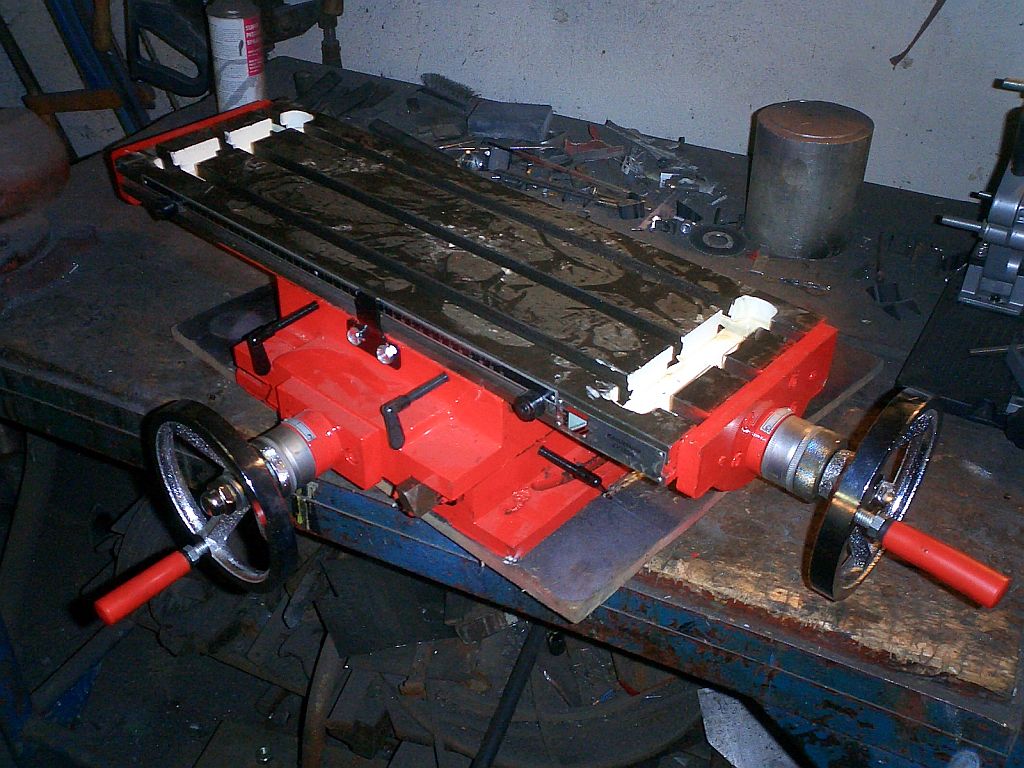

Tak jsem nakonec zůstal věrný první myšlence a frézku si postavím sám
Povedlo se mi totiž za dobré peníze (5500,- včetně dopravy) sehnat křížový stůl ZX7025A. Je to sice takový polotovar, který stejně bude potřeba, ale za tuhle cenu bych asi těžko sehnal něco lepšího.
Před tím než začnu výrábět sloup z jeklů a plechových výpalků (viz. první obr.) Neměl byste někdo tip z čeho, připadně kde by se nechal sehnat již hotový, ideálně litinový sloup?
