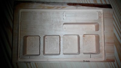

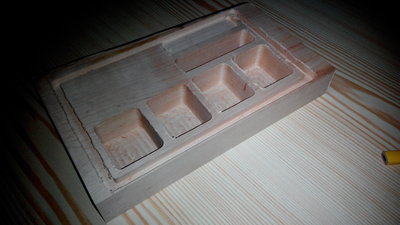

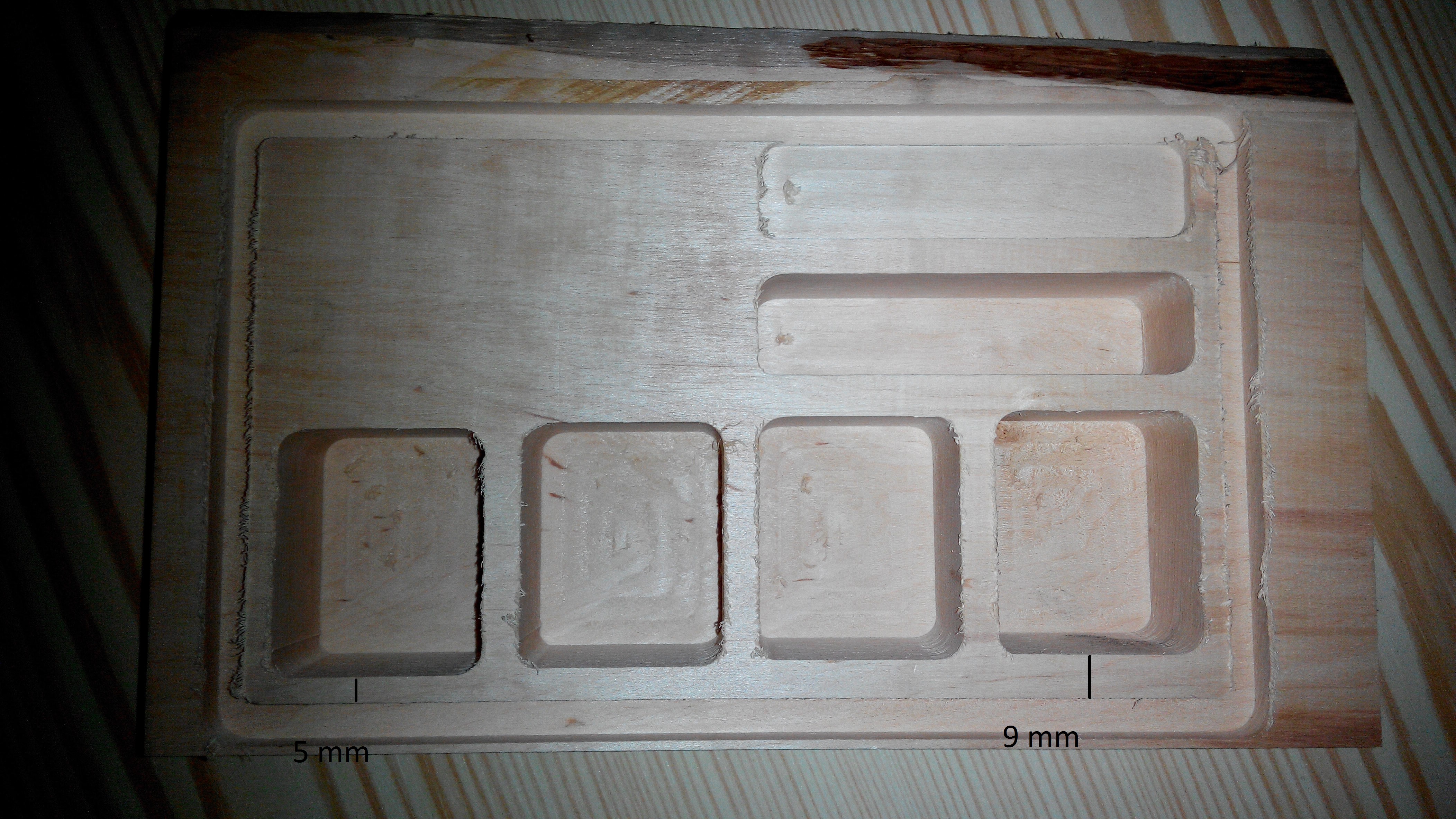

Zdravím, mám malý CNC router a Osa Y mě zlobí. Když zapnu nějaký program, cnc mi ujíždí nahou. Viz Foto. Co by tomu mohlo být a jak by jsem mohl problém vyřešit. Díky předem.
4 mm rozdíl na 15 cm délky

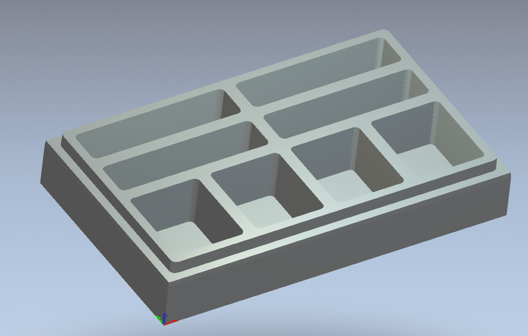

CAM - Foto
CAM - Foto

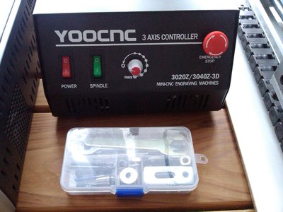

Moje CNC
Moje CNC
Příspěvky: 23271
5. 2. 2015, 7:24
problem je asi v te cerne bedynce
uz se to tu resilo asi 3x

tu nesháněj.. to je šmejd.. kup něco co funguje.. pročti fórum a najdi si funkční náhradu..
Příspěvky: 23271
5. 2. 2015, 7:40
no kdyz ji sezenes novou tak ti problem pretrva
ma to vyrobni vadu
je uz dlouho znama ale v cine to nikoho nevzrusuje a vyrabeji nove a nove zmetky a vklidu je prodavaji

Příspěvky: 23271
5. 2. 2015, 7:45
si kup nejakej drivery od leadshine a zabuduj to dovnitr
ten tistak tam uvnitr je na prd
