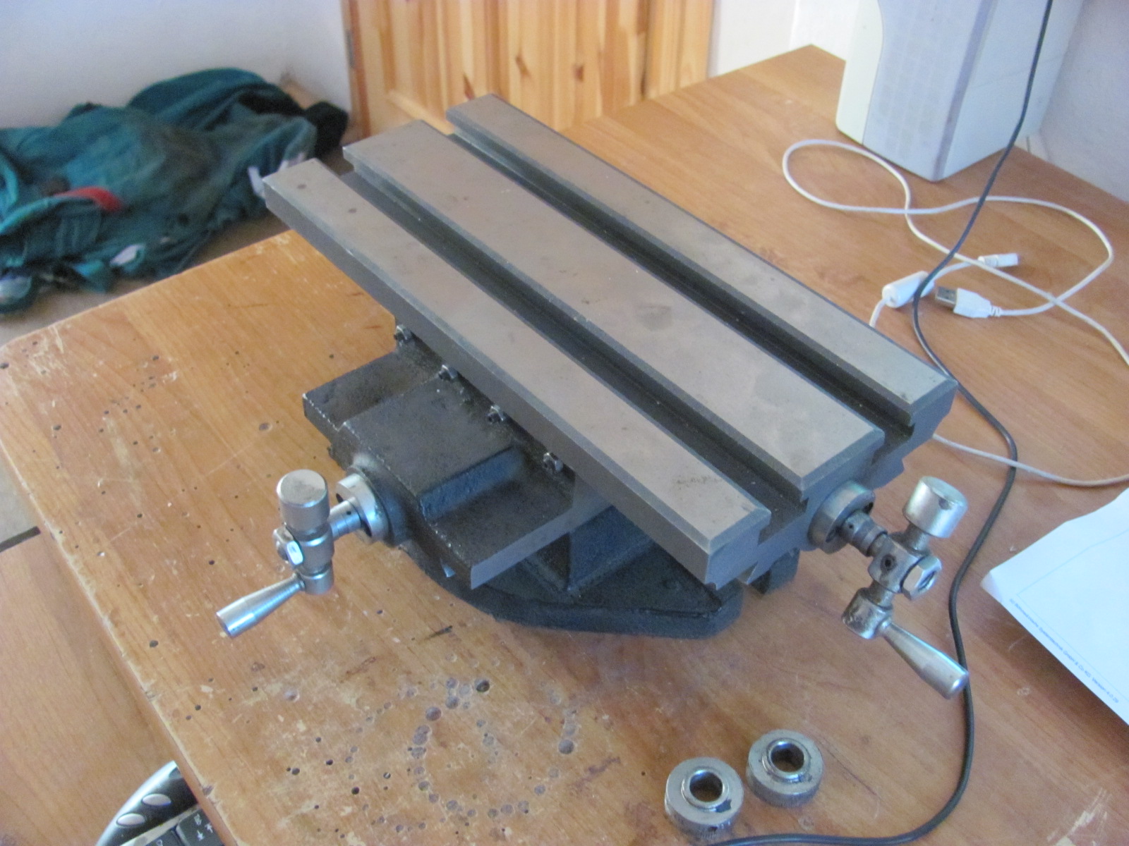

Zdravim panove , jsem tu novy , sice stu ja o zivot ale prece jen ne a ne najit to co hledam , omlouvam se jestli to tu bylo .. ale nenasel jsem ..

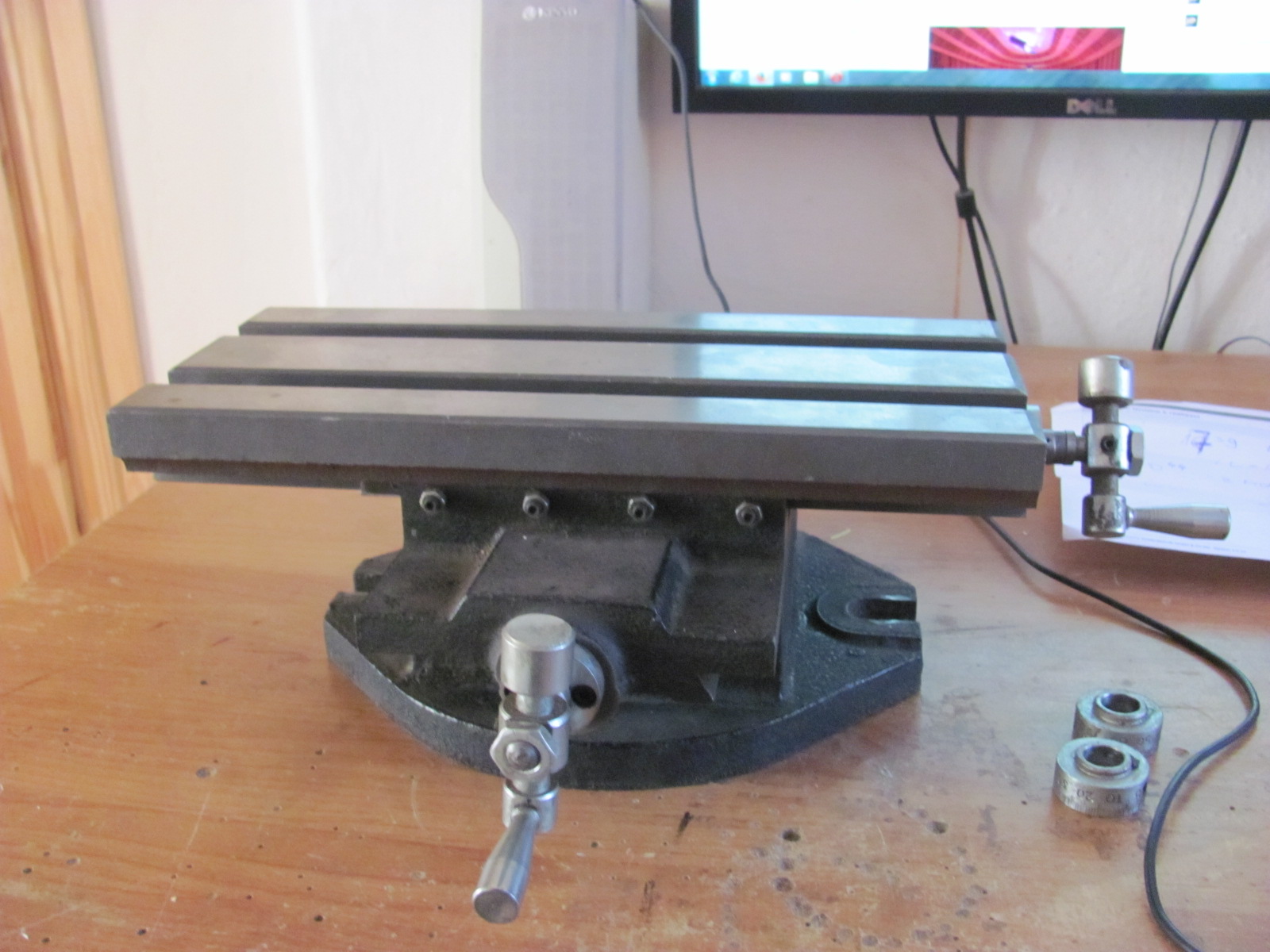

ale ted k dotazu , chci udelat maly cnc .. mam krizovy stul viz foto .. a cinskou desku viz tento odkaz
http://www.ebay.com/itm/3-Axis-CNC-Step ... 0574527069" onclick="window.open(this.href);return false;
tak a ted k jadru pudla .. jaky motory tam dat ? .. kolik NM .. nebo W .. podle ne by to chtelo tal 1.8°na krok ? ..
dale je tam potreba oddelovaci deska na LPT ? ridit to chci machem3
nemam potrebu se srovnavat s profi vyrobkama .. ale prece jen at to nelita o 2mm :D
co se tyka mechanicke stranky .. chci to v kombinaci zatim s manualnim posunem osy Z a nasledne jak rozchodim X.Y tak se vrhnout na Z ..
jsem lodni modelar takze to bude opravdu na maly veci

Nechci ti kazit radost, ale těžko se udržet, když vidím tu konstrukci -
- proč jsou u tak malého stolku T-drážky, které zaberou skorem polovinu plochy - stačily by třeba pro M10
- proč není T-drážka v ose - je to ta nejdůležitější
holt strojařskej cit chybí

diky za reakci .. ale ten stul mame doma asi 10 let .. co vyrabi Proma ja neovlivnim .. jen to chci pouzit ..

Mám nemlich ten samý křížový stůl, a taky na něho chci dát krokáče.
Ty rybiny nejsou až tak špatné, ale ten trapézový šroub Tr12x2 je mizerný, a jeho uchycení je ještě horší.

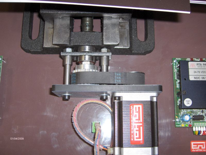

Takže jsem vyhodil ten stávající trapéz, dal tam standardní Tr12x3 a předělal uchycení šroubu (na 2 běžná radiální ložiska). Ve finále tam budu mít 2 trapézové matky pro vymezení vůle, zatím ale nemám rozumně vymyšlené jak je zafixovat spolu proti pootočení, tak je tam zatím jen jedna. Je to pro mě takový příležitostný projekt, takže s tím nijak nekvaltuju a dělám na tom jenom když vyloženě nemám co dělat, mezitím používám ten stolek v manuálním režimu (ale už s novým šroubem a uchycením).

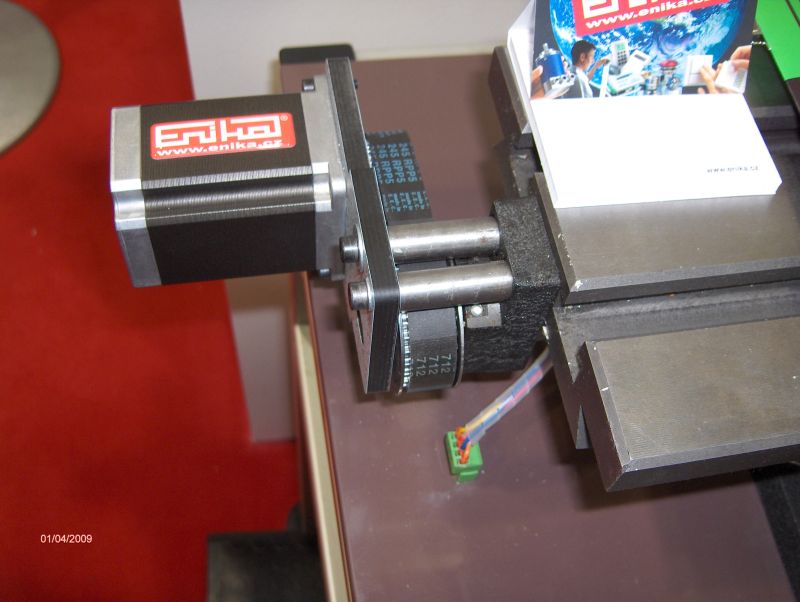

Motory tam budou 1.2 Nm (starší a trochu slabší předchůdce SX23-1414 z Microconu).
Ke šroubům budou připojené přes ozubené řemeny HTD5 s převodovým poměrem 2:3 do pomala.
K poznámce doncarlose: ty T-drážky jsou skutečně zbytečně široké na tak malý stolek, ale dá se s tím žít. Drážka v ose stolu mi zatím celkem nikdy nescházela, stejně vždycky všechno chytám v rozích obrobku, takže ty 2 drážky po stranách jsou OK.

Asi (nebo spíš určitě) by to jelo i s přímým náhonem. Záleží na tom, jak si pohraješ s vyladěním rybin. Mně se ten pohon přes ozubený řemen líbí jednak proto, že pomocí něho můžu případně i dodatečně zvednout sílu (na úkor dynamiky samozřejmě), navíc se dá trochu snížit zástavbová délka.
Koukni na inspiraci, i když tady to zrovna ideálně řešené nemají:

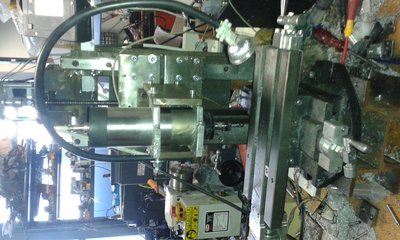

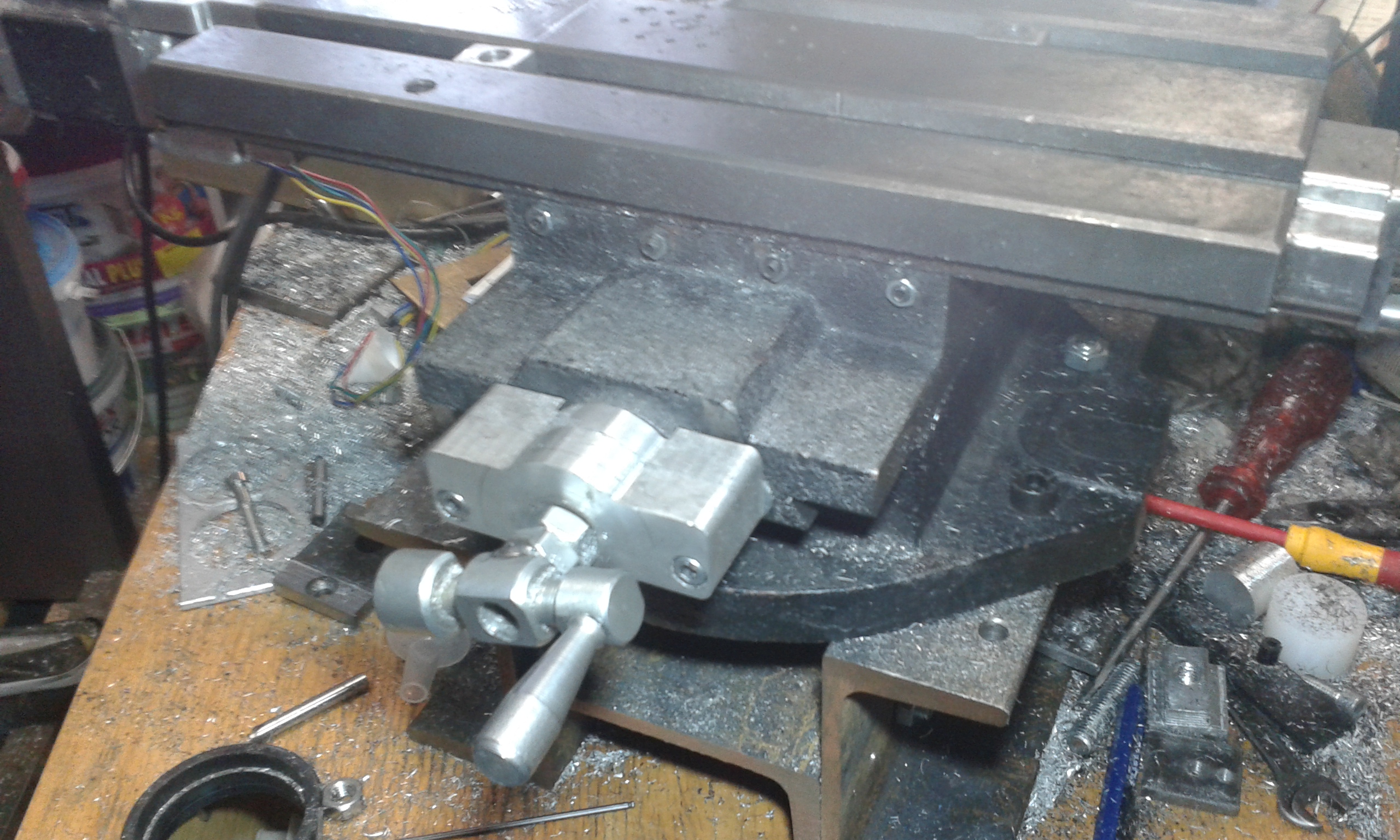

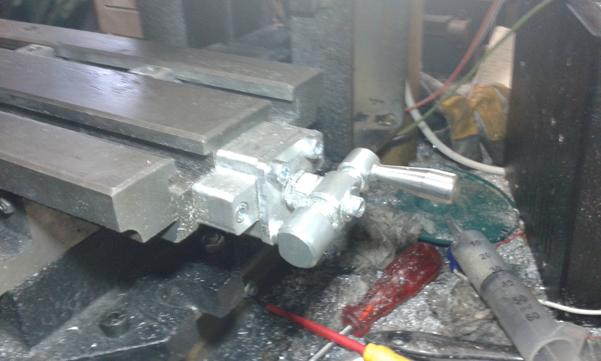

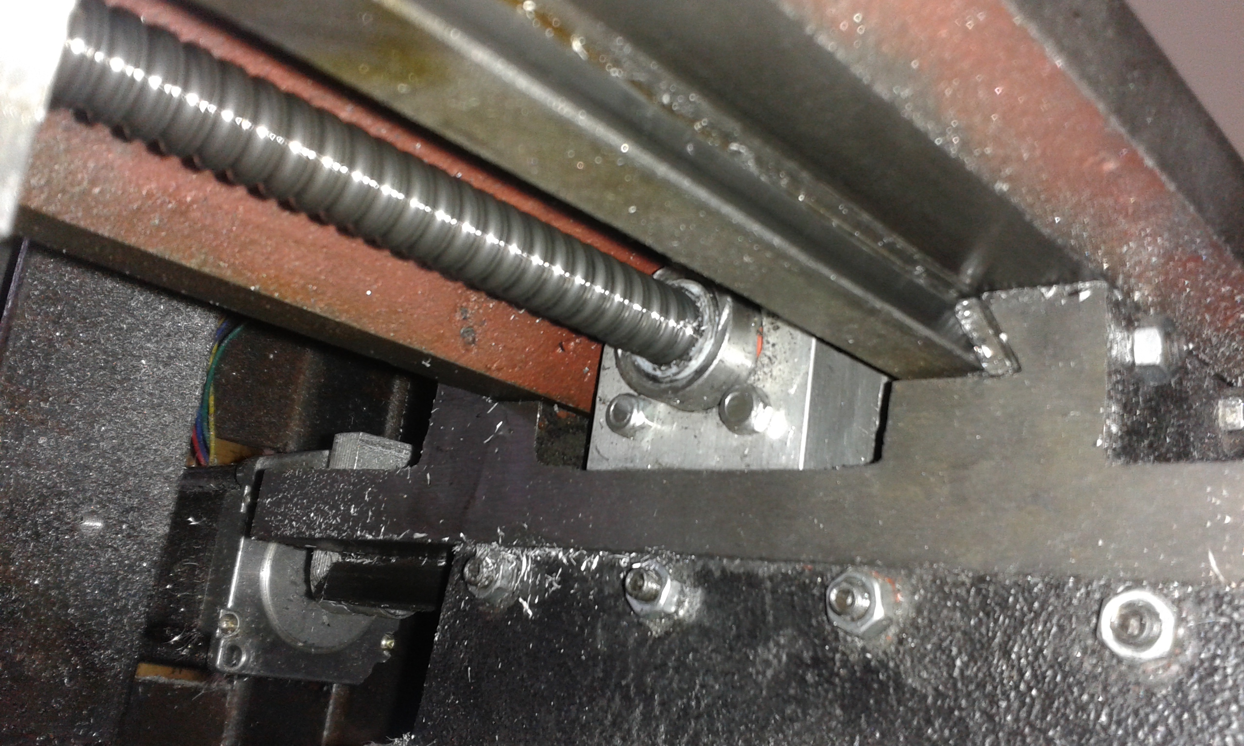

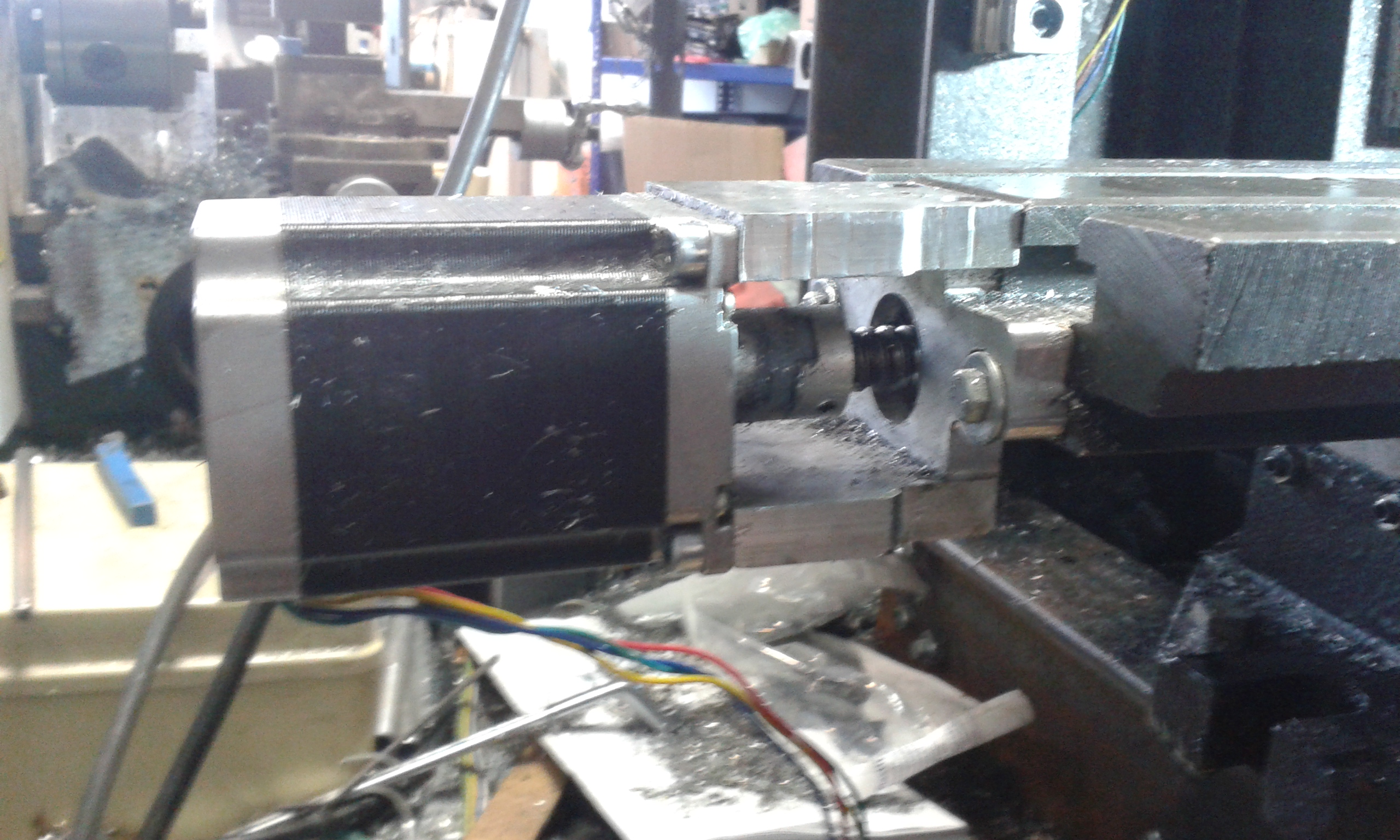

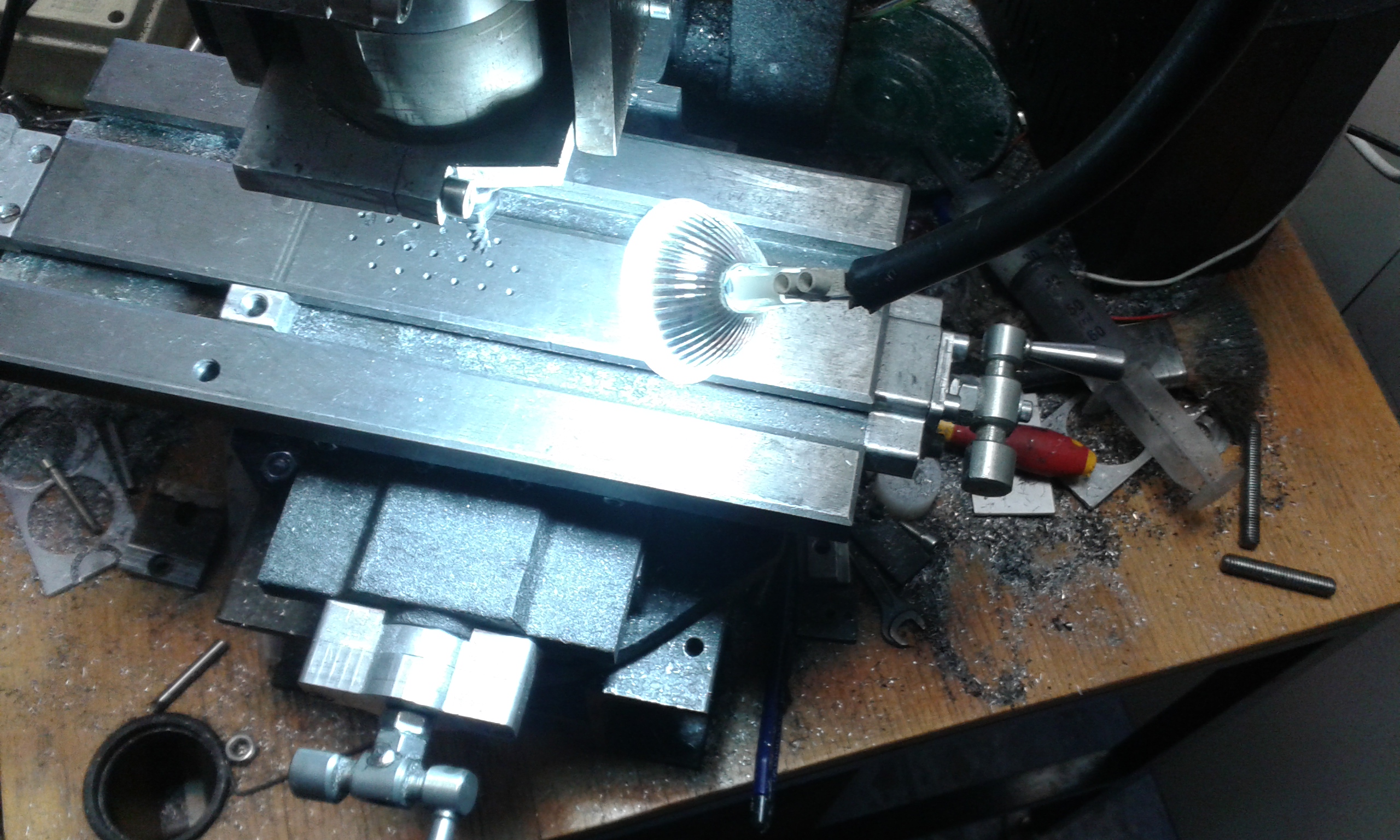

Mam ten isty stol , vyrobca mozno aj PROMA. Trapezy som nahradil gulickovymi skrutkami 1204, k tomu po dve kosouhle loziska (povodne som dal 2 x axialne) a krokovy motor dozadu(Y) a vlavo(X), takze klucky ostali.
Povodne som mal doma nejaky driver 3xTB6560 alebo podobne cislo, vacsina ho tu pozna. Aj so stratou krokov. Po vymene je tam Leadshine driver M542 a je to obrovsky rozdiel.

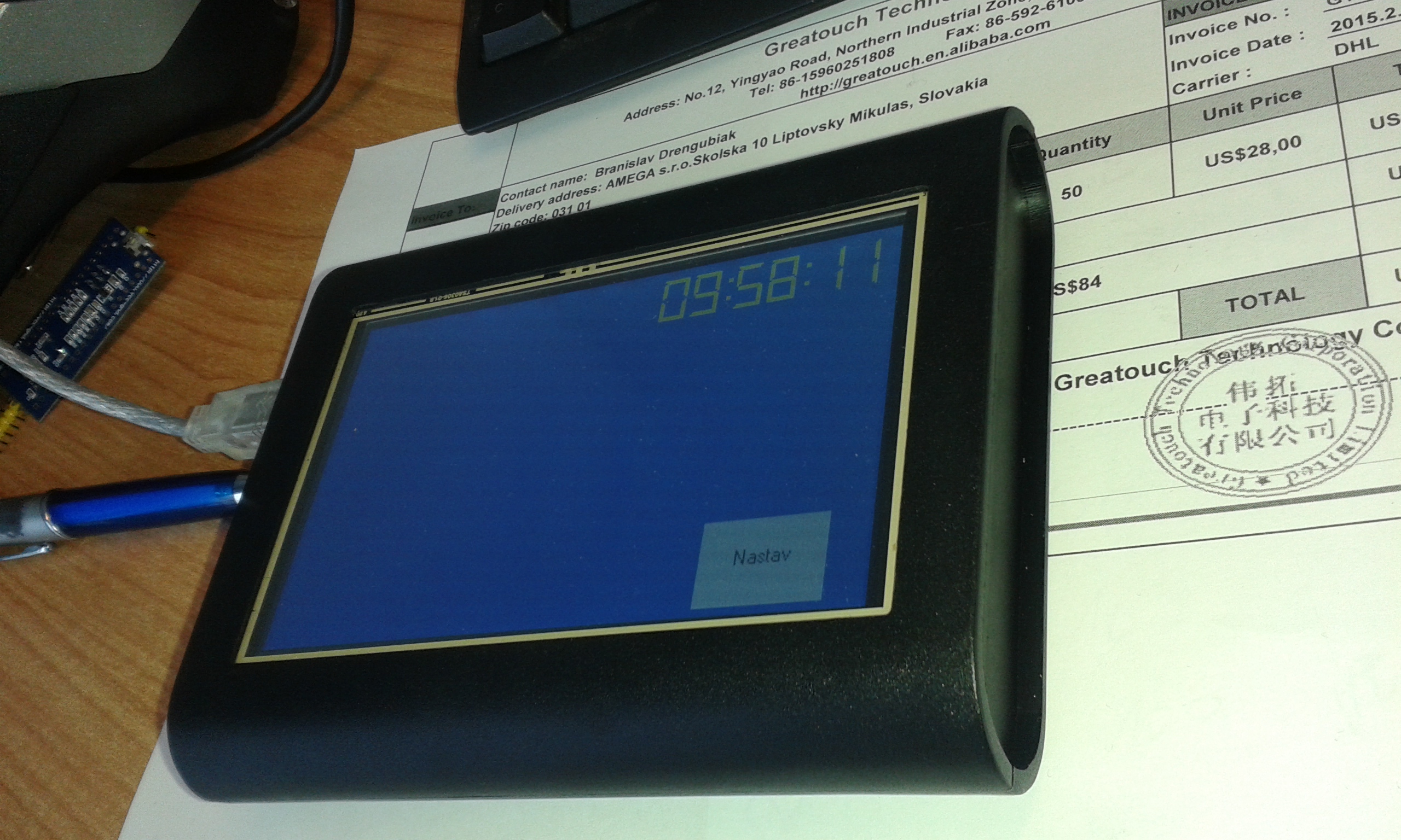

Cele to ovladam cez GRBL portovany pre ARM STM32. Mala krabicka s dotykovym displejom 800x480, vstupom je SD karta a nemusim mat k tomu komp.
Najvacsi problem stola vidim v malom rozsahu osi Y ale na zaciatok to je asi najjednoduchsia stavba CNC. Este bol problem ze prirubu gulickovej skrutky som musel flexou upravit aby sa tam vosla.
Pre zaciatok som spojil krokovy motor s gulickovou skrutkou napevno, potom som mal chvilu pruzne spiralove spojky z Ebay. Tie boli ale viac pruzne ako bolo treba.
Nakoniec to mam spojene cez oldham spojky (slovensky vyraz neviem).
Ak treba vedel by som to odfotit....

me nevadi ze to bude s PC .. takze pohoda .. co se tyka tech sroubu tak sem se dival ze zatim vymenim jen matice co jsou na tom stole .. a zavity necham .. a dam to do kupy .. a jak uvidim ze to jede tak pak bych tam dal ty kulickovy srouby .. , proste nez uvidim nejaky vysledek tak do toho nechci vrazet nejaky vetsi penize .
Mas tam nejak resenou osu Z ?
co se tyka tech spojek to je dobrej napad , uprime jsem premyslel jak tam ten motor dat aby byl v ose ...

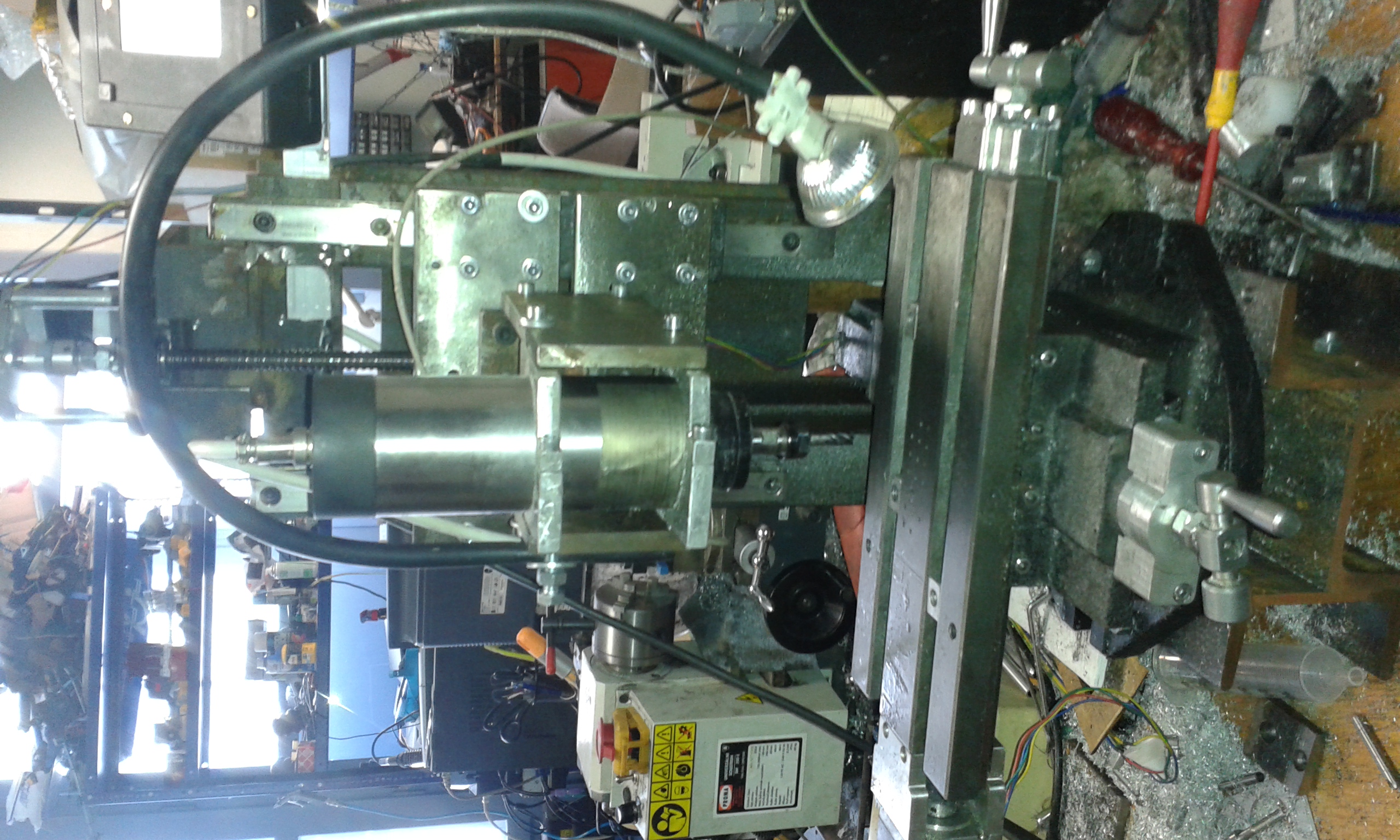

10. 2. 2015, 8:21
Osa Z je na linearnych vedeniach, mal som nejake zvysne kusy, tak ani nemaju rovnaku dlzku.
Motor je rozmerom asi 11.5mm nizsie ako plocha stola takze nebrani upnutiu ani dlheho obrobku.
Na pravej strane klucka ale zavadzia, takze ak potrebujem spravit nieco dlhe klucka musi dolu.
Zaklad frezky je zoskrutkovany z U profilov, tuhost nic moc, tak na hlinik a plasty.
Fotky som robil po robote, tak vsade bordel. Ale gulickove skrutky su sami o sebe schovane, takze netreba riesit ich zakrytovanie.
Vreteno CauCau 750W
Gulickove skrutky z Ebay. Ceny od 27$-50$(machined)
kratke video http://youtu.be/WR9u7MQZJzc

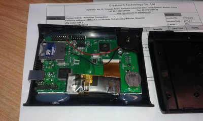

Co sa tyka GRBL. Zakladom bola STM32F103 vyvojova doska, displej je 5" LCD 800x480 pripajkovany systemom vrabcie hniezdo.
Robil som to portom z GRBL v0.8.
Nedostatky zariadenia - verzia 0.8 nevedela rozne zrychlenia na roznych osach.
- SPI rozhranie SD karty bolo pouzite aj ako SPI rozhranie dotykoveho displeja, takze nemozem klikat na displej ked mam otvoreny subor.
Oproti klasickemu GRBL som tam dorobil "emergency" tlacidlo, ktore zastavi kod, vysunie vreteno 50mm hore a zastavi ho.
Najcastejsie som to vyuzil pri zlomeni malej frezky alebo zalepeni hlinikom. Chladenie a mazanie mam len striekackou :(
Dalej som v GRBL spravil podporu pre vymenu nastroja, spravilo to podobne ako emergency tlacidlo, ale zobrazilo upozornenie aky nastroj treba vlozit a po vymene ho aj odmeralo
Momentalne pracujem na portovani GRBL v 0.9, a hardware je tiez cely novy. SD karta je cez SDIO rozhranie, pribudol USB a RTC.
Frekvencny menic ovladam cez RS485, stacia mi prikazy START,STOP,FREQ,START_LEFT.
Program robim v KEIL uVision vo verzii 5 s real time OS, maximalnu frekvenciu pre drivery krokovych motorov som nemeral ale je to zrychlene arduino aj frekvenciou (72MHz) aj hrubym vykonom na MHz.
A je to samozrejme 32 bitove MCU. Elektronika je moja vlastna, STM32F103 + SSD1963 radic displeja a k tomu este SPI dotykovy kontroler ADS7843. A lacny MC34063 na napatie pre podsvietenie LCD.
Jogging tam je spraveny uplne mimo GRBL, takze "rucne" s tym mozem hybat bez toho aby som stratil synchro NC kodu. V tejto novej verzii to ale zmenim na ovladanie cez joystik.

Parada , ale koukam po netu na to vreteno , me puvodne napadlo tam dat DREMEL .. rucni frezku .. ale fakt je ten ze to co mas ty je lepsi .. kde se to da sehnat ? ...
bronek999
Příspěvky: 521
Registrován: 6. 3. 2014, 6:50
10. 2. 2015, 10:27
Vreteno som kupil http://www.cnc1.eu/sk/vretena-
Dodavatel pise vretena Teknomotor, viac ludi tu na neho uz nadavalo co sa tyka kvality prerabania strojov na CNC, vreteno je lacne cinske ale mne funguje dobre.
Loziska su len dva gulickove radialne, keramicke,maximalne otacky 24000. Vykon udavany 800W, realny nizsi. Pouzivam to aj na frezovanie planziet valcovymi frezami 0.3mm a ten motor zvladne aj 30.000 otacok.
Aspon som nezbadal ze by sa prehrieval a vibracie sa objavili niekde pri 27000, vyssie ustali. Samozrejme k tomu treba frekv. menic a spolu si uz potom niekde na 350€.
Alebo kupit menic samostatne na bazosi, tam sa obcas da aj za 50€.
Teraz som kupil Teknomotor 2kW, sice mensie otacky ale to povodne uz nestihalo napriklad do duralu frezou 6mm, hlbka 5mm plny zaber.
Uplne najlepsie slo s 4mm HSS do duralu, otacky 24000, zaber 5mm a triesky lietaju vsade. Obcas primazat liehom.
Do zeleza zase karbidovou frezou, vylozenie aj 10mm ale uber z boku tak 0.25mm. Viac nezvladalo vreteno ani moja frezka.
