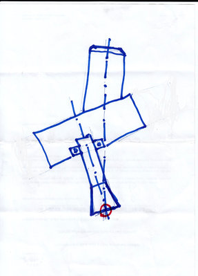

Nevyráběl jste někdo podobné udělátko? https://www.youtube.com/watch?v=2B9TJC3LOzQ" onclick="window.open(this.href);return false; Ten přípravek stojí strašných peněz, přitom v tom je nejspíše jen ložisko a hlavička, do které se excentricky upne ten nůž. Pokud jste něco takového zkoušeli, rád si poslechnu tipy a připomínky. Chtěl bych se pokusit o výrobu něčeho podobného.

Neumím si představit, jak by to fungovalo nebýt ten nástroj umístěný z osy. Princip je zhruba následující https://www.youtube.com/watch?v=L5AzbDJ7KYI" onclick="window.open(this.href);return false;
Nákres od Origosche:

Máš pravdu, asi je to trochu něco jiného. Tady je docela pěkně vidět, jak to protlačování funguje https://www.youtube.com/watch?v=M3Ul-s9_MA0" onclick="window.open(this.href);return false; Což v podstatě odpovídá tomu nákresu. Je to vyosené a z úhlu. Pak to takhle pěkně krouhá.

do mosazi jsem ... vzal malý hvězdičkový dlouhý bit z akuvrtačky, zbrousil čelo do kolma, trochu podbrousil kousek za čelem,
bit měl před koncem kulaté zůžení - zde jsem ho přeřízl.
tím kulatým jsem to opřel do malého ložiska, které bylo upnuté v suportu - tím šla nastavit excentricita
docela to šlo :-)
