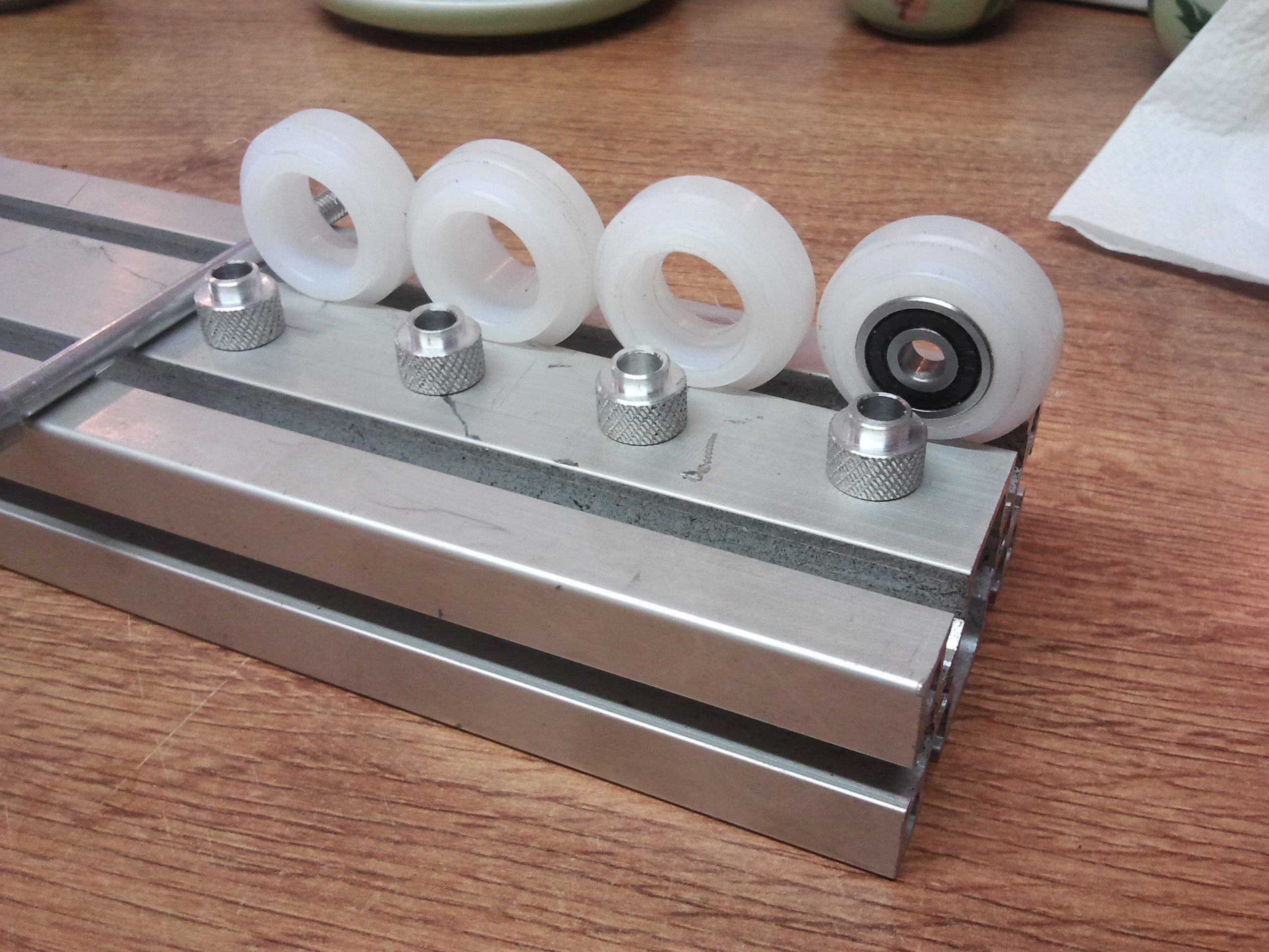

Neviete kde sa dá kúpiť také Al profily V-slot ako predavaju na http://www.openbuilds.com" onclick="window.open(this.href);return false;. Maju dobre ceny ale doprava z Ameriky je priserne drahe. Taketo profily.

Hele třeba v pardubický Alupě seženeš takový profil 30x30 za 128,- bez daně/m. Mají i eloxovanou verzi. A když si je obvoláš, tak ti zajistí určitě i jiné rozměry. Bereme tam hlínu do firmy a není problém vzít jak třeba 60 metrů nějakého profilu, tak i půl metru. :-) K takovým cenám se s žádným překupníkem nemáš šanci ani přiblížit.

Jenom pozor na tvar toho prostredniho otvoru.

Tvar toho prostředního otvopru není podstatný, zato je podstatný ten V-úkos na drážce, protože se jedná o jednoduché lineární kladkové vedení.

No, ten z alupy v tom pripade rozhodne neni pro tento typ vedeni.

No, proto ty profily dovážíme z USA a ne z Pardubic :D

Skuším zhotoviť z T-Slot z Pardubic.
4 kolieska Tweel + 4 Eccentric Spacer mi stálo 10,00 € u sústruharovi.
Ďalšie 8 ložísk 5x16x5 je 8x1,20€= 9,60€
T-profil som zohnal dávňejšie na šrotovisku (cc 1,00€/kg, nepamätám si)
Zaťial spravím vedenie pre DTG tlačiareň, časom prerobím aj môj CNC na ten druh vedenie.
Obraz príložené.
