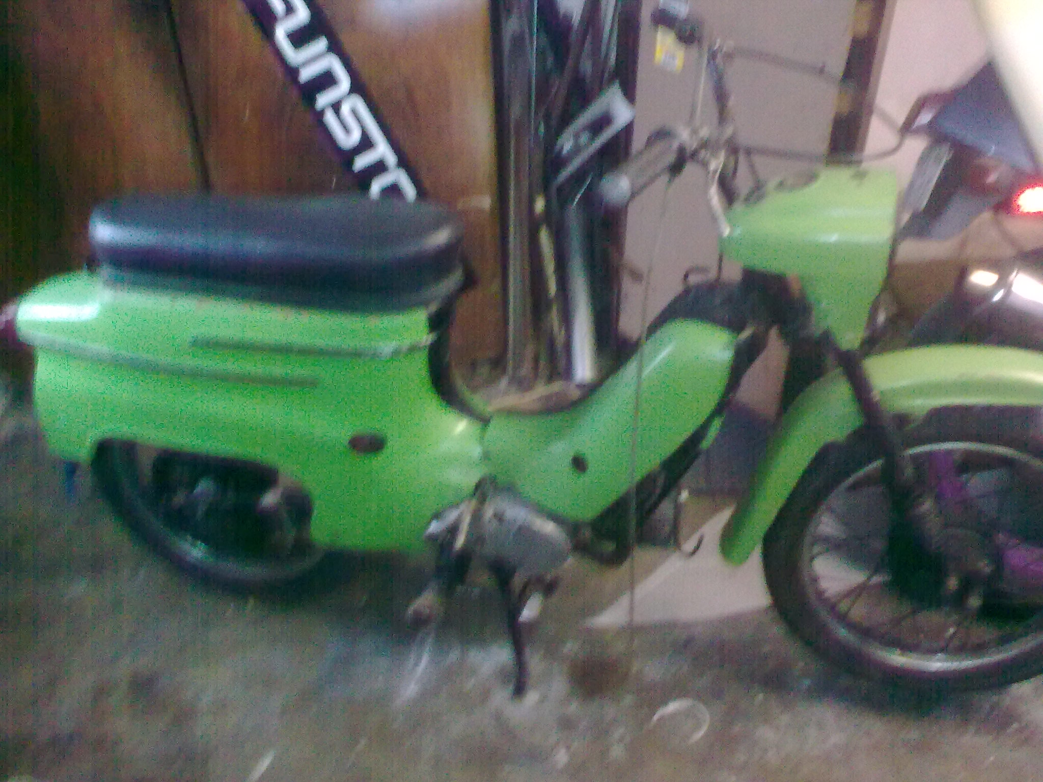

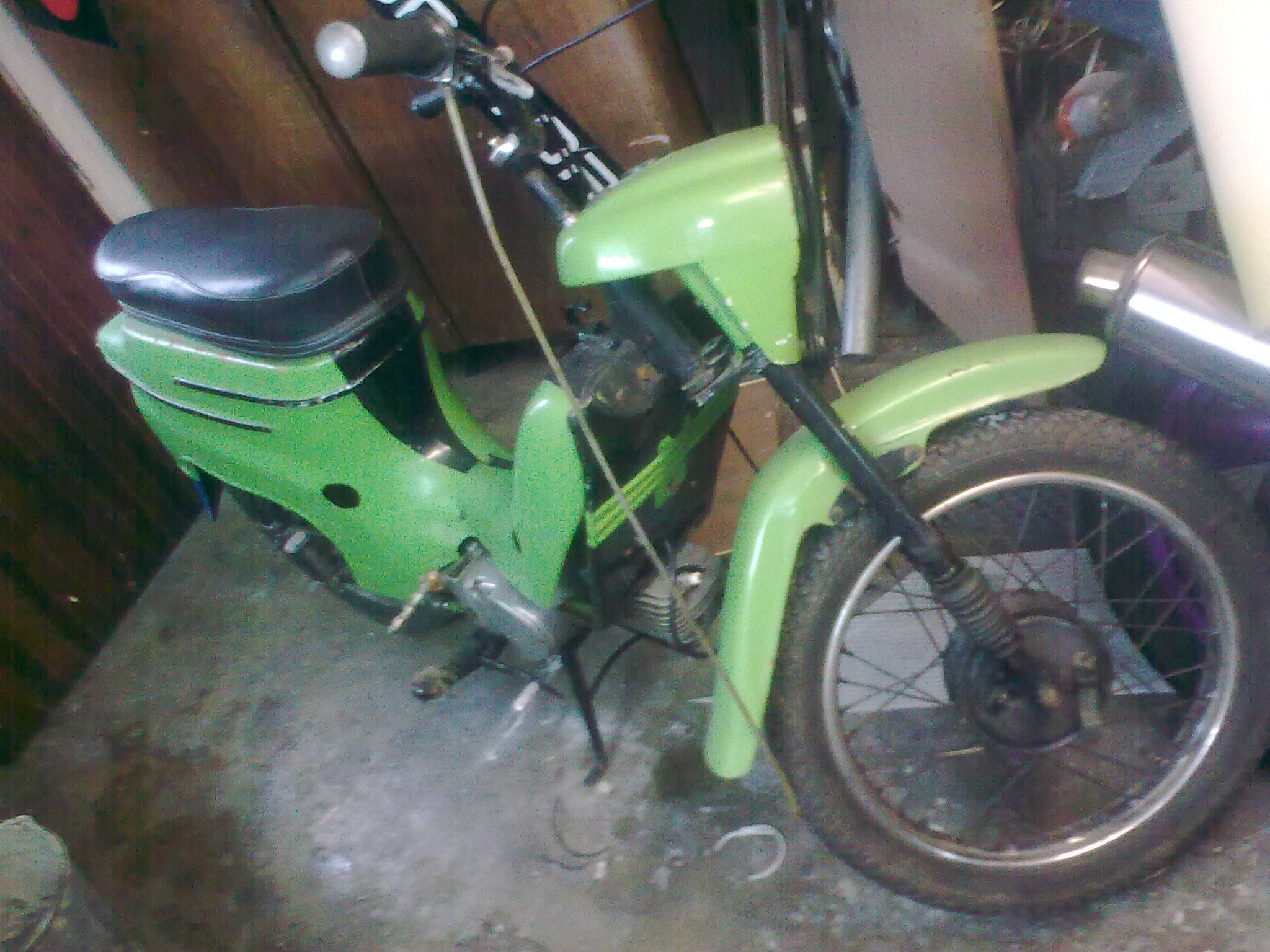

Doufám, že nikomu zde nebude vadit, když zveřejním zase menší rychloprojekt.
Jedná se o Jawu, kterou jsem
sehnal za 1000Kč. Už při koupi jsem věděl, že některá plechařina je neoriginální. Vzhledem k tomu, že máme
velice kvalitní základnu ND na veškeré druhy, od prckoletů až po velké stroje, neviděl jsem v tom problém. Pán
od kterého jsem fíka koupil, byl koumák jak prase, uřezanej kšilt paraboly,vše natřeno černou štětkou atd atd.
Postupně sem budu házet fokty jak postupuji, rozhodně nikam nespěchám a vše se budu snažit poctivě dělat v
rámci rozpočtu. Není problém do malého pincka narvat i 20tisíc. Ale to v tomto případě hrozit nebude. Chci
prostě zachránit jeden kousek a uvést ho do pěkného stavu, za který se nebudu stydět.
Foto po
dovezení domů
piskoteek
Příspěvky: 867
Bydliště: Zlínský kraj
11. 2. 2015, 8:19

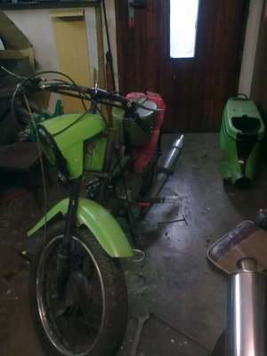

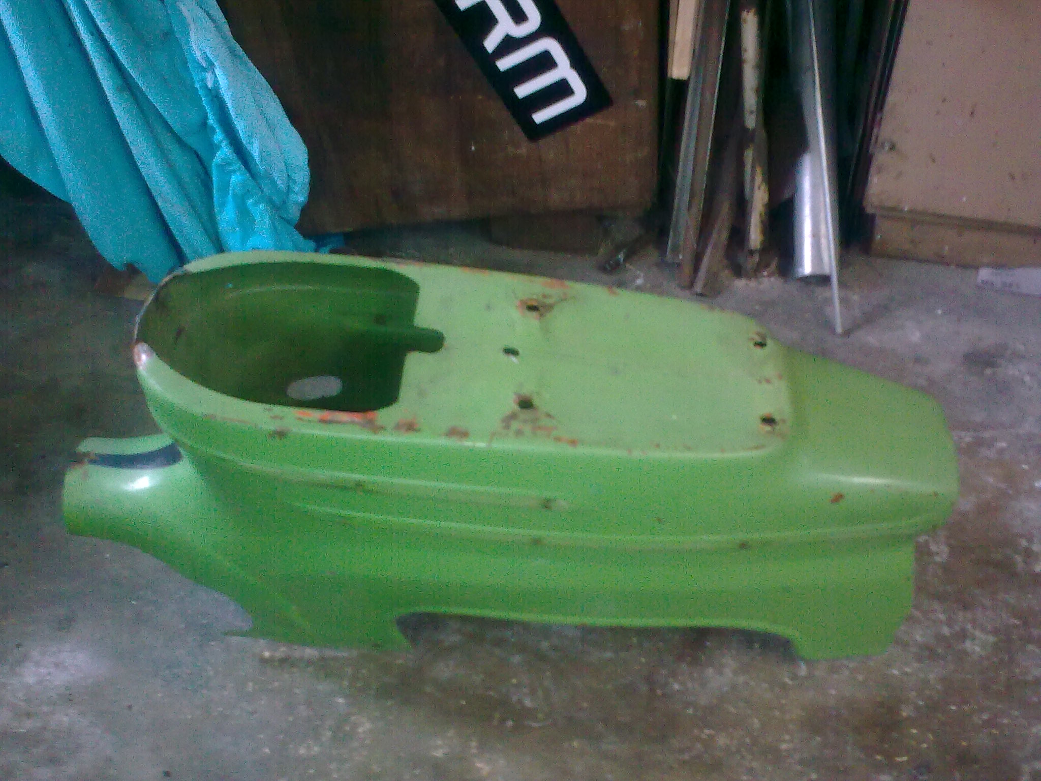

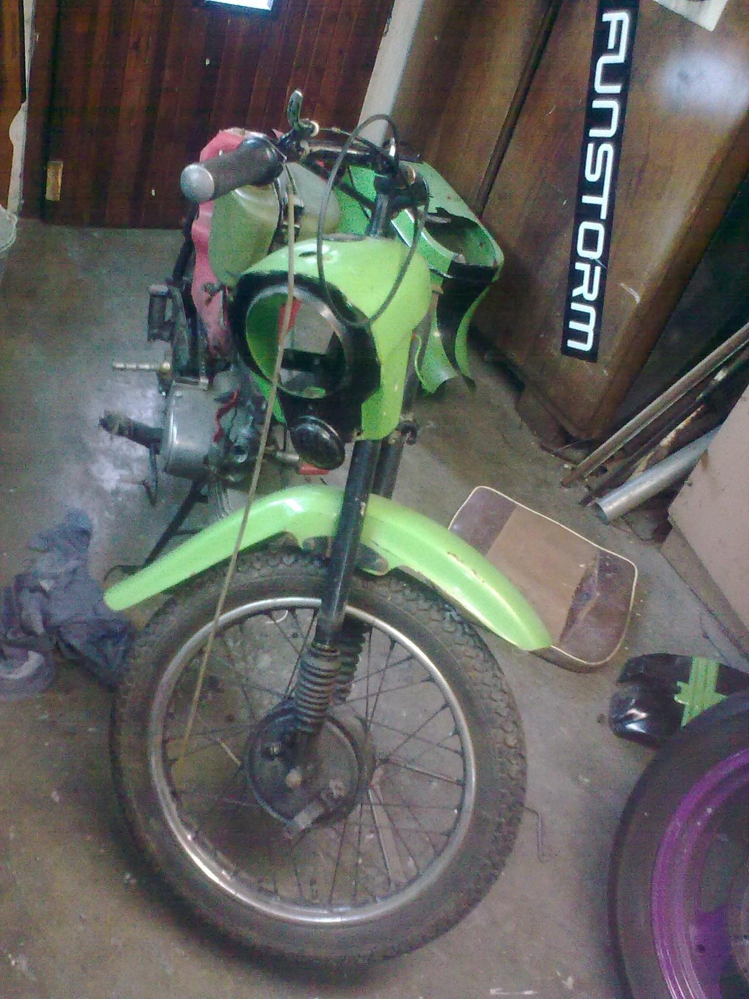

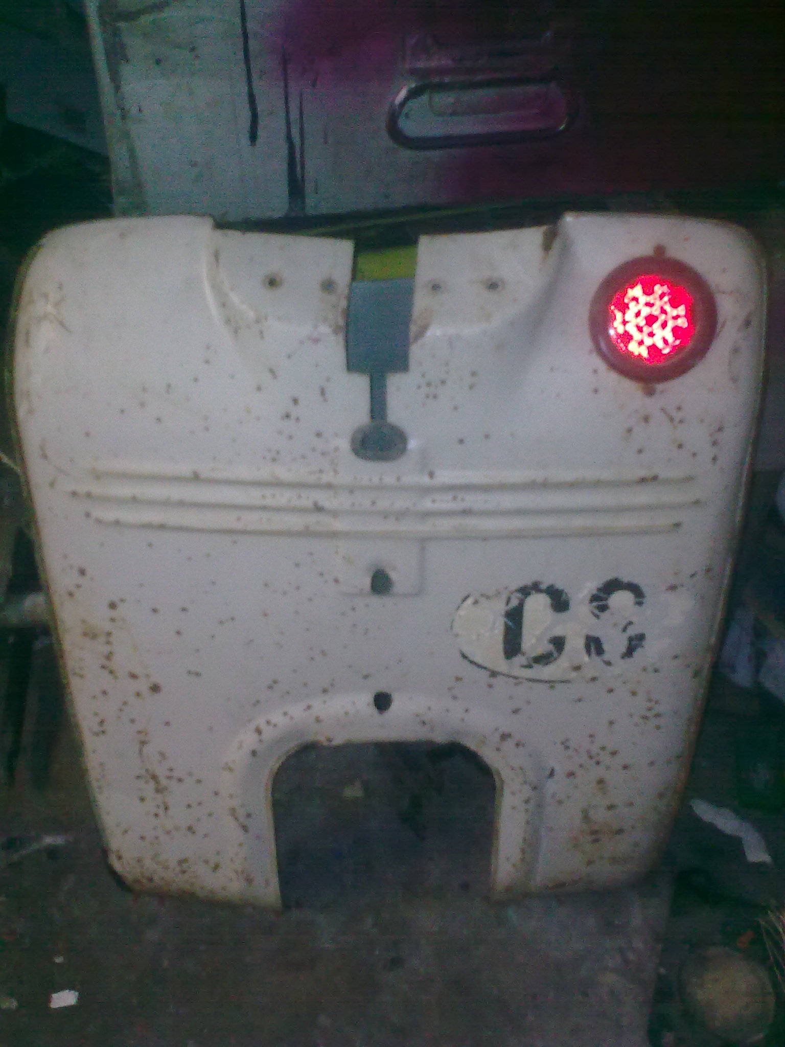

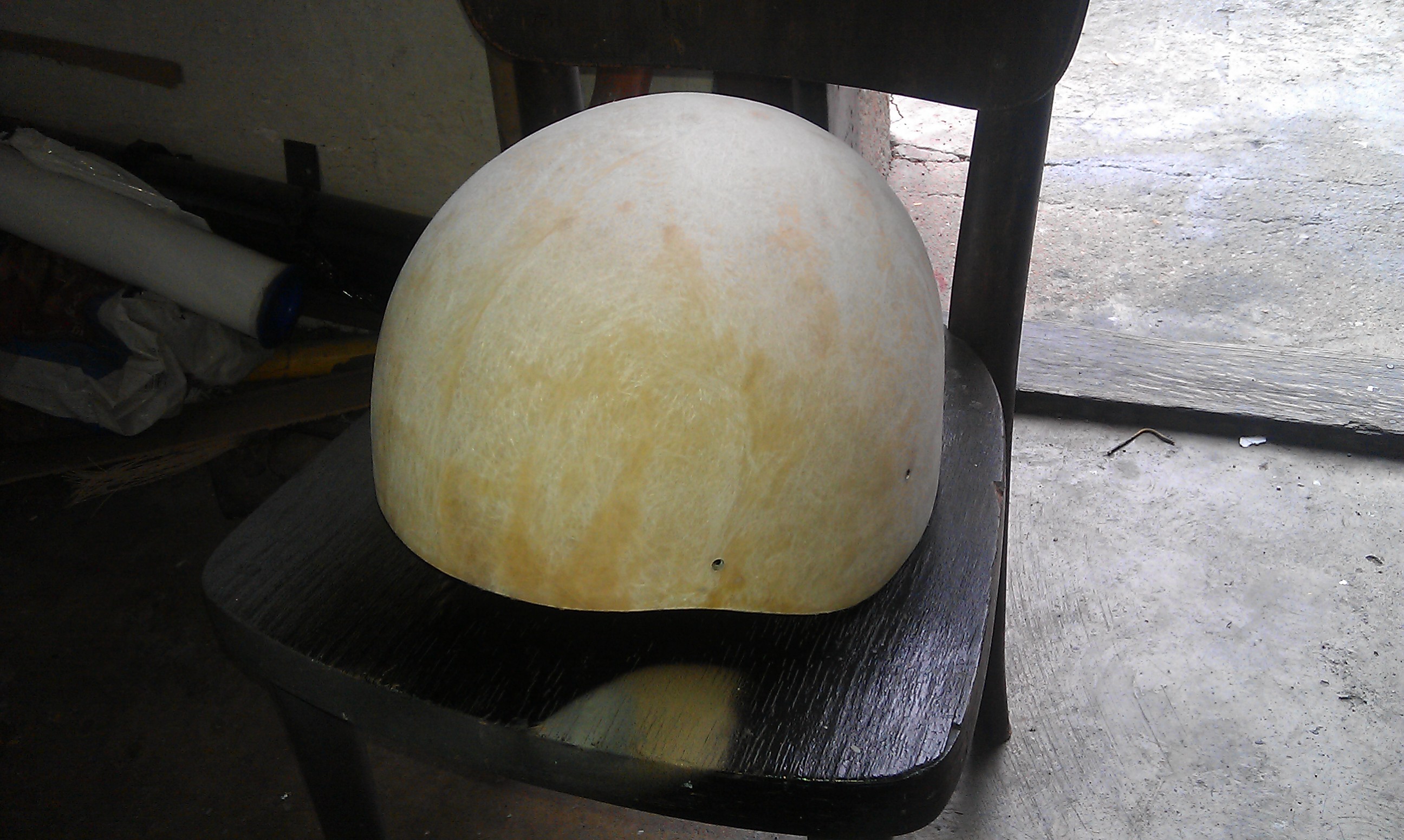

Jak je vidět z fotek, pán prznil dobře, maska,blatník,spousta dílů co tam nepatří a hlavně vše natřené černou
barvou..
Hodně mě zamrzela kola,černá barva je taky postihla včetně bubnů
Proč jsem ho vůbec koupil?
Předchozí majitel ho chtěl rozdělat a rozprodat na díly.. Není to ani úplně
můj šálek kávy, nikdy jsem moc netáhl ani k 20,21 či mustaf, ale srdíčko zavelelo, dílů máš dost, zachraň ho!!
Spousta dílů bylo zachováno v dobrém stavu, i to byla jedna z věcí proč jsem do něj šel. Výfuk,sedlo a i
kolech jsem věděl že z nich vybouchám maximum.

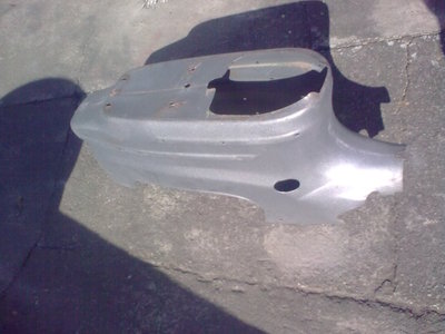

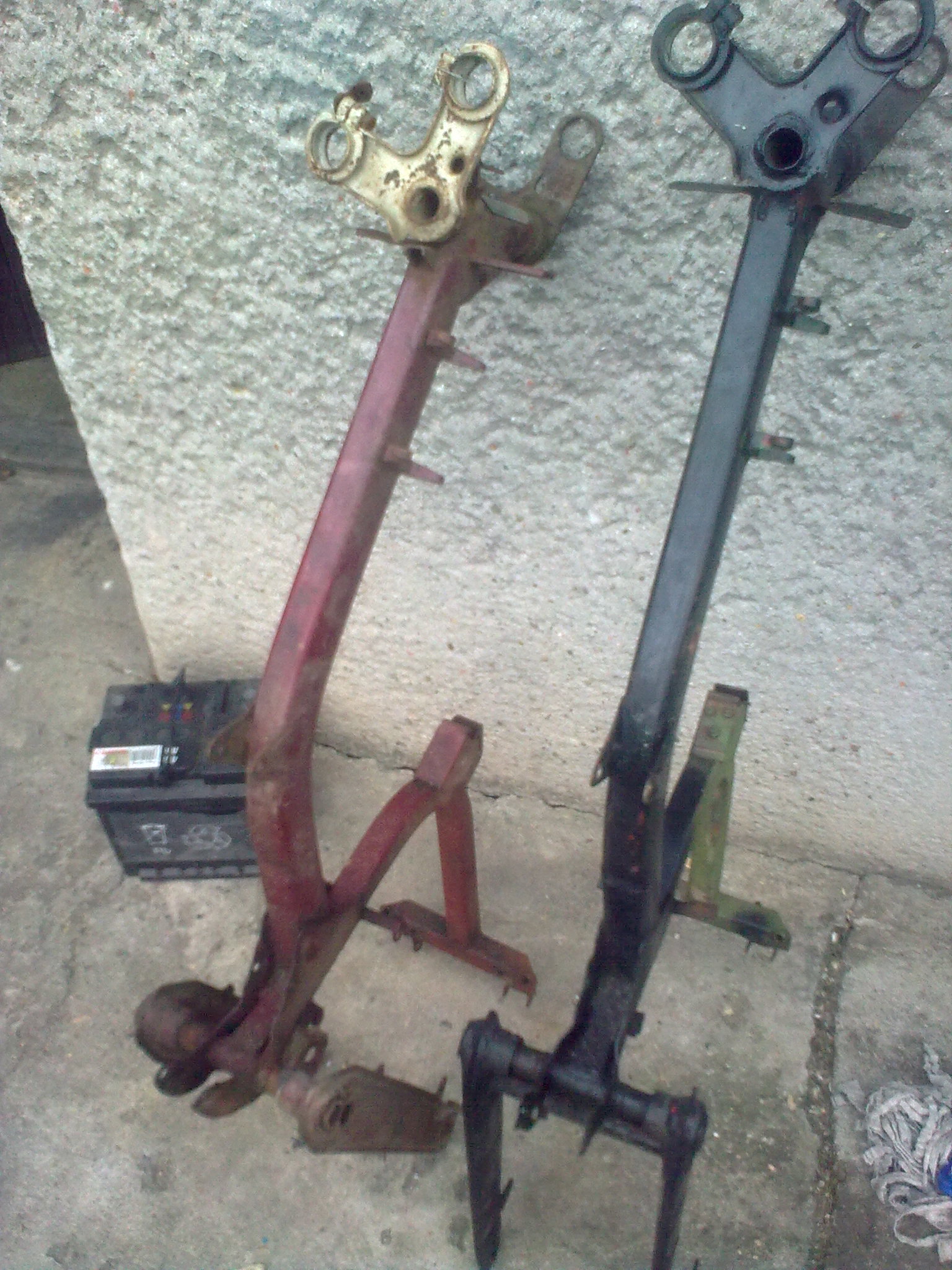

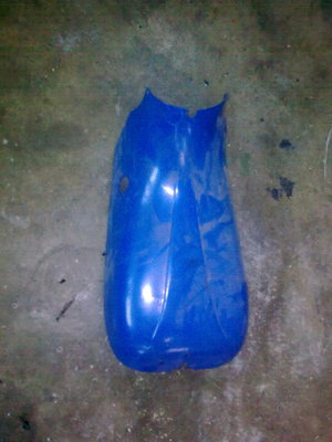

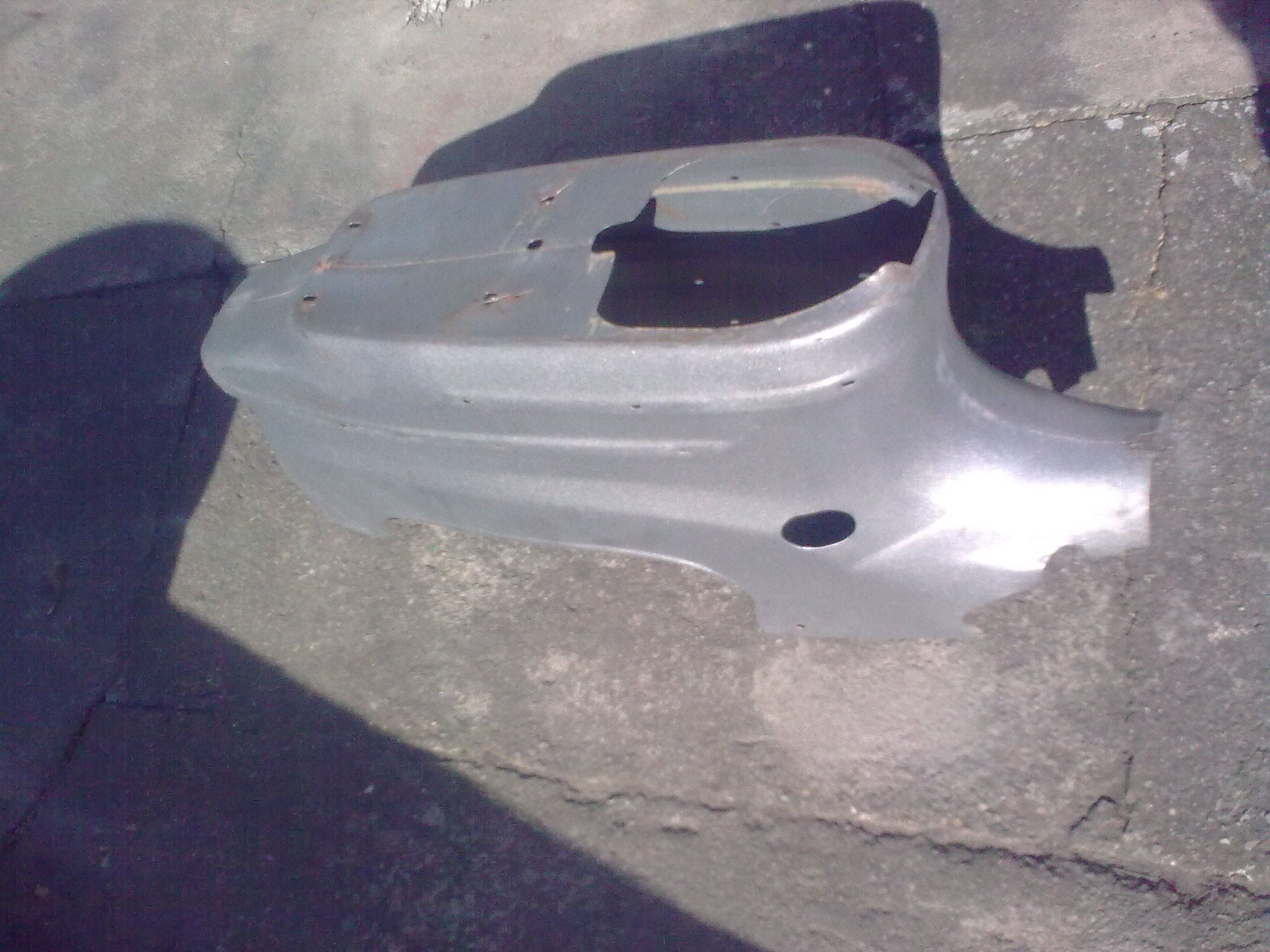

Takže pomalu začínáme, bylo potřeba vybrat "lepší" věci které se nedají použít. Jako je blatník, apod.

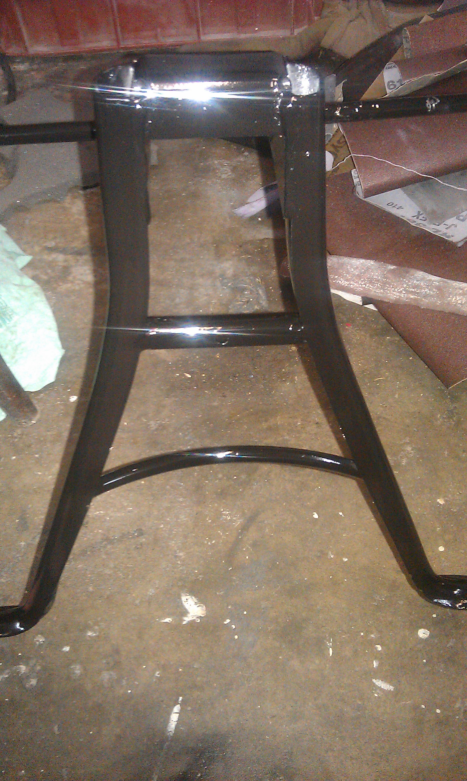

původní kostra je nic moc,xx děr, divně navařený držáky na plechy apod.

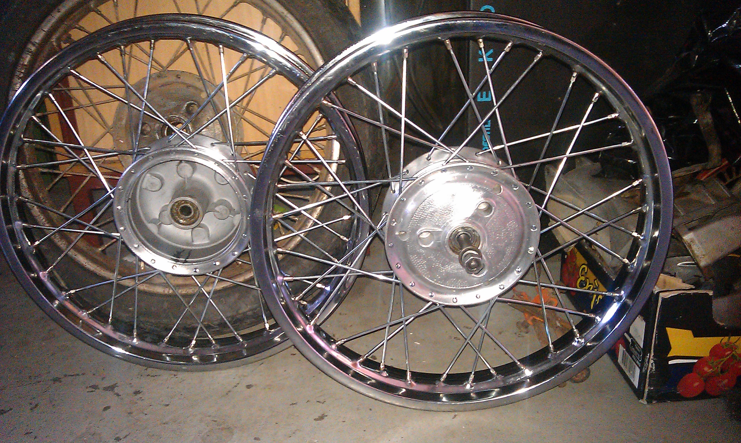

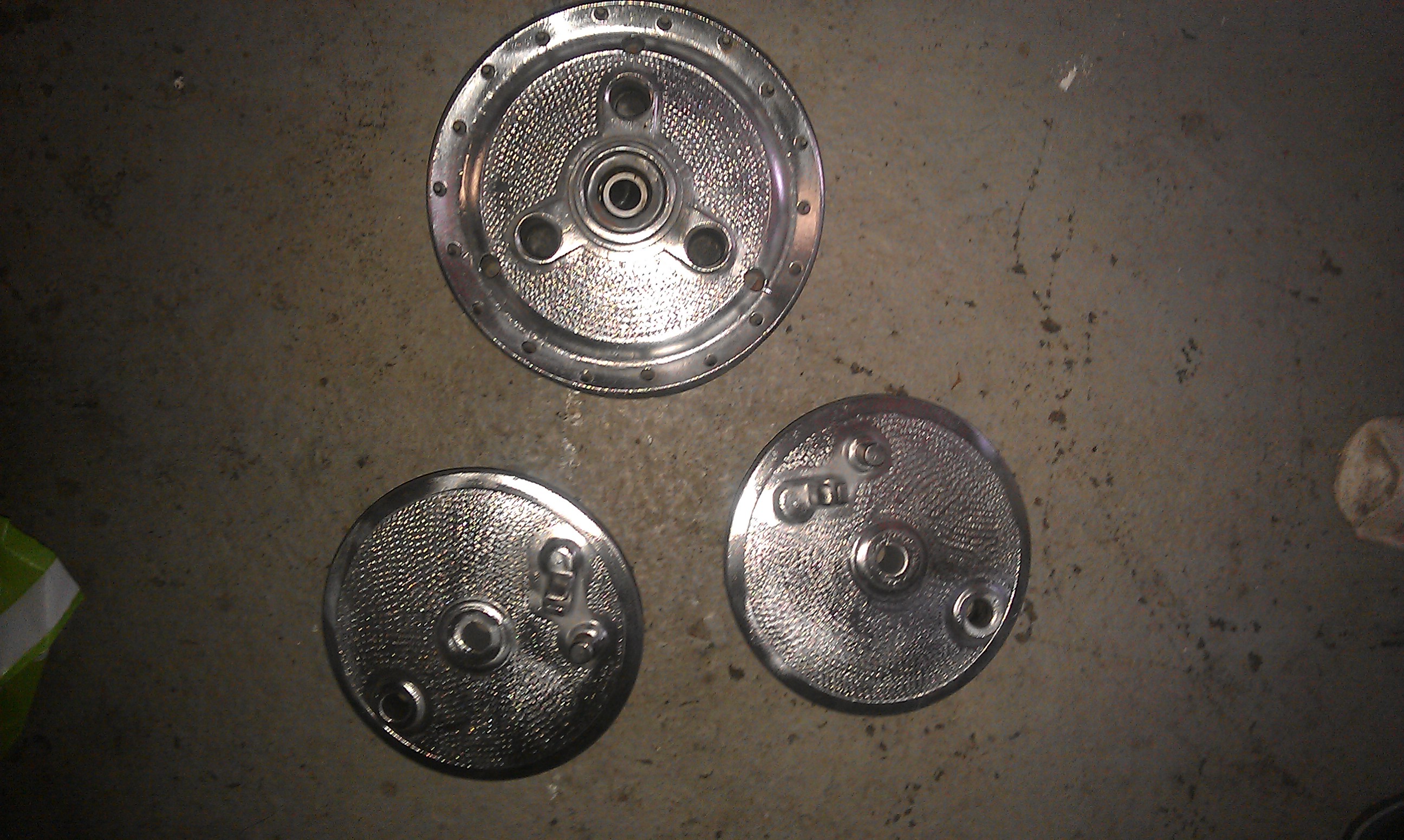

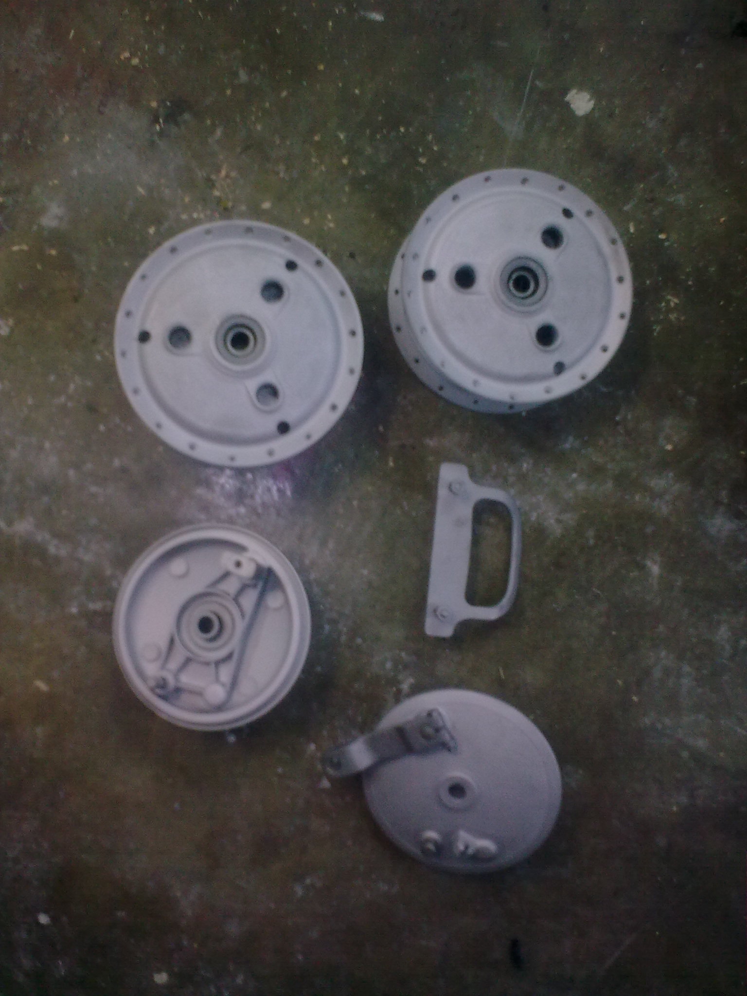

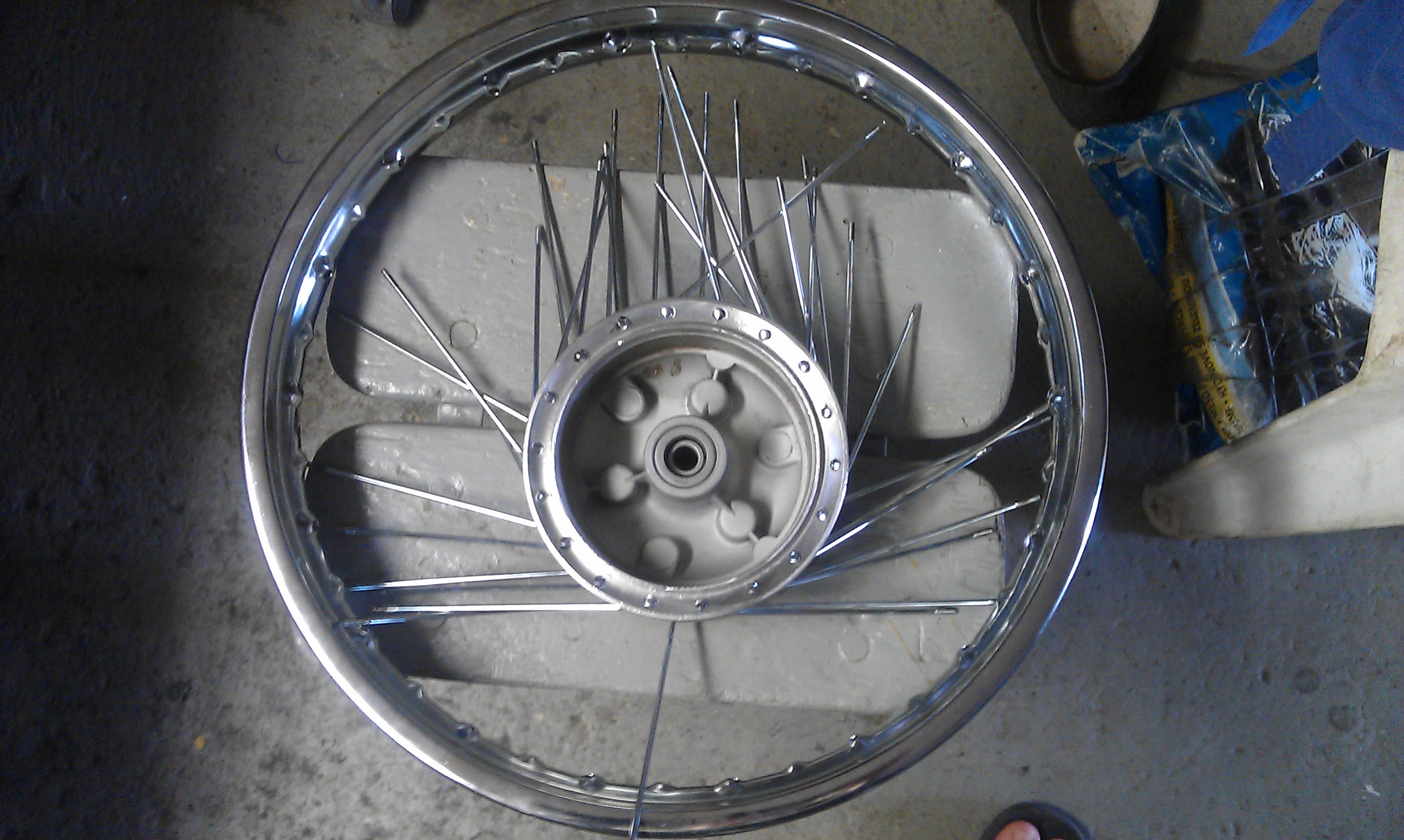

Ted ke kolů, moc jsem se s tím ne*ral, původní špice jsem vystříhal, sundal ten černej pruh uprostřed a ted je
ještě musím poleštit,to až budu mět nachystaný všechny věci na laštění.Myslím že budou OK.

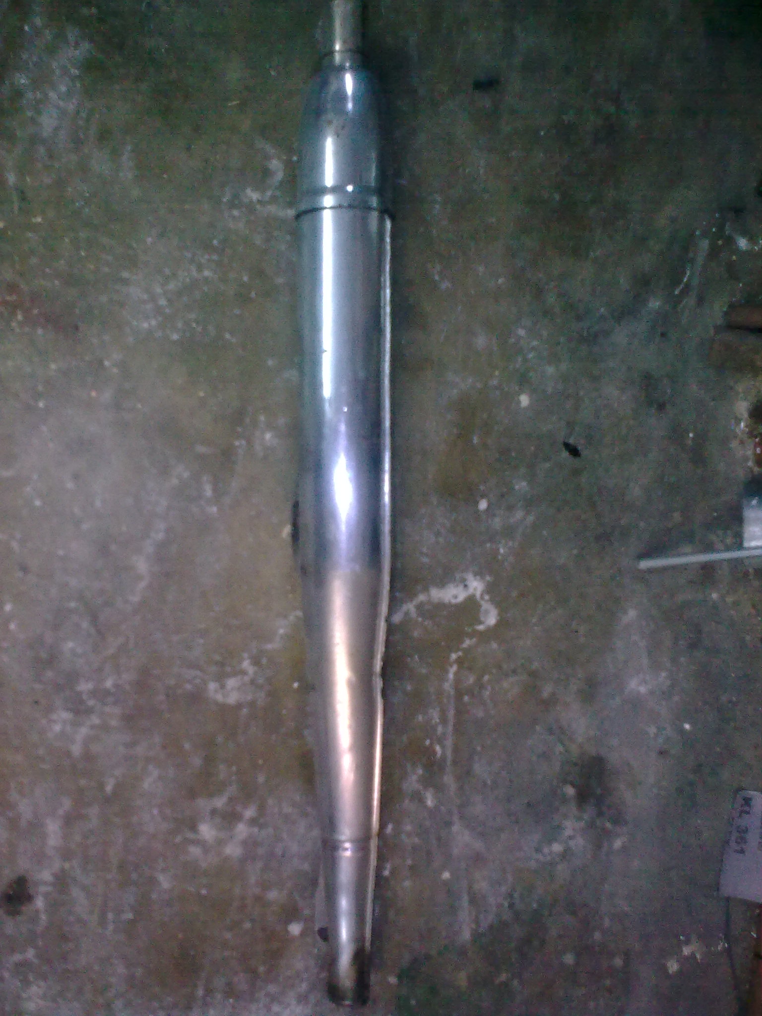

výfuk je celkem pěknej, stejně pod plechama moc nepůjde vidět
Vše opiskováno
Vše opiskováno

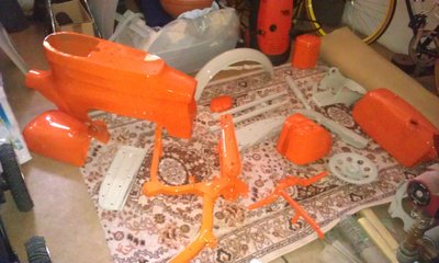

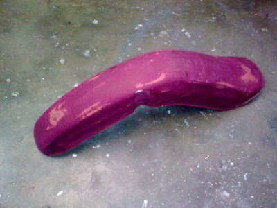

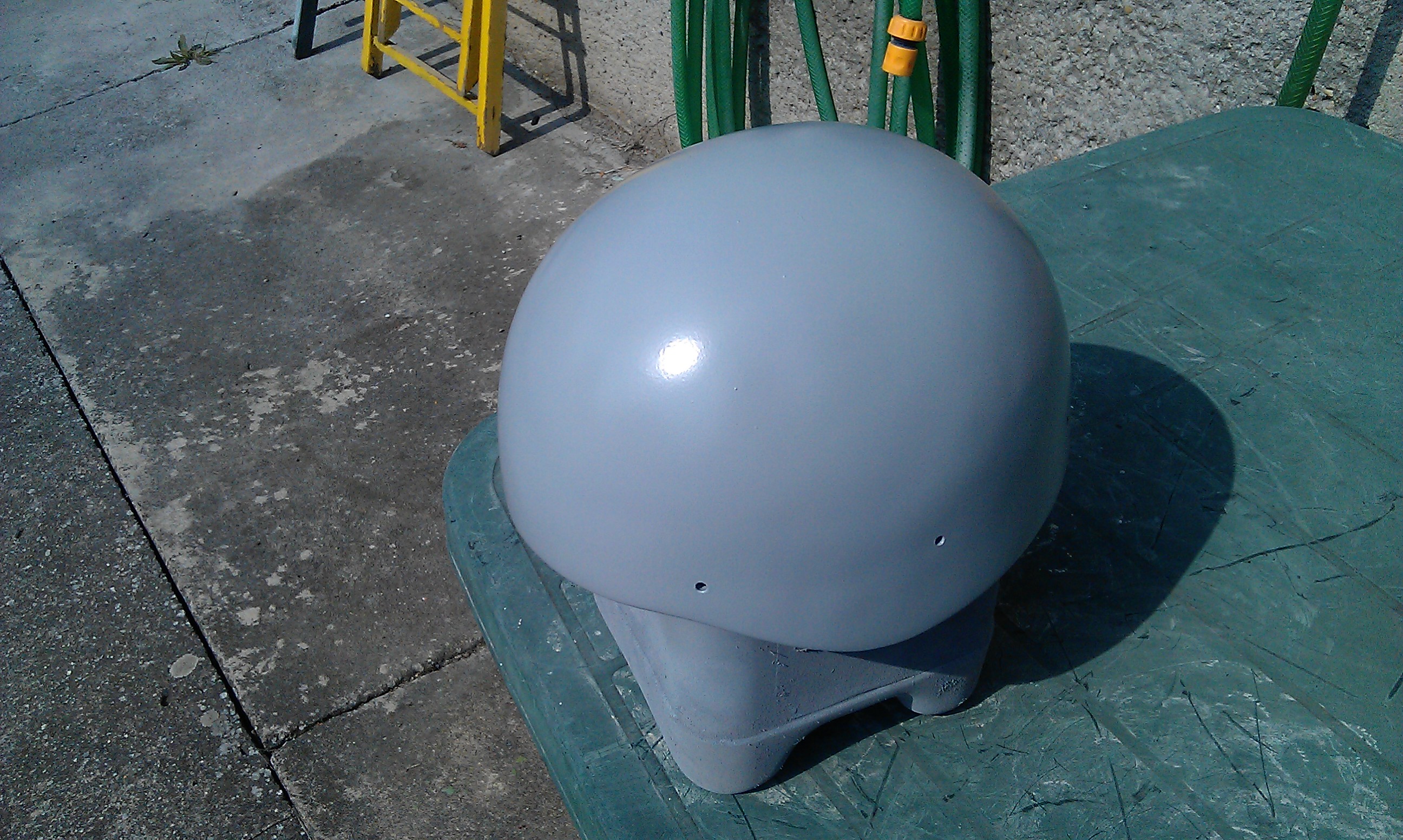

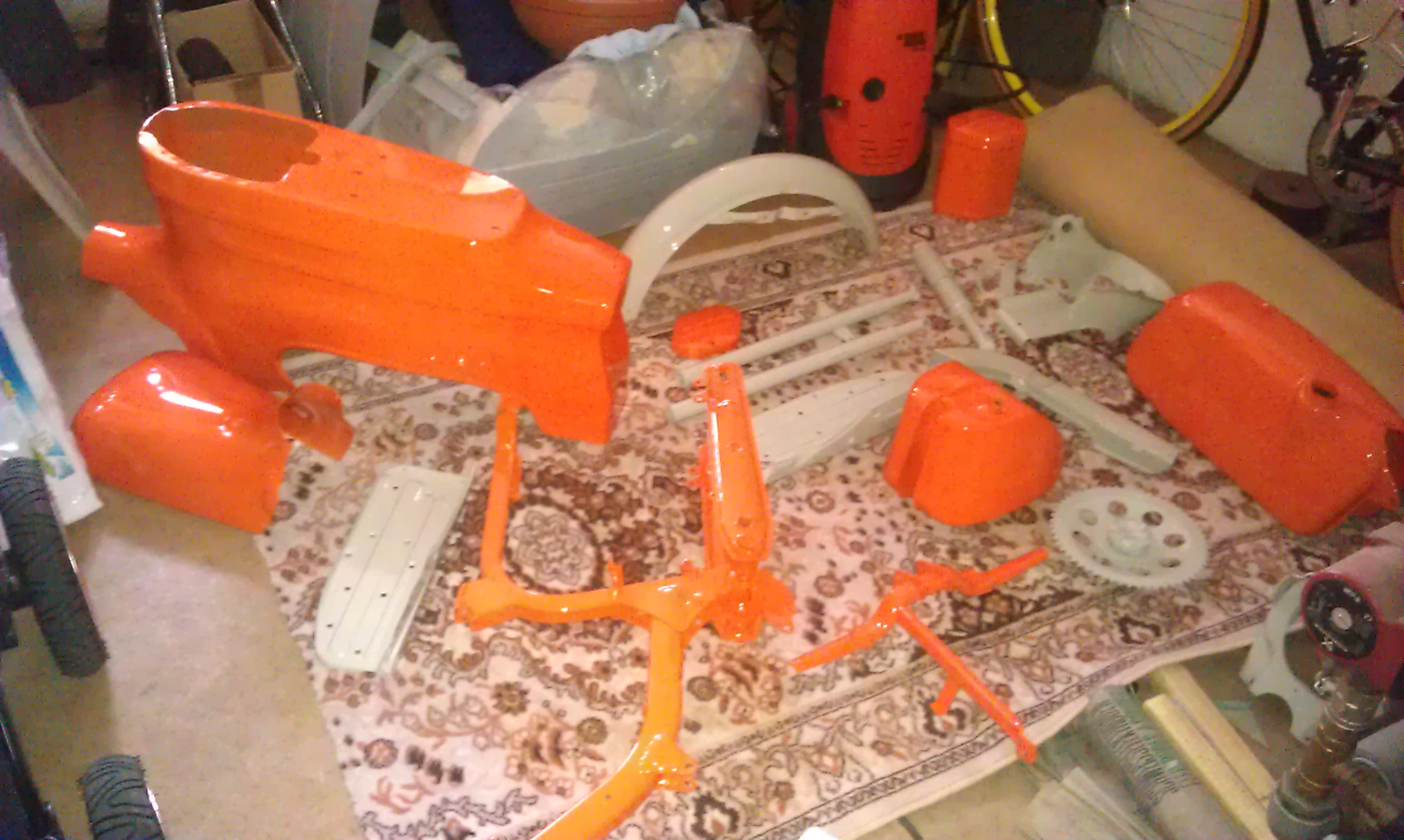

vše jsem rozdělal do šroubku a opískoval..
Tento plech letěl do hnoje díky té odrazce..
Zde novej reumaplech (v pozadí moje UNO turbo s necelejma 200 koníkama)

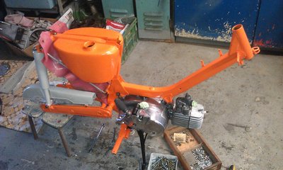

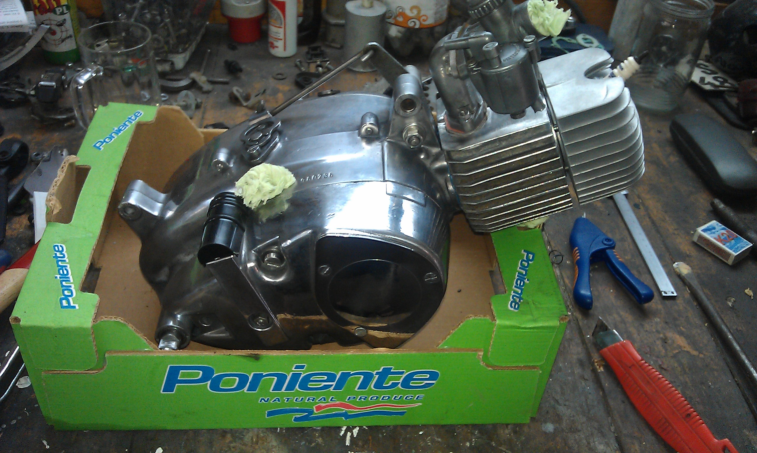

co se týká motoru, tak vše nové, vyleštěné co se dalo(i hlava zevnitř) atd..prostě go jak by mělo byt,
piskoteek
Příspěvky: 867
11. 2. 2015, 8:32

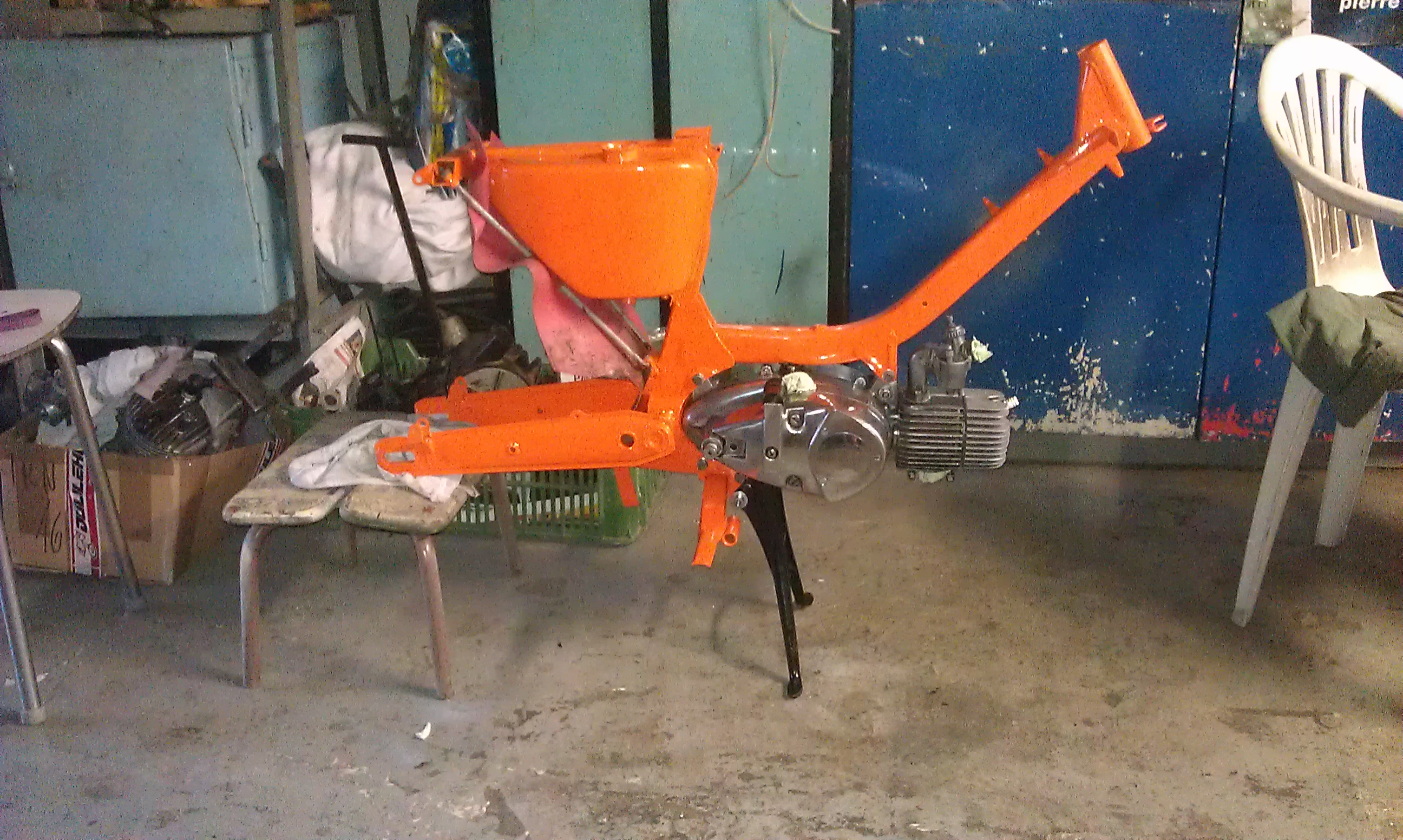

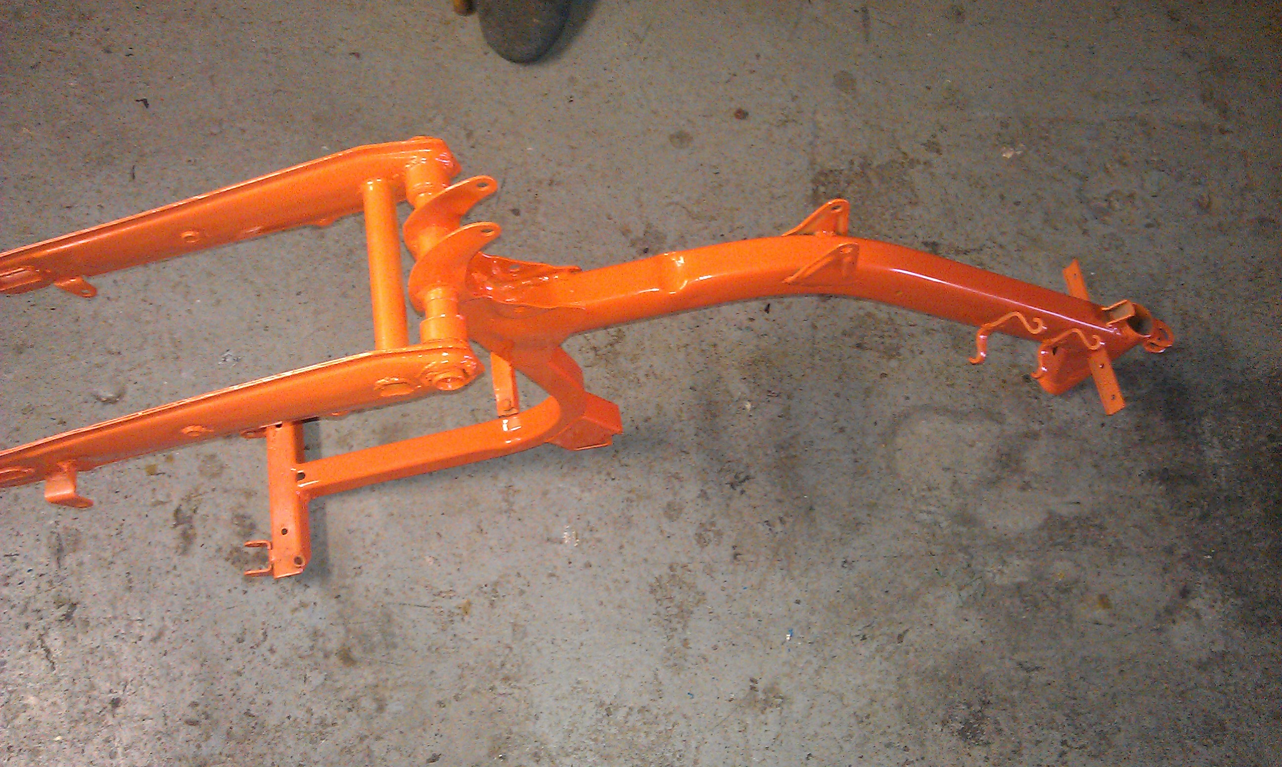

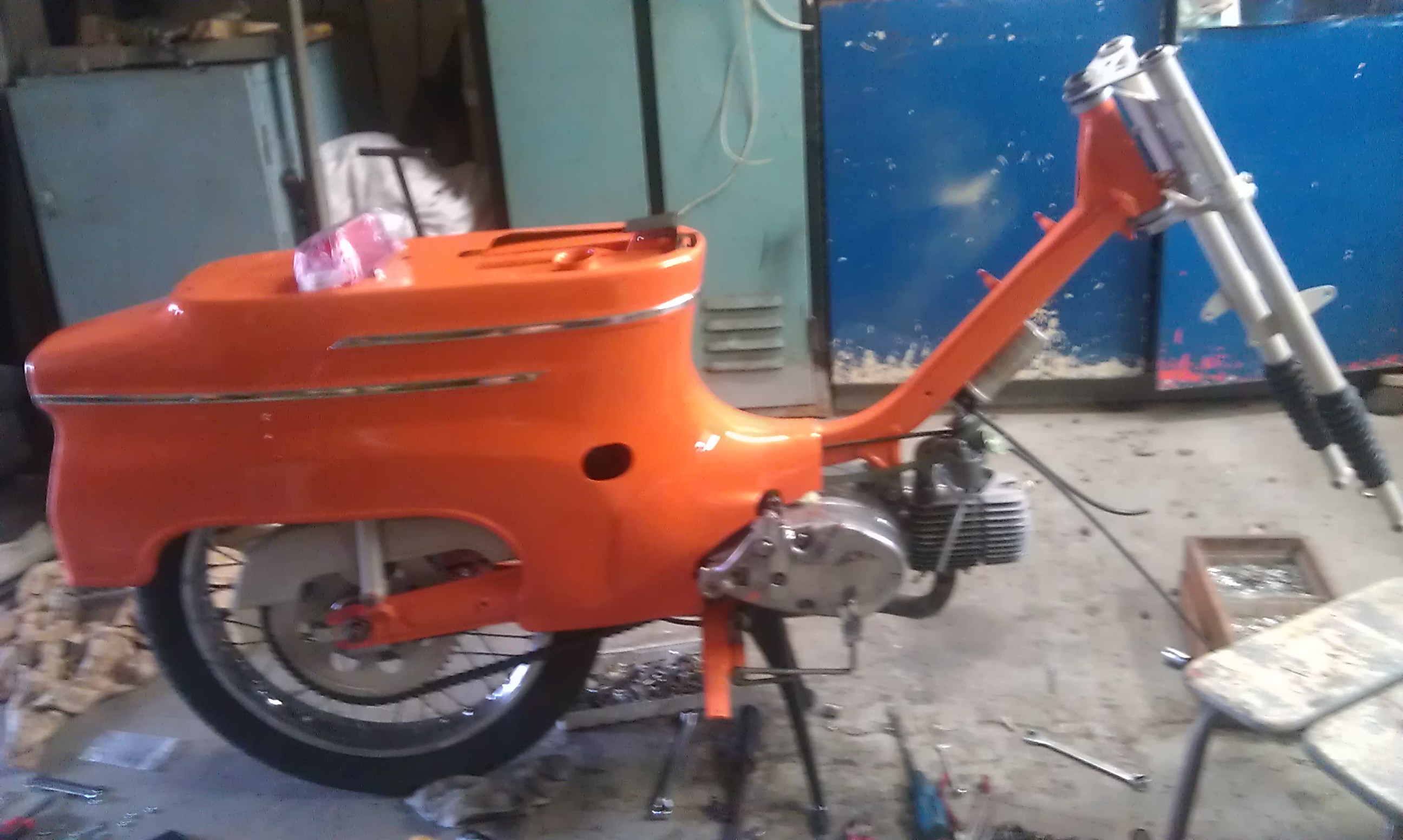

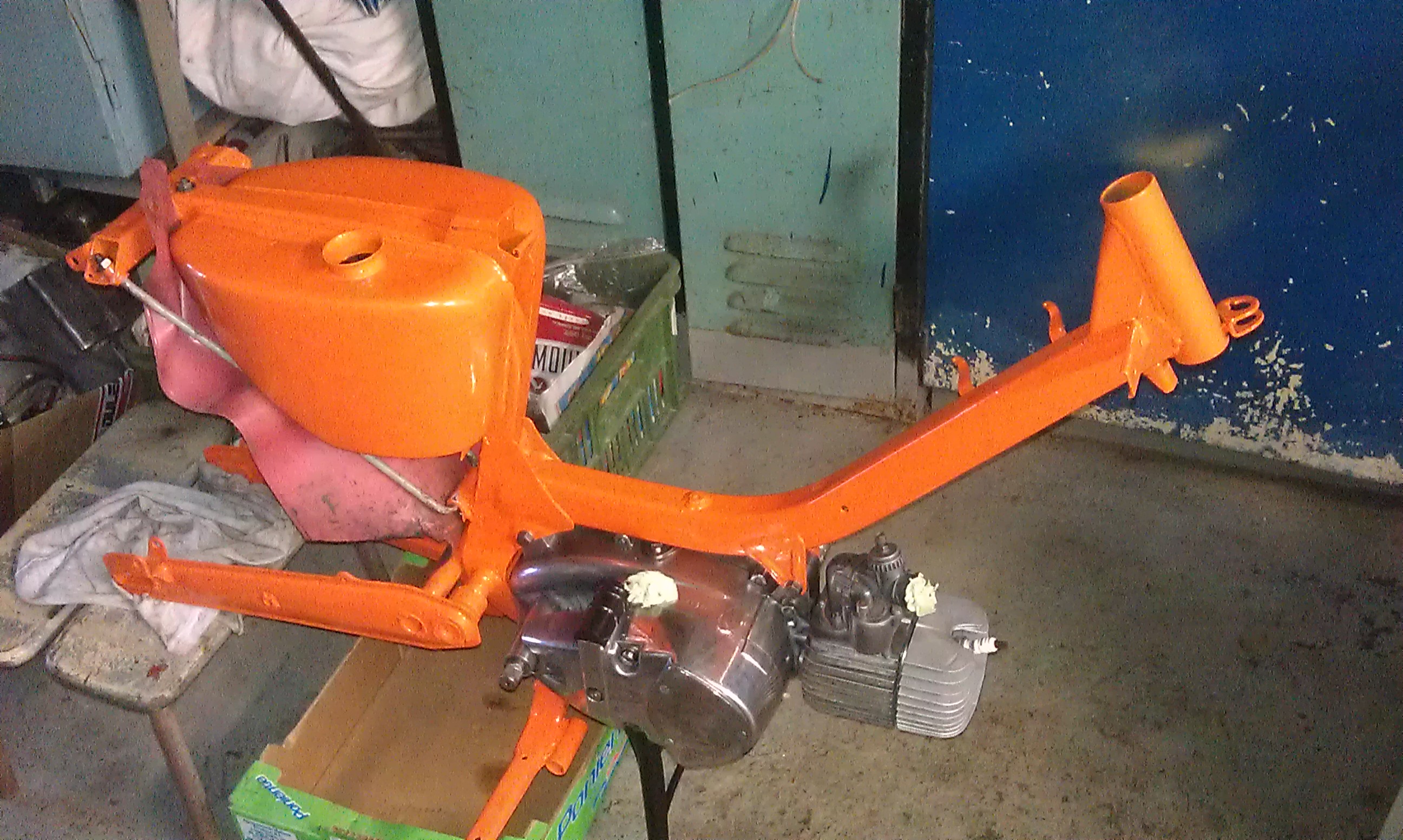

Pak jsem musel vyšudlid garáž jak v nemocnici..a začal jsem lakovat...
Naposledy upravil(a) piskoteek dne 11. 2. 2015, 8:45, celkem upraveno 1 x.
piskoteek
Příspěvky: 867
11. 2. 2015, 8:34

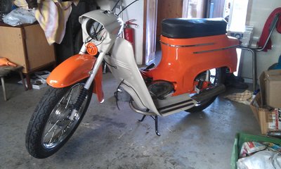

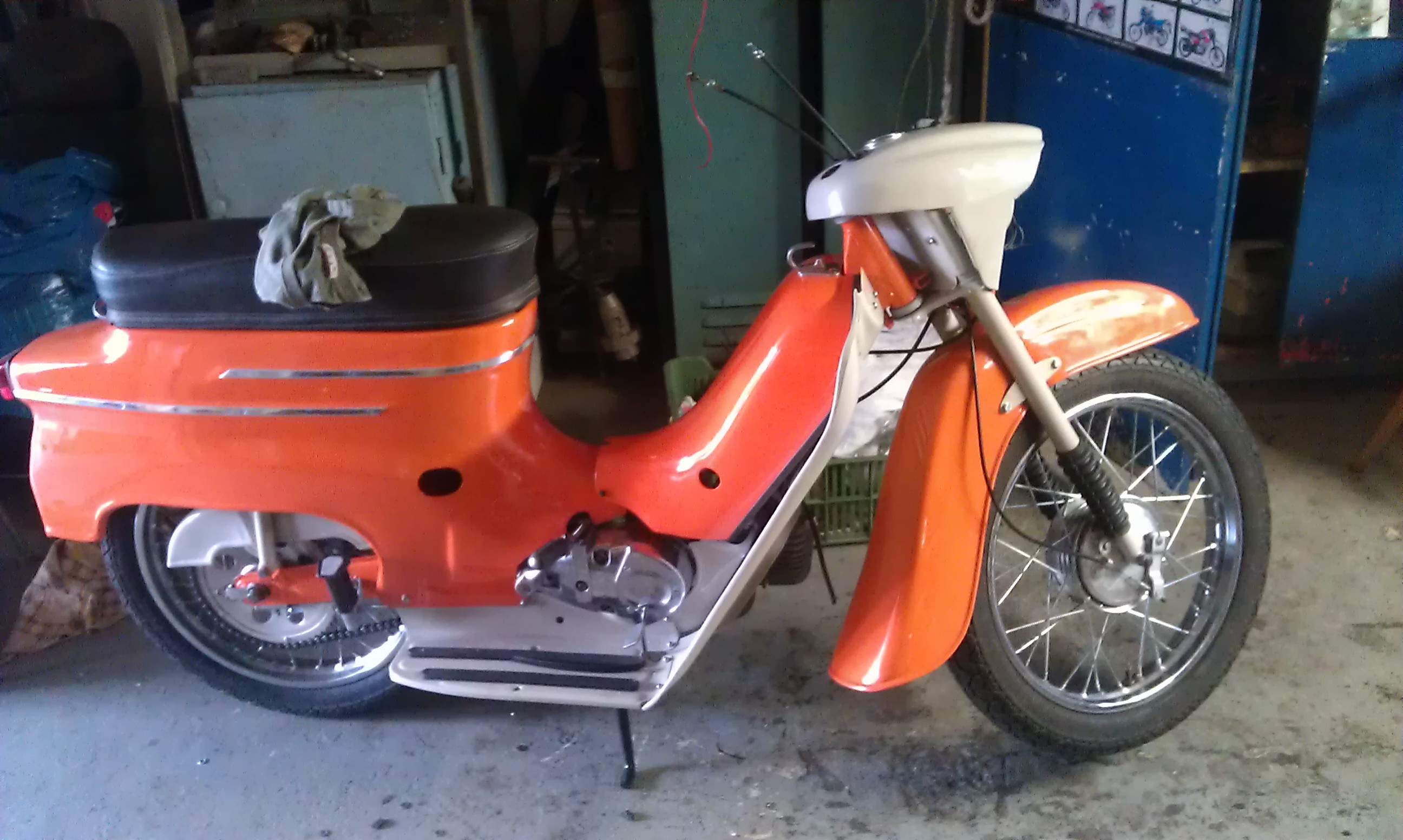

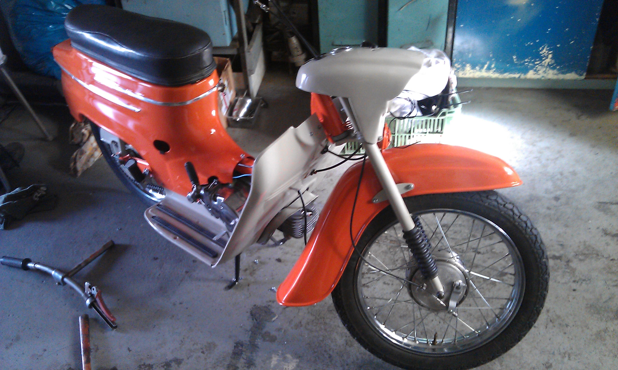

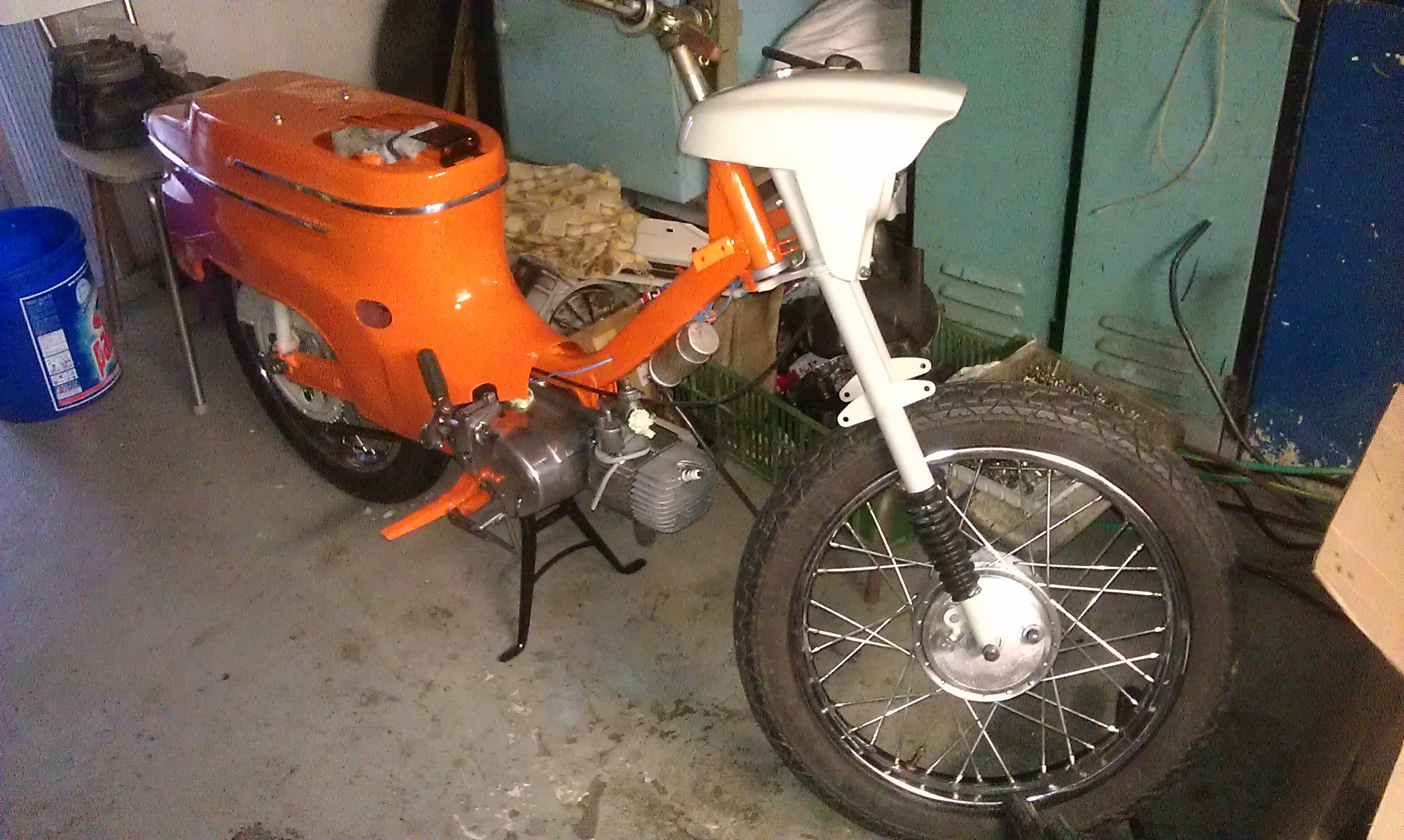

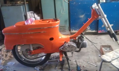

A jdeme do fínále...
piskoteek
Příspěvky: 867
11. 2. 2015, 8:36

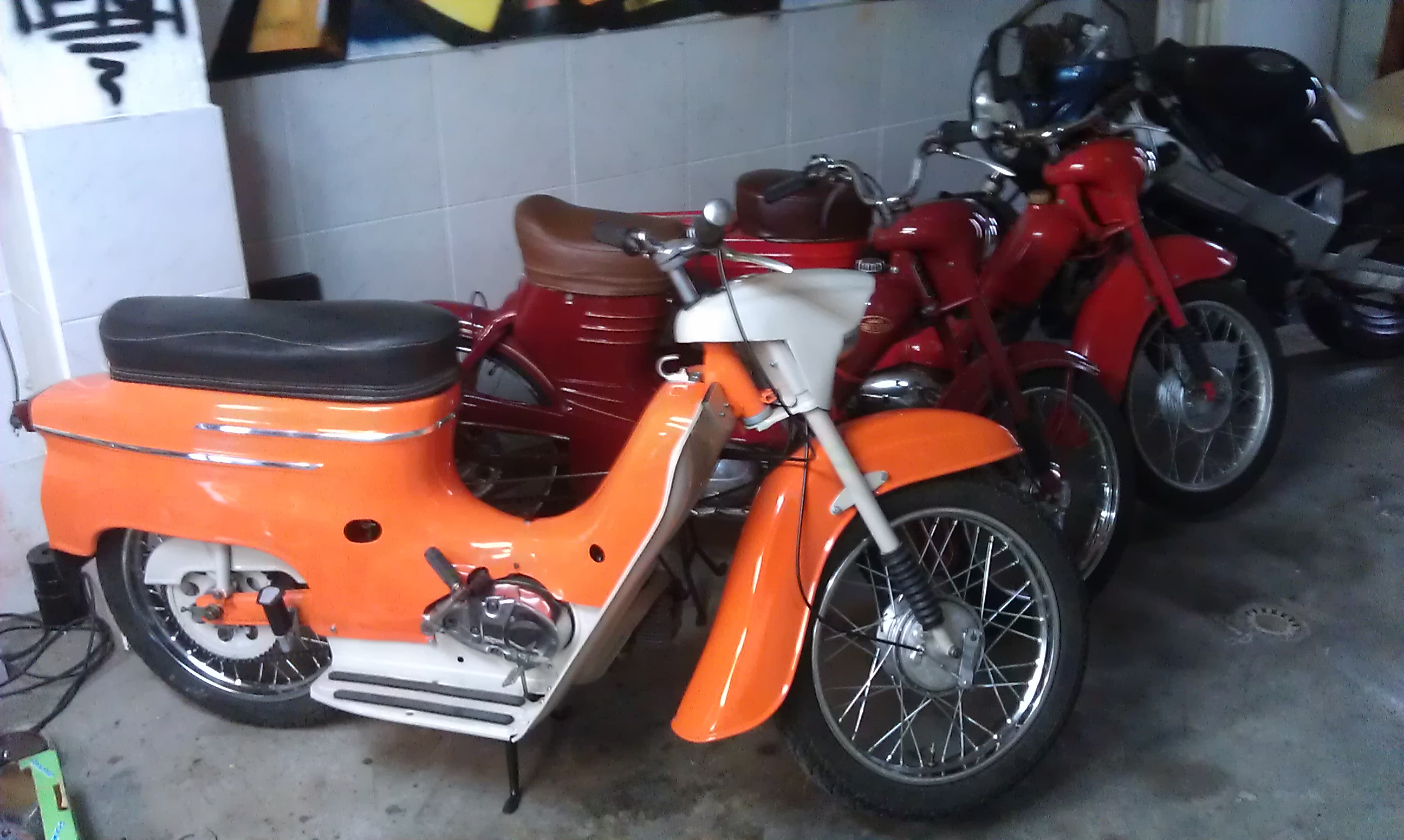

Hotovo

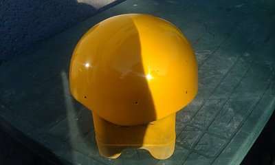

piskoteek
Příspěvky: 867
11. 2. 2015, 8:40

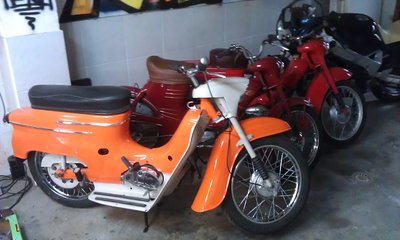

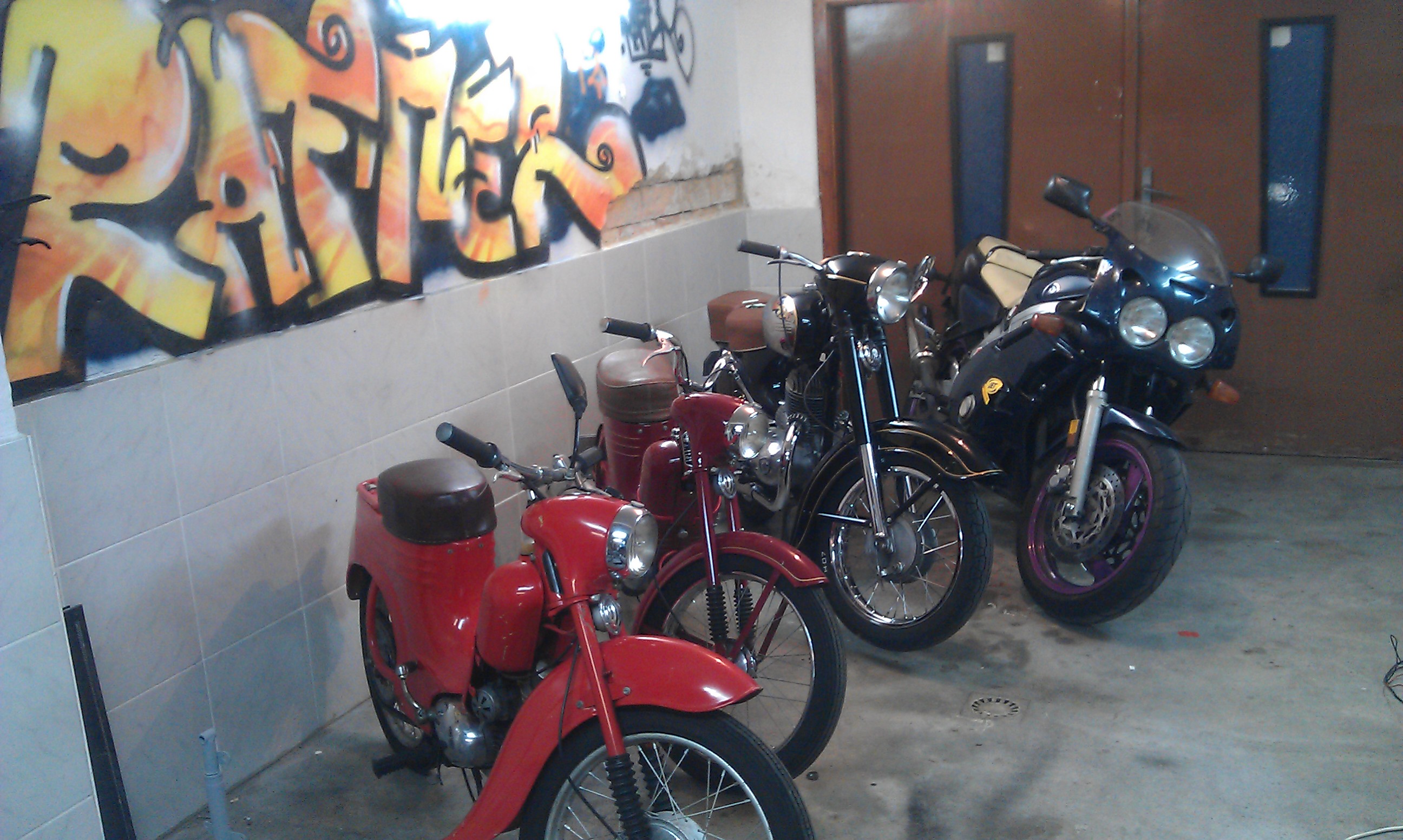

a šup šup do odpočívárny za ostatníma (ještě je tam druhá řada, z důvodů, že už se mi někdo chtěl dostat do garáže, nebudu ukazovat.....
( krom piskování bubnů vodní piskovačkou, vše dělám doma sám za pomoci dědy, kterému bych rád poděkoval)
