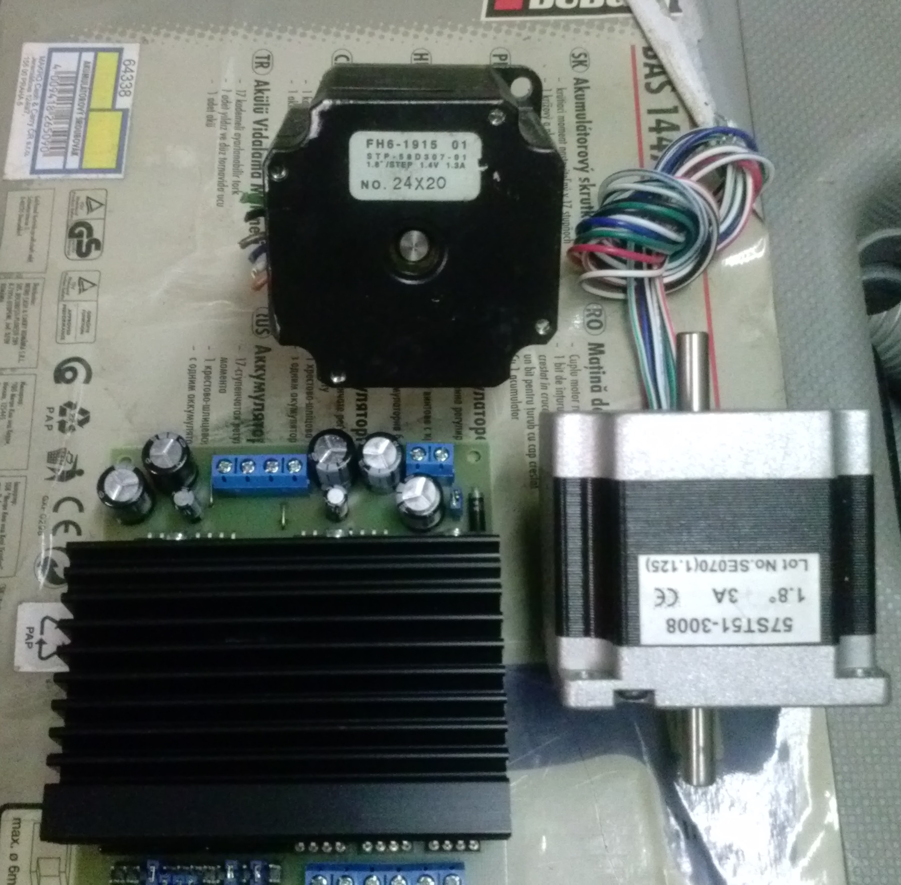

Mám KM a driver co je na foto. Rád bych jej použil lako pohon pracovního vřeteníku u brusky. Existuje nějaká regulace ke KM aby s ní šly řídit otáčky, popřípadě i směr odáčení?
11. 2. 2015, 9:36
Pokud ti stačí pár wattů výkonu a maximálně nějakých 600 RPM, tak jo.
Příspěvky: 23403
11. 2. 2015, 9:36
co s tim chces presne pohanet?
trnkav
Příspěvky: 1047
11. 2. 2015, 9:41

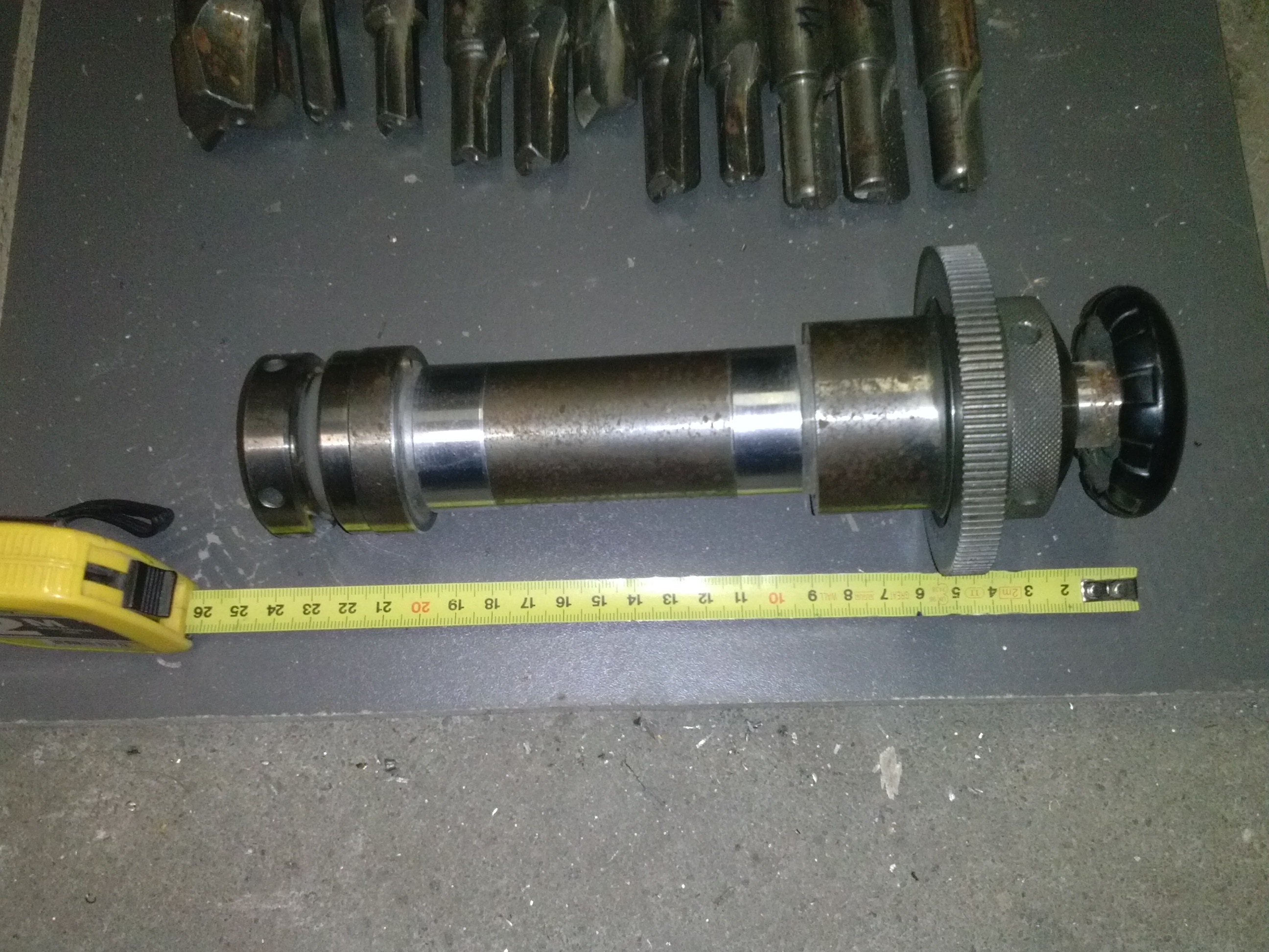

Pracovní vřeteník na přípravku na radiusy.
Příspěvky: 23403
11. 2. 2015, 9:44
byl tu modul ktery se jmenoval d-pot
nebo par schemat s obvodem NE555
proste to generuje kroky do toho driveru co uz mas
Příspěvky: 9623
11. 2. 2015, 10:02
trnkav píše:Mám KM a driver co je na foto. Rád bych jej použil lako pohon pracovního vřeteníku u brusky. Existuje nějaká regulace ke KM aby s ní šly řídit otáčky, popřípadě i směr odáčení?
Potřebuješ, aby to udělalo na povel přesně daný počet kroků nebo ti jde jen o to, aby se to točilo zhruba nastavenou rychlostí, dokud držíš zmačklý tlačítko či je zaplý nějaký vypínač? Pokud to druhý, tak bezkonkurenčně nejlépe a jedině moje SDG4046 (v2) :) Možno i zakoupit v CNCshopu..
