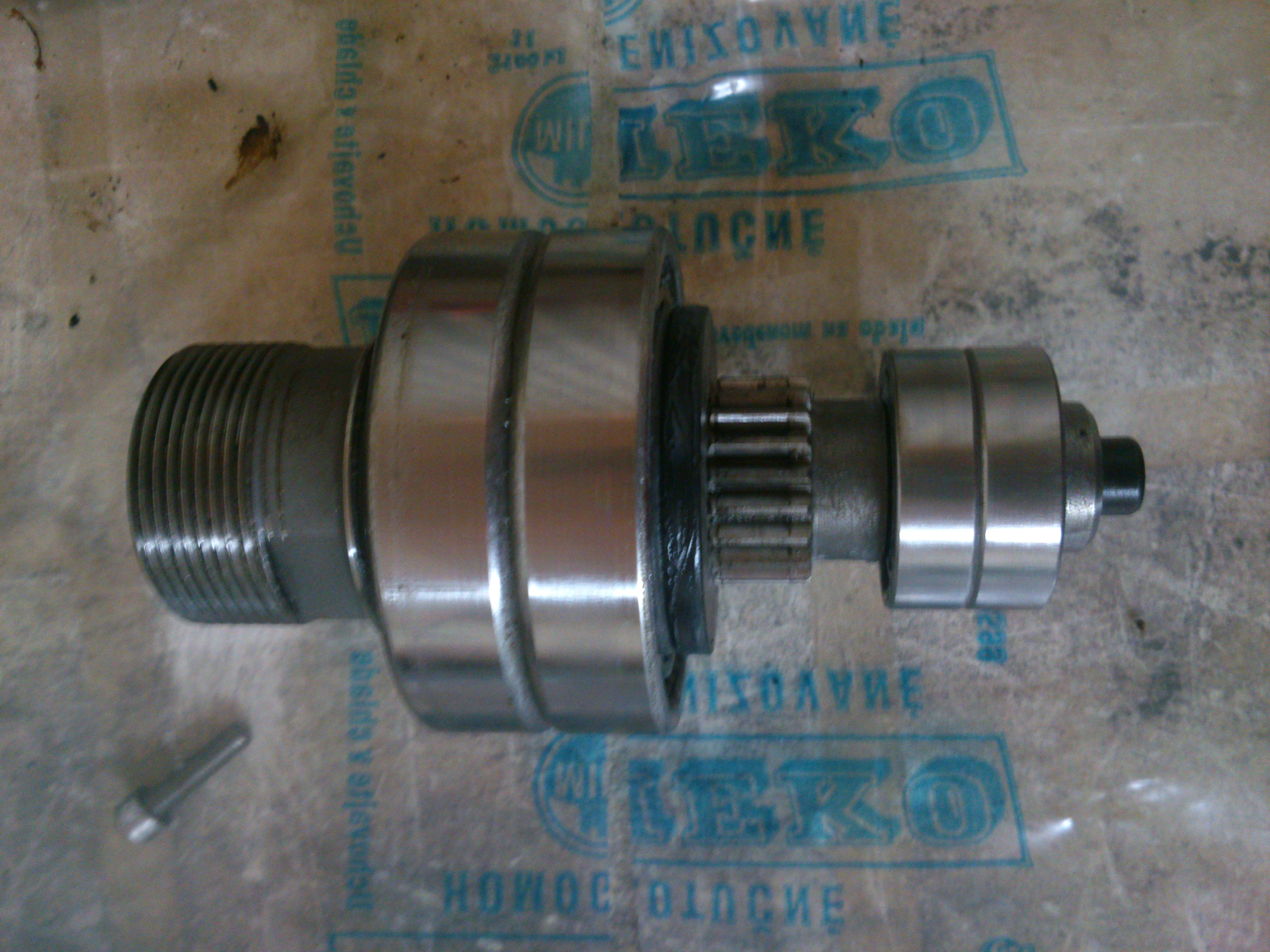

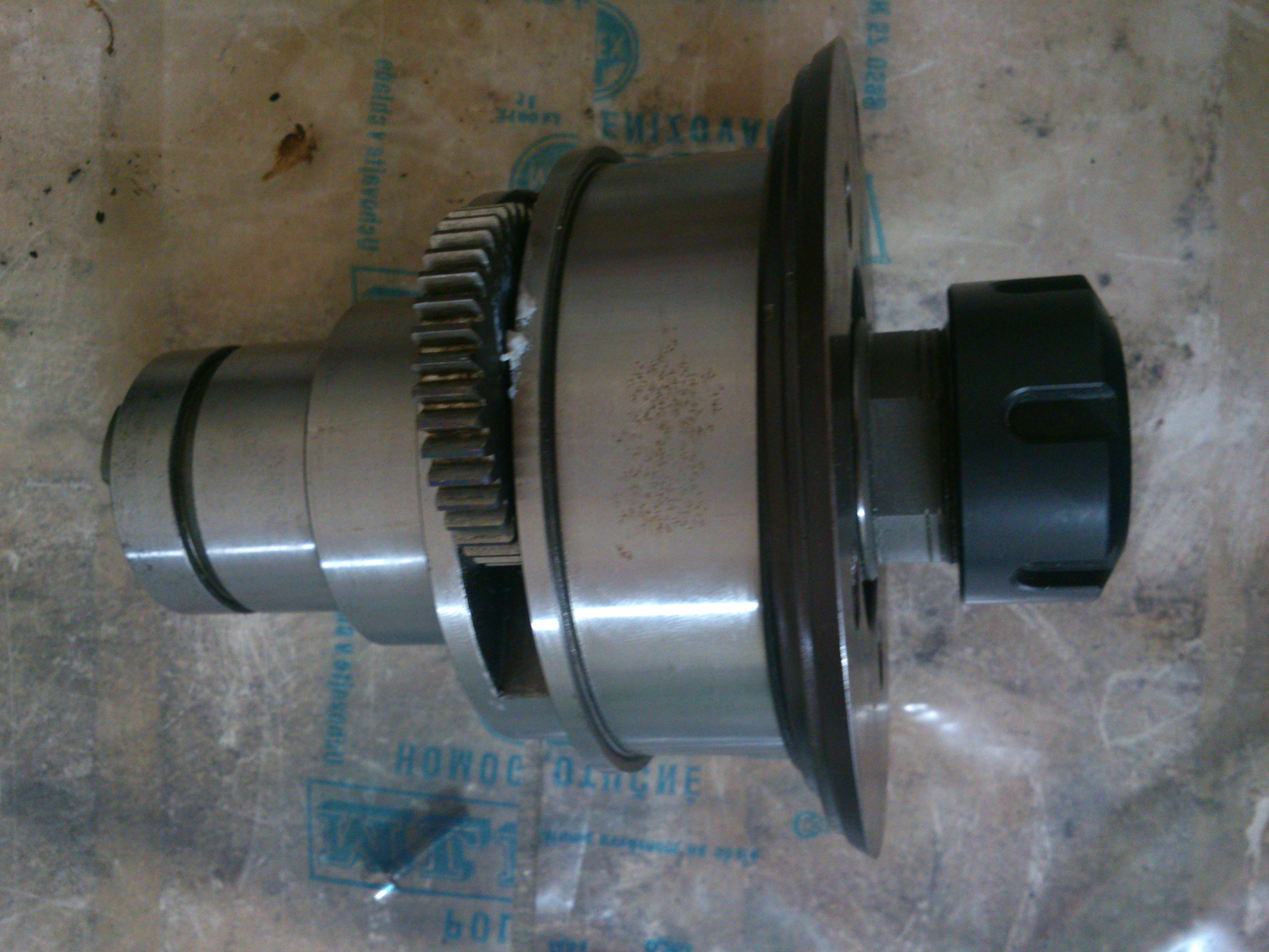

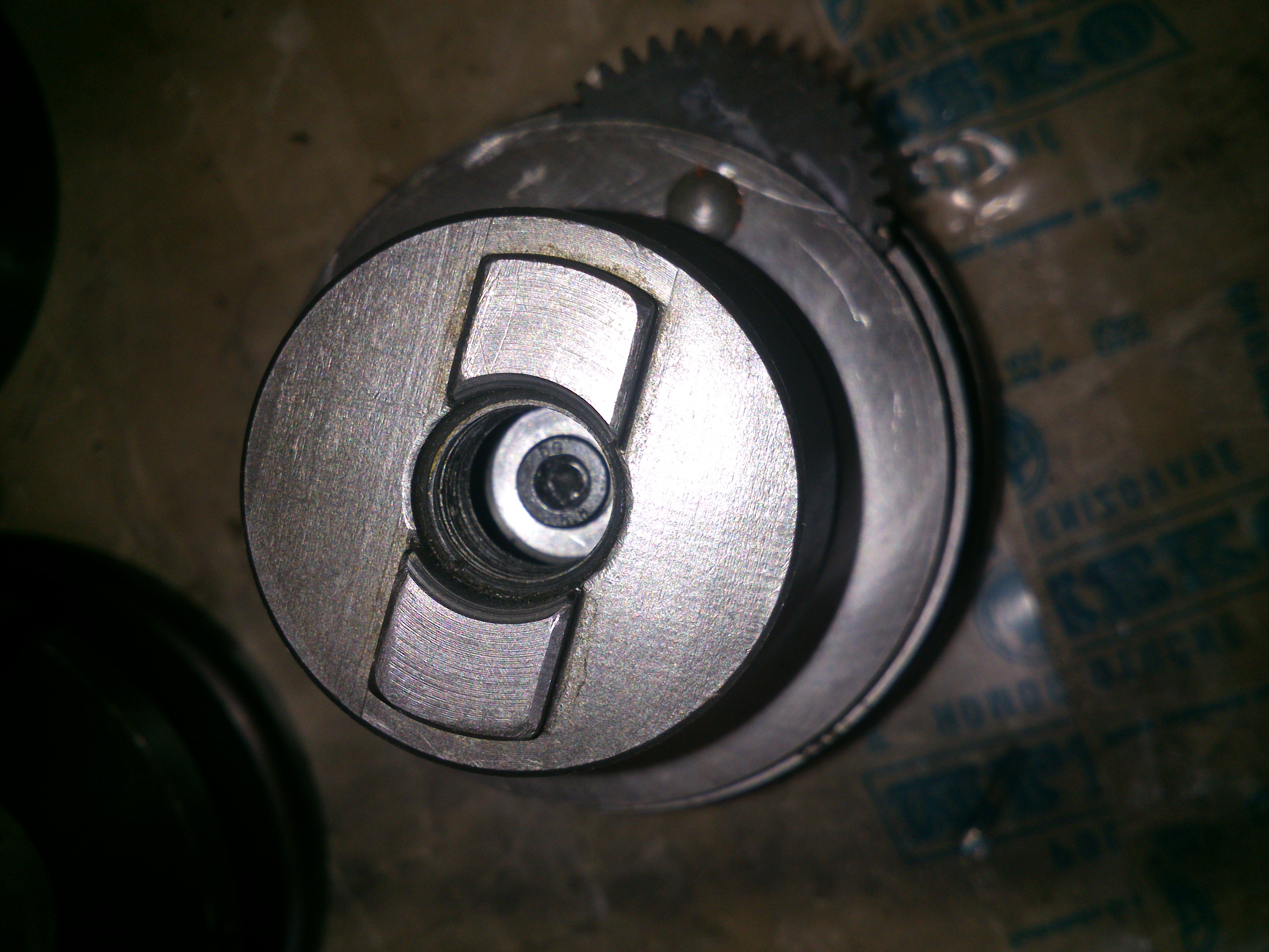

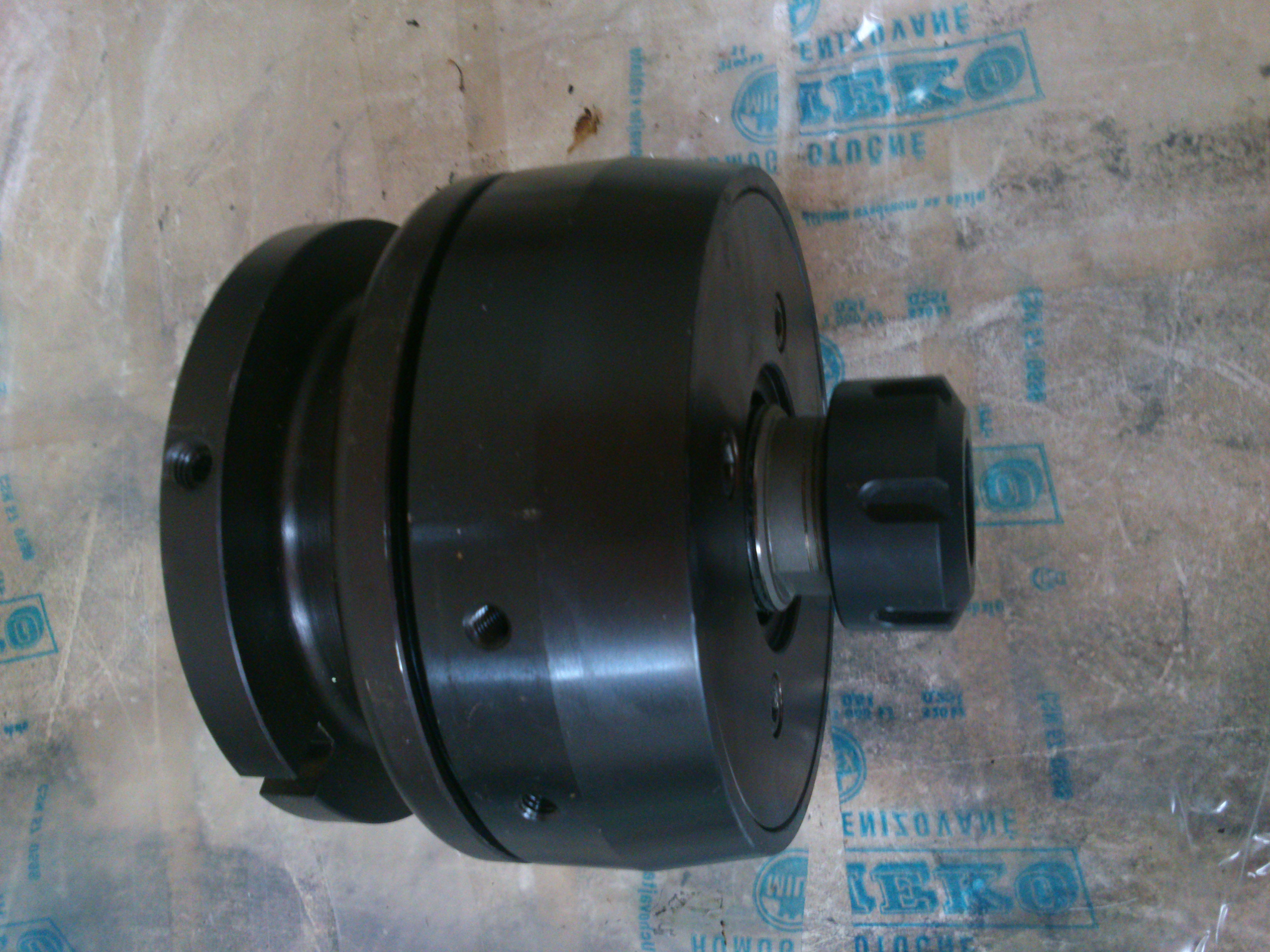

mám prosbu , je vhodné použiť pre výrobu vlastného vretena ako základ to čo je na fotkách ?? , ER25 , max 15000ot/min , neviem si dať rady pri volbe vhodného "náhonu" , originál to bolo hnané cez planetovu prevodovku , mohol by som použiť to ozub. kolečko násobí to trojnásobne k oske , alebo zvrchu tam kde je tá skrutka (M5) vyrobiť niečo načo sa bude dať pripojiť motor ale zároven to bude stahovať ložiská, , chcel by som s tým isť do hliníka . cez ozubenie to bude asi hlučné ale obávam sa to či tá M5ka dokáže prenášať ten moment , zvažujem cca 2kW motor. Ďakujem za názory

Jinak zrychlovací vřeteno prodej a za utržené peníze si kup například tecnomotor 2kW 18 000ot/min. Získáš vřeteno s delší životností.

Šroubek M5 ti 2 kW výkonu rozhodně nepřenese. Zařiď se podle rady bobika. Násobič otáček je pekelně drahá záležitost a je škoda ho předělávat na samodomo vřeteno, které stejně asi nenaplní tvé předpoklady na dobrý stroj.

No tak, ospravedlnujem sa formuláciu dotazu, asi sa neviem vyjadrovať ;-) predaj som zvažoval, ale ako napísal piskoteek , viac ako 100e zato asi nedostanem , ak sa mi to vôbec podarí predať, upínací "kužel" je asi atypický (nepoznám ho ale je pravda že som skôr elektrikár ako strojár) a momentálne je nefunkčné , oska z jedneho ozub. kolečka bola použitá ako náhradný diel do iného násobiča, inak je to nepoužívane a mám ktomu sadu na repas. Len tie ložiská stáli cca 400e a preto som skôr zvažoval využiť to ako dobrý základ pre vlastné vreteno, mám z praxe overené že to zvláda podla mna slušné zataženie, cca 3 roky 12hod denne čisteho strojného času, to je cca 10k hodin frezovania pri 12tis ot. do niečoho ako drevo, (je to zmes lepidiel , papiera a dreva je to rozhodne tvrdšie ako drevo ). Kupiť hotove vreteno je tiež možnosť, ale tak isto by sme mholi kupovať hotové "CNC" čka a toto forum by bolo o polovicu chudobnejšie. ide mi o to skusiť to, a ked zlihám siahnem po niečom komerčnom a bezpečnejšom.
