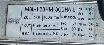

motor MBL-123HM-300HA-L

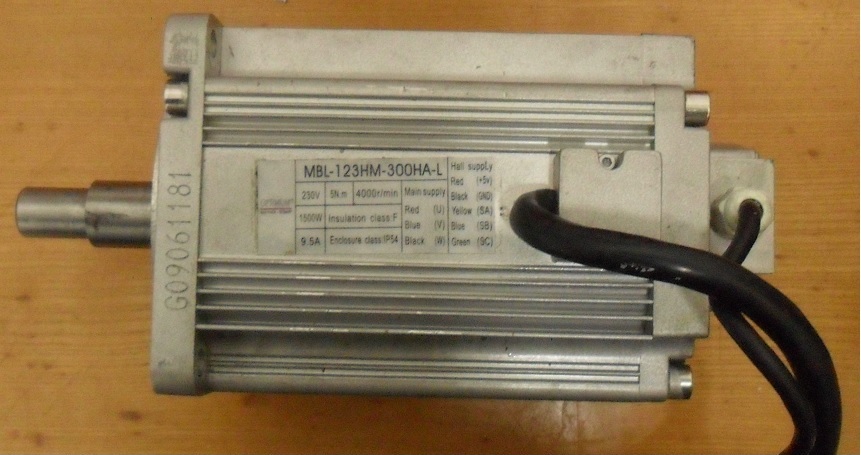

Prodáno.,Servomotor, z čínského cnc soustruhu. Vhodný pouze jako náhrada za stejný motor, (jinak ho asi těžko něčím uřídíte) .
cena 3000,- Kč , Zdeněk Hoření , Liberecký kraj
přidám !!!nefunkční!!! řídící desku, k tomuto motoru

Jen bych upřesnil, jde o BLDC motor se zpětnou vazbou pomocí Hall sond ( pro komutaci). Nelze jej použít pro najíždění na pozici jako u serva. Je tedy určený pro pohon vřetene.

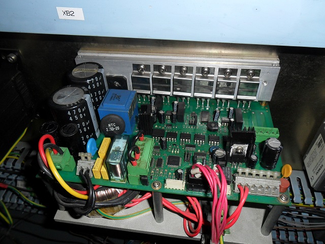

Co by jsi chtěl za tu spálenou regulaci ( co jí je?)

Deska byla zaplavena, a znečištěna šponami . Postupně se navyšovaly otáčky. Nakonec se nerozeběhl motor z jedné pozice, po ručním roztočení šel do max. otáček.
Vyčkám, jestli se najde zájemce o motor.

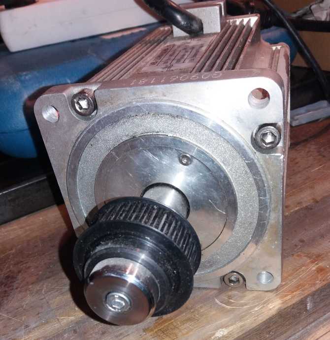

Nechtěl jsem zakládat nové vlákno na to samé.
Nabízím ten samý motor vyvolávací opět cena 3000 Kč.
Smlouvání nebo výměně za něco jiného se nebráním.

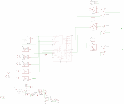

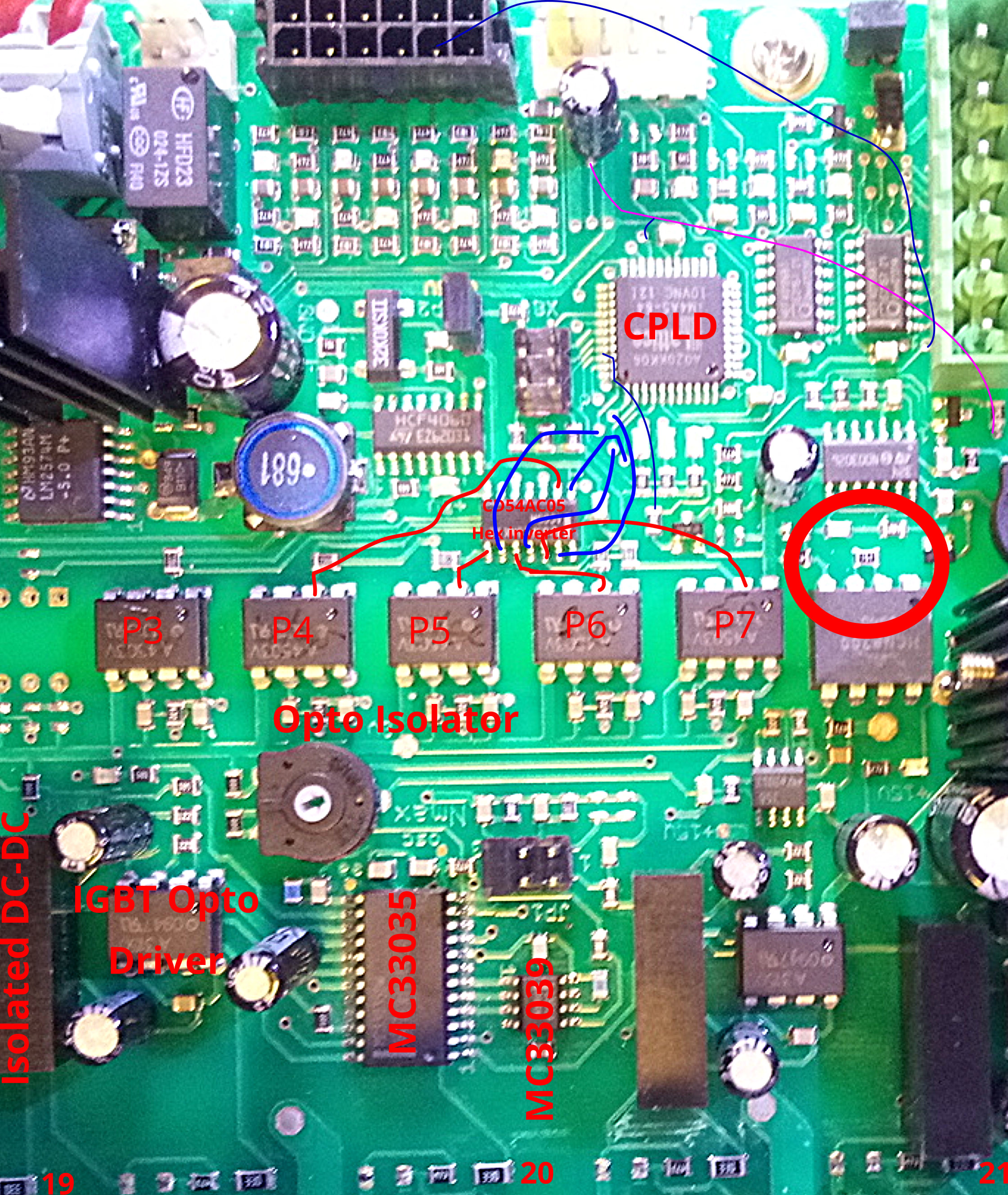

I just wanted to register the following to be associated with this post.
I had the same issue as described, so did some work reverse engineering the circuit. I found the thing that was responcible was poor soldering on one of the parts of the SMD resistor shown here:
This was the circuit:
