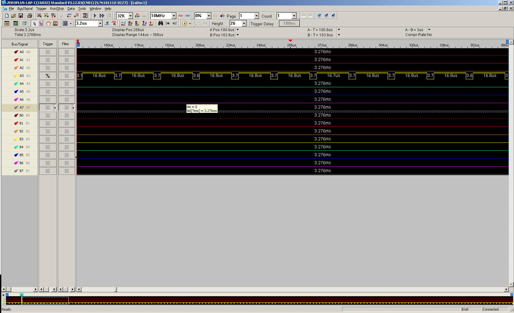

Pouzival som grbl v 0.8 k plnej spokojnosti (Na STM32F103). Ale nove grbl podporuje NAVYSE rozne zrychlenia pre kazdu osu, tool probing, tool length offset a doslo k vyraznemu zrychleniu a vyhladeniu pohybov.
Prave som zacal s portovanim verzie 0.9.
Prvy test vyzera nasledovne : 50 kHz v pohode. Samozrejme ze moje krokove motory to nezvladaju, testovane (max rychlost) len osciloskopom.
Doska obsahuje 5" LCD displej 800x480 s dotykovym ovladanim, SD kartu cez SDIO port, RTC obvod, RS485 pre ovladanie vretena a SSD1963 radic displeja.
Programovane cez Keil v 5.0. Chcem este dopracovat joystik pre manualne ovladanie a dokoncit cely port GRBL.
