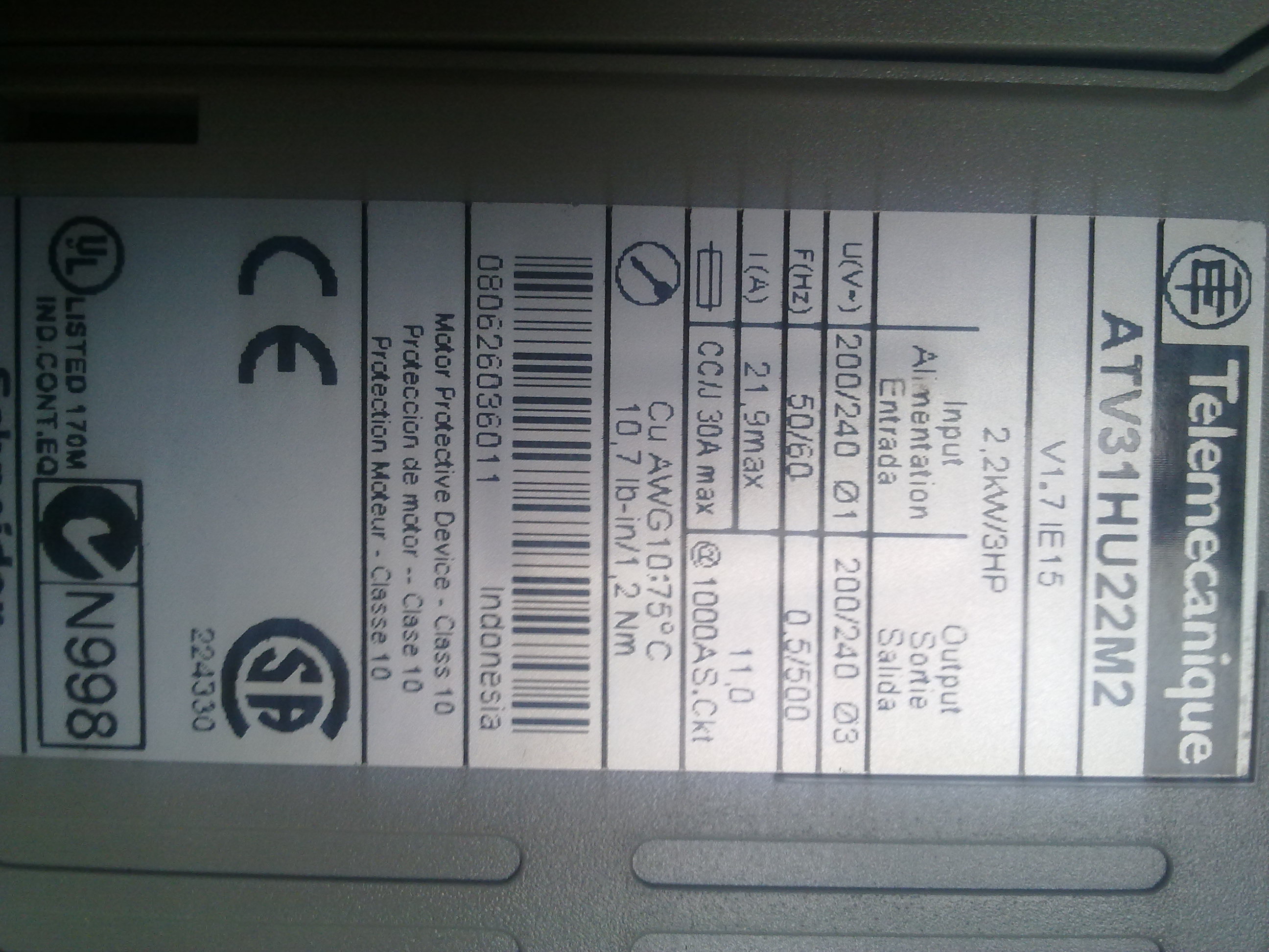

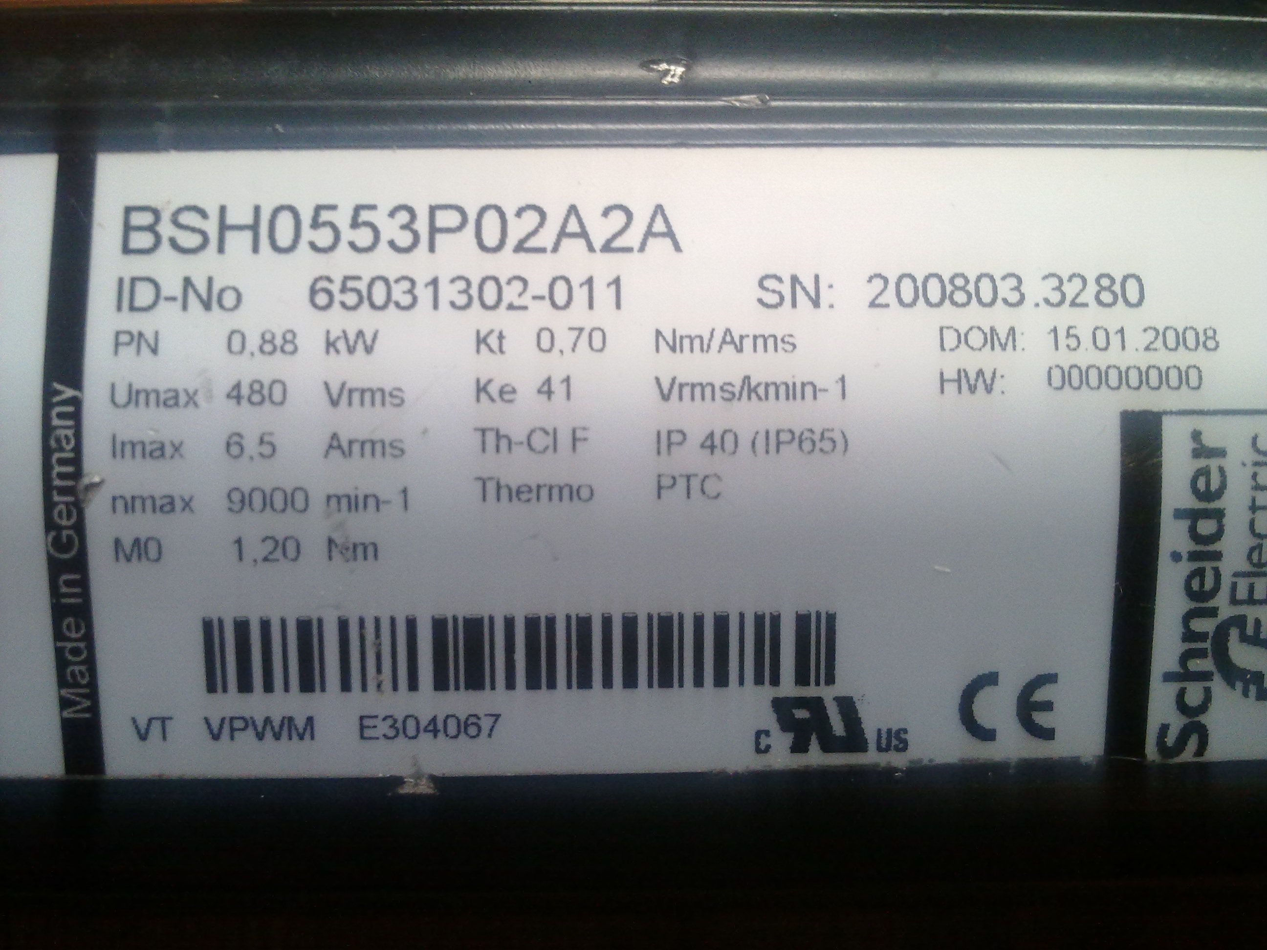

Prosím o radu,
jestli je vůbec možné provozovat pomocí měniče ALTIVAR 31 2,2kW (ATV31HU22M2) AC servomotor 0,88kW BSH0553P02A2A
Chci tento motor, pokud to bude možné, použít jako pohon vřetene.
Nejsem zrovna elektrotechnik a po pohledu do manuálu k měniči a pročtení pár diskuzí
ohledně nekamarádění různých měničů se synchronními motory jsem troch znejistěl. :roll:
Pokud máte prosím někdo s tímto měničem zkušenosti, případně s nastavením měniče pro tento motor.
Nerad bych to natvrdo připojil a něco odvařil.

20. 2. 2015, 9:18
Na synchronním motoru vektorové řízení nefunguje a ani neni potřeba. Rotor se točí přesně s frekvencí, jakou generuje měnič.
Problém bude s napájecím napětím - máš měnič jednofázový s výstupem max. 240V a servo by chtělo 2x tolik.
Mělo by to chodit s asi 1/4 výkonem proti štítku, ale nastavení nebude úplně jednoduché.
lubos
Příspěvky: 5097
Registrován: 2. 5. 2007, 3:47
20. 2. 2015, 9:43
Ke to ma 41v na 1000 otáček pak tedy na tvůj měnič 220v ac tj cca 308v DC to bude naprázdno točit cca 8000 otáček, za předpokladu ze to da měnič v Hz, to záleží kolik Hz umí a kolika pólový je to motor.

20. 2. 2015, 10:44
atv 31 ti tohle servo neutočí. potřebuješ podle mě minimalně atv 71

Kvako1
Příspěvky: 1683
Registrován: 5. 4. 2011, 7:29
Bydliště: Praha, Čadca
23. 2. 2015, 4:29
origoš měnič ktomuhle servu ma až 900V v meziobvodu.na to abys jej roztočil do plných otáček potřebuješ měnič z napajením 480V
na naši síť 400v jej z origo měničem na 400V roztočíš na max 8000 ot. z origo měničem na 220V na max 6000ot
stím alivarem co máš se dostaneš na max polovinu otáček i výkonu. alespň si to myslím. mam tyhle serva doma i měniče .
vyskoušet můžeš. asi jej i roztočíš , ale na vřeteno to moc nebude..

Ještě jsem koukl u šnajdra :
http://www.schneider-electric.com/produ ... cp_id=Z021" onclick="window.open(this.href);return false;
jak jsem psal z měničem na 220V je výkon toho motoru 350W a 3000 otáček.
a to z origo měničem.

9. 3. 2015, 5:33
Tak se konečně točí!
Kvako1 to trefil.! Něřil jsem otáčky a točí to max. 3200 ot/min.
pod 50 Hz nemá motor krouťák - hřídelka jde i udržet rukou a přeskakuje.
potom to jde do síly a točí se kultivovaně až do 230Hz výše nad 3000 ot/min. se motor hodně rozvibruje.
:( no na vřeteno to moc néni. musim se poohlidnót po vhodňéšim motoru pro tento měnič.
