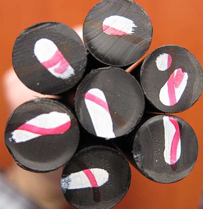

Dostal jsme krabici plastových zbytků, průměr cca 12,5mm. Bohužel jsou bez označení jen na boku je bílá ťupka přeškrtnutá červenou fixkou. Nesetkal jste se někdo s tím? Rád bych alespoň přibližně věděl co je to za materiál. Případně, existují nějaké finty jak to zjistit? Tavení, hoření, barva kouře, smrad při hoření...
Barevné značení plastů?

Zítra se ti poptám u našich polymerníků, jestli nemají takovou tabulku jednotlivých kroků. Jinak tohle je takový věštění z křišťálové koule. Jde mi o tom, jestli je za to ohebné nebo pevné (ohebné myslím jako tyčka třeba do tavné pistole, nebo to prdne jako plexik). Další je, jestli to při ohřátí (ponoření do horké vody) změkne, nebo ne (dá se ohnout více, nebo ne) tedy jestli je to elastomer, nebo termoset. Zkusit zapálit to můžeš taky jestli to není černé PVC (nehoří) nebo hoří (kouřit to bude vždycky černě).

Je mi to jasné, prubnu to nějak ztýrat.
Jinak, já to určitě nějak zpracuji, ať je to jaký koliv materiál. Nějakej čudlík je občas třeba z něčeho vyrobit.
