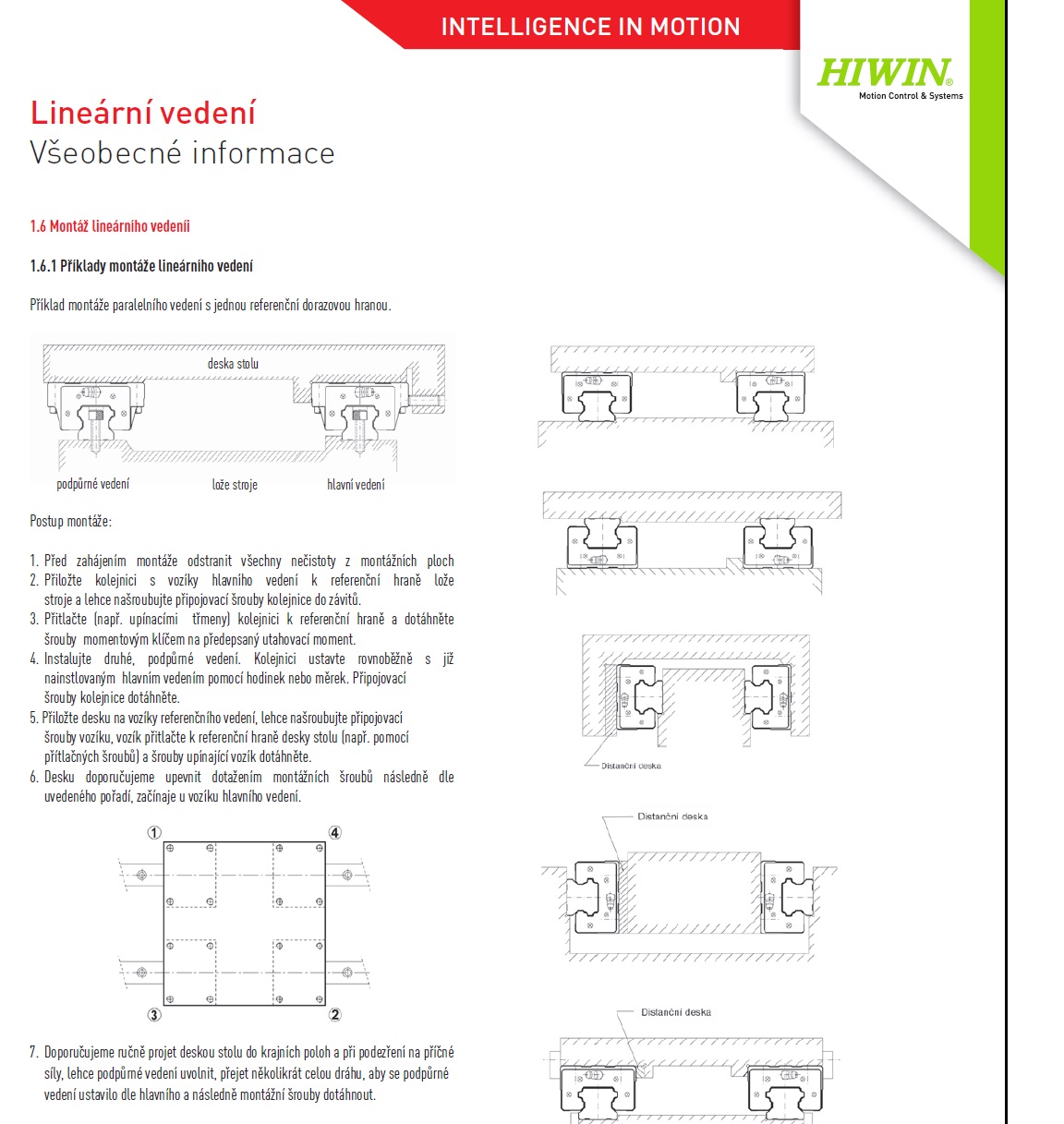

Mám dotaz ohledně upevnění lineárů. Mám HIWIN 25 středně předepnuté - uložení se snažím dělat dle výrobce - jedna kolejnice na ref.hranu druhá volná, jedna sada vozíků na ref.hranu druhá volná. Snažím se ze všech sil dodržet max. povolené odchylky ...
Problém je v tom, jak zjistím, že je to správně uložené. Už samotné neupevněné vozíky kladou při pohybu odpor - jsou předepnuté. Všechno jsem to sesadil a nechal povolené šrouby u všech vozíků. Siloměrem jsem zjistil sílu potřebnou k pohybu (cca 26N). Pak jsem napevno dotáhnul všechny šrouby. Potom jsem naměřil o cca 10% větší sílu (29N). Běží to hladce a stejně po celé dráze. Je jasný, že je to daný těma odchylkama akorát nevim, zda těch 10% je v toleranci - nikde jsem se to nedočet ... Anebo řešim kraviny ...

měl by jsi mít obě kolejnice k referenční hraně a jen jeden vozík (pár)volnej..

To by bylo určitě lepší, ale zkrátka nedokážu udělat tak rovnoběžné hrany (odchylka rovnoběžnosti má být max. 0.007mm). Každopádně i toto provedení k jedné hraně je dle výrobce možné.

Viz. obr. Já jsem to druhý vedení vzhledem k hlavnímu osazoval pomocí mikrometru.
Spíš mě zajímají praktické zkušenosti lidí co lineáry osazovali (je jich tady dost na fóru) - jak prováděli kontrolu osazení a běhu lineárů po dotažení.

to je snad jedinej výrobce kterej to takhle popisuje.. každej normální THK, IKO .. to dělá ke dvoum broušenejm hranám a je podle mě klid.. tím mikrometrem takhle podle mě naměříš "co chceš", když už tak tisícinový hodinky a vozit je na vozíku a měřit druhou kolej.. já jen tenhle způsob nechápu když to můžu nechat přebrousit a mít obě referenční a mít klid.. jedna věc je ukládat vedení které má vůle a ta přesnost tam je nějaká a jiná věc je ukládat předepnuté vedení určené pro přesnou montáž.. ale to není předmětem diskuze..
já jsem tedy nikdy neměřil siloměrem potřebnou sílu vozíku.. podle mě řešíš kraviny
ale když už to tedy měříš... jaká síla je potřebná na ten vozík opřený a stažený o referenční hranu a jaká síla je potřebná na ten vozík na druhé kolejnici? to je stejný nebo jeden z nich klade větší odpor?

Bohužel nemám za zadkem továrnu, která jen čeká na to až Horovi bude moct přebrousit dvě hrany .... Vařim z toho co je a co mám k dispozici. Pokud bych měřil šuplerou za pětikilo, tak si opravdu naměřim co chci. Ale pokud si někdo mikrometrem naměří kolik potřebuje, tak mu taková věc do ruky vůbec nepatří.
Vozíky (páry) na obou stranách se chovají stejně - jak dotahnu pár na referenční hraně tak se síle zvedne o cca 5% - pak dotáhnu ty volné a taky cca 5%.

já jen říkám že je problematické měřit mikrometrem rozteč kolejnic které jsou třeba 150,200.. nebo kolik mm od sebe a porovnávat to s předepsanou odchylkou 7mikronů... podle mě byť sebelepším digitáním mikrometrem to nezměříš tak snadno a přesně jak blbejma tisícinovejma hodinkama za 1000kč..

já osobně bych to proměřil těma hodinkama abych věděl jak mám rovnej základ a pokud by to bylo OK tak bych nějakejch 5-10% nárust síly vůbec neřešil.. stejně s tím nic jiného neuděláš.. chceš-li mít jistotu nech to přebrousit budeš to mít rovné tak jak říká výrobce a víc pro to udělat nemůžeš.. ovšem musíš najít brusírnu kde čekají na horu, já si osobně k hoře dojdu :D
