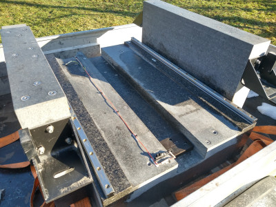

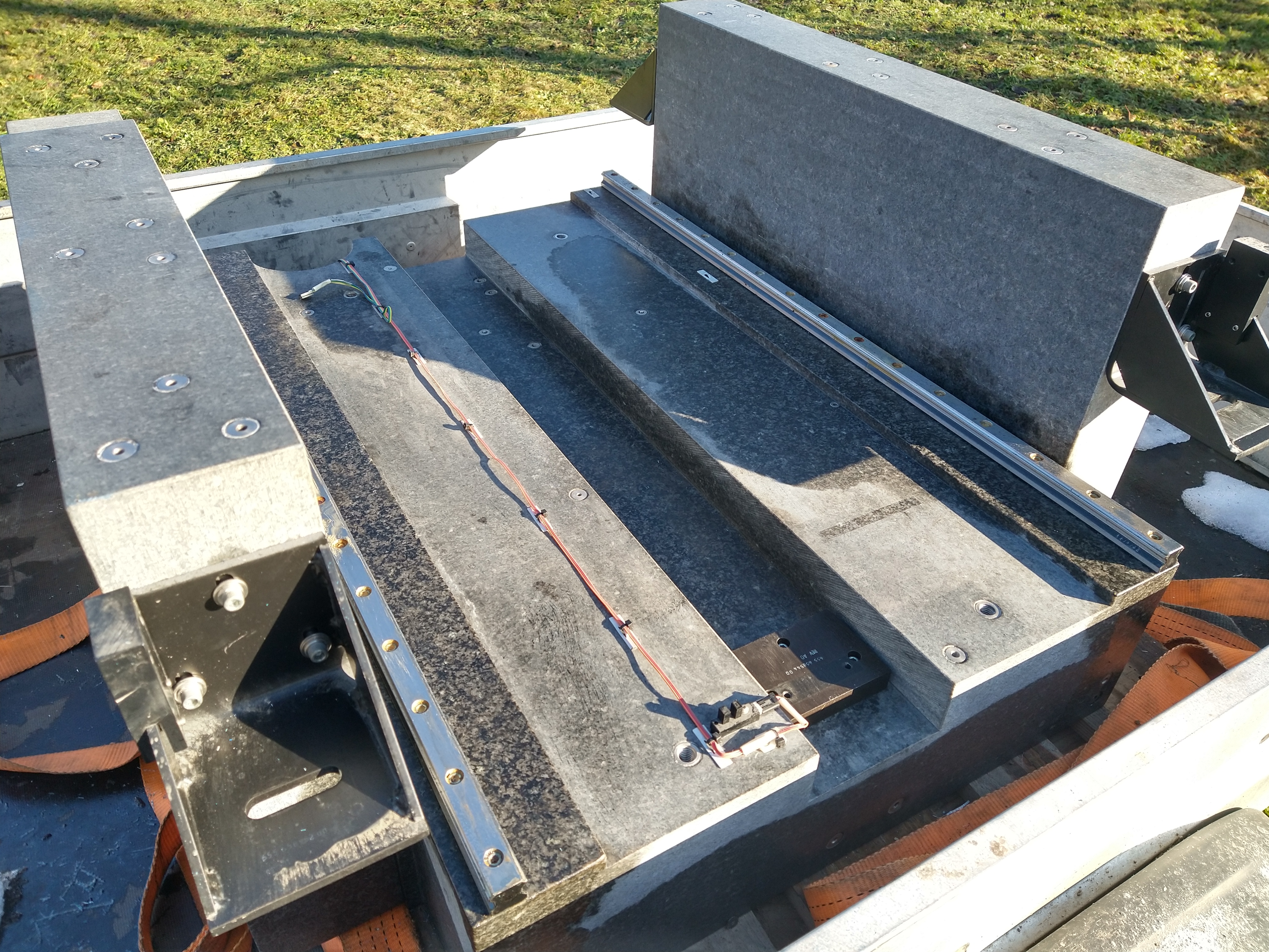

Krásný den přeji
Dovolím si použít toto zapadlé vlákno, nechci zbytečně zakládat nové, když dotaz se sem hodí.
Mohu se prosím zeptat zkušenějších, má tento základ potenciál? "Má potenciál" pro mě znamená - šla by z toho postavit portálovka schopná obrábět dural, ocel, titan.
Chtěl jsem to dát vyloženě do vlákna hospoda, protože mě zajímá jak polemika nad materiálem a typem této konstrukce, tak trochu i tím, jestli byste se dnes pouštěli do stavby.
Prosím berte to opravdu jen jako obecnou úvahu, která mně má pomoci teď rozhodnout jak s tím naložit, protože jsem to pořídil z jiného důvodu než je stavba cnc frézky. Čím víc se na to doma dívám, tím víc mě je líto to rozebrat a použít jako základny pod mé stroje. To byl původní důvod pořízení. Vím, že se tady mnoho již řešilo a mnoho jsem četl, ale přece jen doba se mění a co platilo před 5 roky dnes už je jinak. (A raději bych viděl živou diskuzi tady než v některých vláknech.)
Děkuji moc za diskuzi. A krásný zbytek Vánoc.
Ondřej
Pro rozměrovou představu lineární vedení je dlouhé 950mm a 600mm od sebe vzdálené.
MN80, N1, BF20, Strigon MP200M,FH2A, Horný SV13

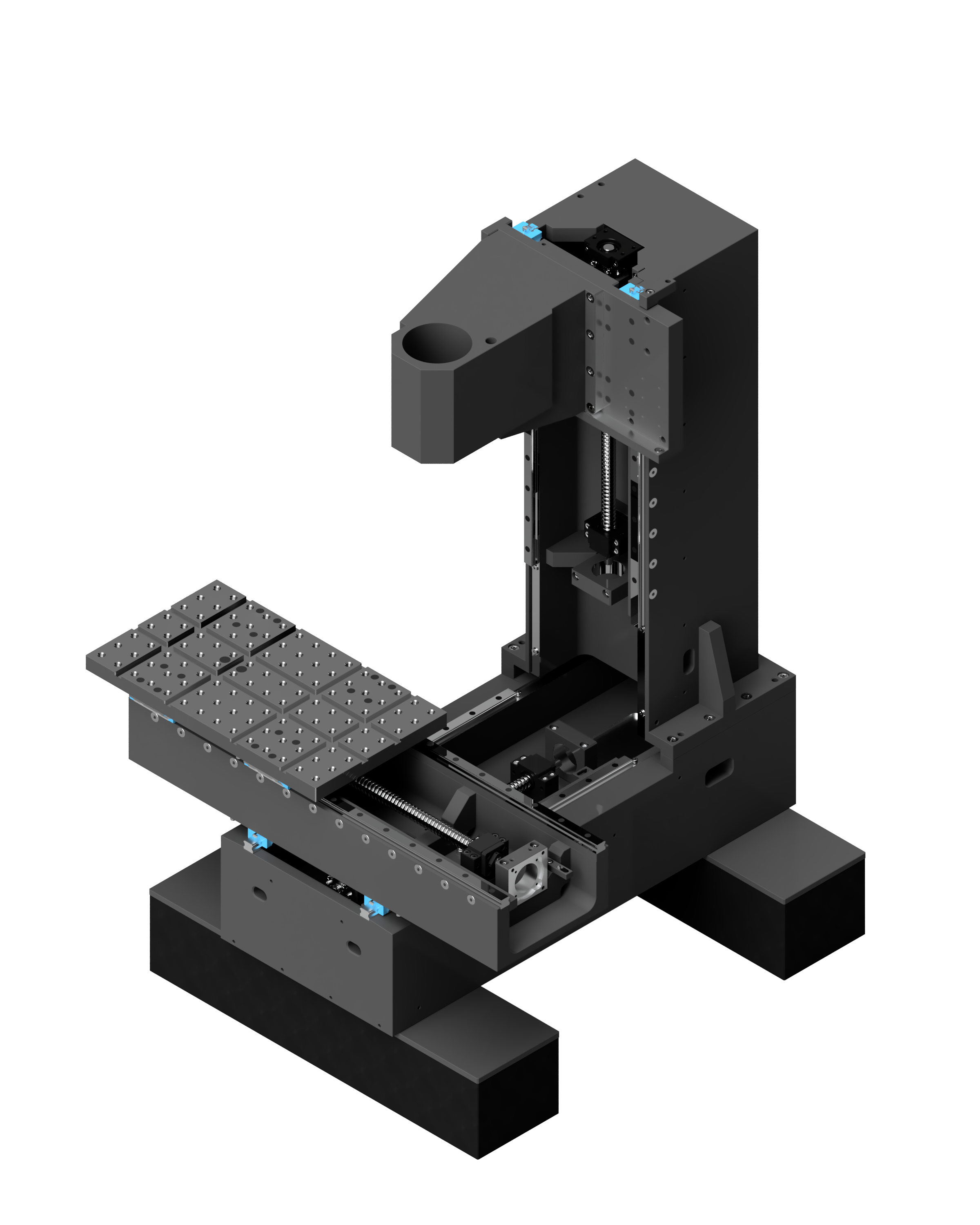

Sloupovka z HEM profilů

Mrosconi děkuji za postřehy. Čím víc to studuji, tím víc je mně líto to rozebrat. Doma mám ještě jinou granitovou desku o síle 200mm, ze které by šel asi říznout nahoru ten příčník. Je-li tedy taková konstrukce na frézku vhodná, protože původně to frézka nebyla.

Nejdřív by jsi si měl ujasnit co od toho čekáš? Jaké rozjezdy co budeš obrábět atd.. jestli stavíš hračku pro radost a nebo produkční stroj na skutečnou práci.. od toho se pak může odvíjet rada jakou cestou jít..
Další důležitá věc je rozpočet.. dneska podle mě vyjde nejlevněji koupit hotový stroj a ten retrofitovat, stavět něco od nuly v naprosté většině případů skončí krachem.. čest těm vyjimkam co své dílo dokončí ..
