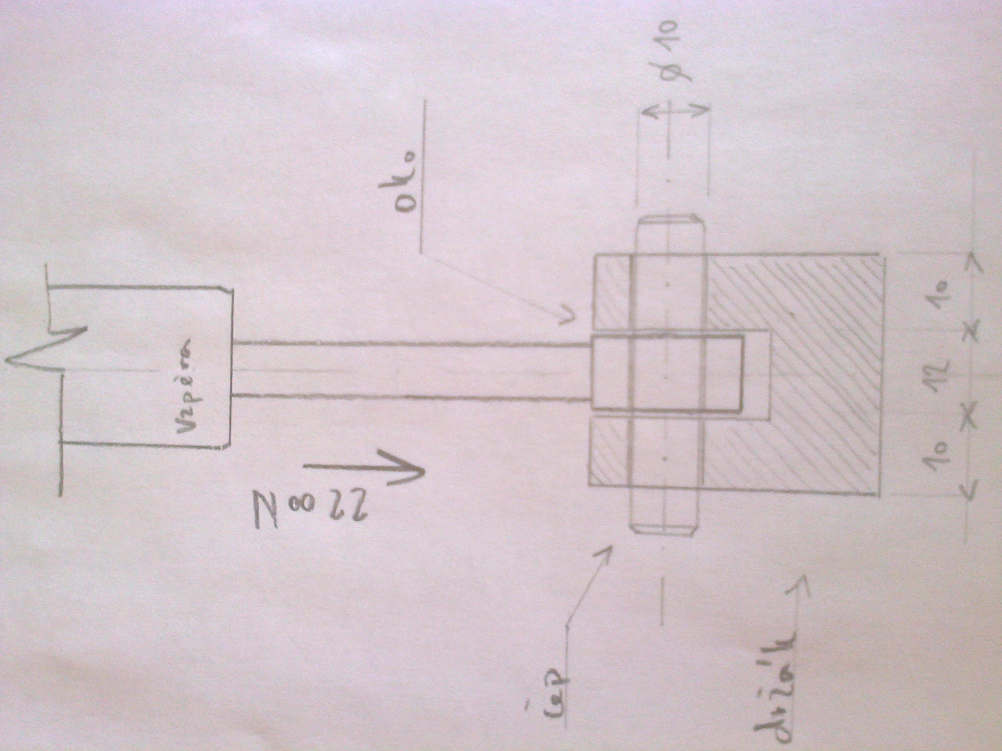

Ahoj,chtěl bych se zeptat někoho "z praxe"z čeho vyrobit čepy pro plynové vzpěry.Jedna vzpěra má odpor 2200 N tedy asi 200 Kg.Oka mají díry o průměru 10,2-10,3 mm ( pouze vrtaná díra ).
Uložení na obou stranách (nahoře i dole) bude do držáků tvaru "U" aby čepy zachycovaly sílu z obou stran oka vzpěry.Axiální vůle oka v držáku je cca 0,5 mm,šířka oka vzpěry je 12 mm.
Materiál držáku na každé straně oka vzpěry je 10 mm.
Namáhání je dynamické,tedy se čepy budou při tomto nepřesném uložení "žvejkat".Nicméně vzpěra bude vždycky svou silou tlačit na jednu stranu tedy vysunovat se.
Stačí obyč hlazenka nebo to chce něco lepšího a když ano tak co?A kde to koupit v malém množství (cca 1 metr)?
Díru v oku vzpěry nezvětším,není tam dost materiálu.
Díky za každou radu

*tyhle šílený popisy mě vždy dostanou ... co takhle vzít tužku a papír a během 1minuty skicnout o co ti jde / cvaknou to foťákem či mobilem a hodit to sem ?

Nějak takhle.Čep bude mít v otvorech vůli cca 0,1-0,2 mm.
Příspěvky: 8572
28. 2. 2015, 9:17
a proč ten čep není bez vůle?
karelsklo
Příspěvky: 1470
28. 2. 2015, 9:38
Protože od dodavatele je v oku vrtaná díra asi 10,2kou vrtákem.Nepředpokládám že by si to měl uživatel přestružovat,to by tam spíš bylo 9,8 mm.Ani o tom výrobce nic neříkal.

Když jsem by za mlada na Poldovce v konstrukci, tak můj šéf na takové otázky měl vždy jednu odpověď: "Když to uděláš z BOZ, tak to tam vydrží 1000 let". Použij na to imbusový šroub, ze ktrého si odřízni válcovou část. BOZ to nebude, ale vyhoví úplně stejně. S vůlí si nelam hlavu, protože vzpěra táhne jedním směrem. :D

jestli můžeš v tom U vystružit díry 10H7, tak ti pak stačí koupit kalený kolík 10x32, 36 .../třeba DIN 6325 - nestojí víc jak 10,- Kč / pak ho stačí jen narazit paličkou a je to hotový a není co řešit

origosch píše:Když jsem by za mlada na Poldovce v konstrukci, tak můj šéf na takové otázky měl vždy jednu odpověď: "Když to uděláš z BOZ, tak to tam vydrží 1000 let". Použij na to imbusový šroub, ze ktrého si odřízni válcovou část. BOZ to nebude, ale vyhoví úplně stejně. S vůlí si nelam hlavu, protože vzpěra táhne jedním směrem. :D
No jo když já nevím co je BOZ :) .Předpokládám že tím imbusem bude myšlen nějaký pevnostní-to je dobrý nápad,díky.
Rozklepnu prasátko a stavím se ve Fabory...
Echt: pozdě,už jsem tam udělal volné díry.Ale kdyby člověk zvolil tenhle způsob,asi by to všechno šlo předělat na 11tku.
Měl jsem hlavně obavu aby se časem čepy "neožvejkaly",nějaký nepraskl a stlačená vzpěra mě nezastřelila :) .
Dneska jsem držáky ještě dodělal tak aby tvořily kapsy a při prasknutí čepu zachytili vzpěru do té kapsy.

BOZ = ČSN 16341. Nemyslím si, že by čep měl prasknout, protože prostým výpočtem pevnosti na střih vychází při průměru 10 mm a použití oceli o pevnosti 50kg/mm2 potřebná síla 3925 kG a vzhledem ktomu, že se bude střihat na dvou stranách, tak vyjde 7,850 tuny. Tak se neboj, ta 200kilová vzpěra Tě nezastřelí, kdyby ten čep byl z mědi. :D

Díky za uklidnění a radu.Asi už jsem trošku paranoidní :) .
