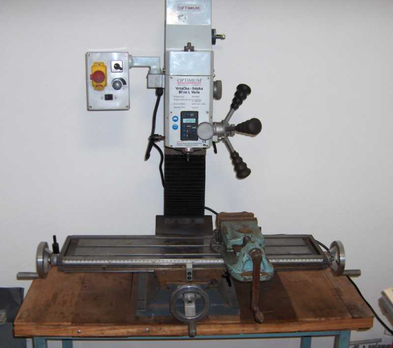

Mám možnost pořídit jetou BF20.
Musím to ale realizovat rychle, a nemám vozík.
Dotaz na znalce tohoto stroje: je prosím možné nějak rychle a bezbolestně stroj rozmontovat tak, aby se dal přepravit ve větším osobním autě?
V návodu jsem se dočetl, že se dodává smontovaný, tak se trochu bojím, jestli tam nebude nějaký zakopaný pes.
Kdyby se dal sundat křížový stůl (kvůli rozměrům) a bedna elektroniky (kvůli bezpečnosti), tak by snad neměl být problém. Jen nevím, jak snadno nebo obtížně se to dá realizovat.
Původního majitele se už zeptat nemůžu, je to pozůstalost.
Předem díky za případnou rychlou odpověď.

vždyť to má metrák.. tak co na tom chceš rozdělávat.. jinak k otázce podle mě by u toho měl jít odšroubovat sloup od základny a rozdělit na dva velké díly.. asi pomocí 6ti šroubů M10(M12) už si to nepamatuju..

Taky jsem si myslel, že by se ta základna měla dát sundat, protože se ten sloup dá pomocí nějakého adaptéru namontovat na soustruh. Ale zarazilo mě, že se to (podle návodu) dodáva smontované, tak jsem se bál, aby to nebylo nějak extra komplikované. Budu to muset rozmontovat tam na místě, tj. v neznámém cizím prostředí, kde navíc díky úmrtí asi nebude žádná extra nálada a pohoda.

jo chce to nejaky vetsi inbus
pamatuju si ze neni v bezne male sade
sunda se ten sloup s vretenikem dole z toho krizoveho stolu
je to tak na 2 minuty

plus malý imbus na uvolnění krycí manžety
na sloupu jsou 4 Imbus šrouby - řekl bych že větší než M12
jinak se šikne klíč 16 a 13 a tím jde sundat lehce vřeteno

vejde se ti na zadní sedačky ,když ji položíš na záda. Loni jsem jednu pomáhal naložit a odvést od optimu v renaltu thálii. Jen jsme koply přední sedačky doředu aby se tam vsunula a pozice spodek za spolujezdce kuli stolu aby řidič měl pohodlí. Jen jsme stolem vyjeli doprava ,aby sloup byl hluboce v sedačce.Jen to ovšem udělej až to tam dáš ,jinak ti to u tohodle či podobného nepůjde vtočit. Mi si to připravili a pak tam šaškovali s kličkou s mašinou a člověkem na půl v autě.

jen ji rozlož, sice budeš muset znova kolmit sloup, ale ono je to přeci jen dost těžké
a vezmi si pár prkýnek na podložení

Tak krasavica už je na místě. :-)
Přivezl jsem si frézku, stolek pod ní, svěrák a nějaké drobné příslušenství.
Ale nepřivezl jsem frézaře. Tak se to snad nakonec budu muset naučit sám.
Zatím nevím, jak se do ní posílá G-kód. Žádný konektor jsem tam nenašel. Tak jsem zkusil G-kód napsat na papír a omotat kolem těch kliček, ale nefunguje to. Doufám, že jsem nekoupil vadnou.
