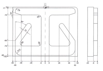

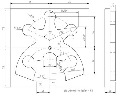

Chtel bych se zeptat jestli v FK funguji nejake pomucky ktere nam pomuzou rozhoudnout jaka je nejlepsi volba v dany moment programovani.
Definovani polomeru ve vykresu.
Pri psani kodu se rozhodujem jestli pouzijem funkci RND, nebo FC, nebo FCT.
Definovani primky ve vykresu.
Na polomer se navuzuje primka, musi se urcit primka, FL, nebo FLT.
Pomocne body.
K cemu se vazou a k cemu se vztahujou.
Nekde na internetu musi byt brozura co to vysvetli - NELZE strilet moznosti reseni odpasu a cekat ze to nak dopadne.
Je mozne ze takove informace jsou, jen jsem je nebyl schopen najit.
Dik za informace a osvetleni problematiky.
PS:V priloze jsou vykresy ktere se muzou pouzit pro nazornou ukazku.

flt - tangencialne napojena z kruznice
fct - tangencialne napojena na kruznici...

první odkaz na FK heidenhein.. najdeš tam samozřejmě i spoustu toho dalšího.. ono když se nehledá tak se nenajde..
http://files.heidenhain.webnode.cz/2000 ... /SL-FK.pdf" onclick="window.open(this.href);return false;
