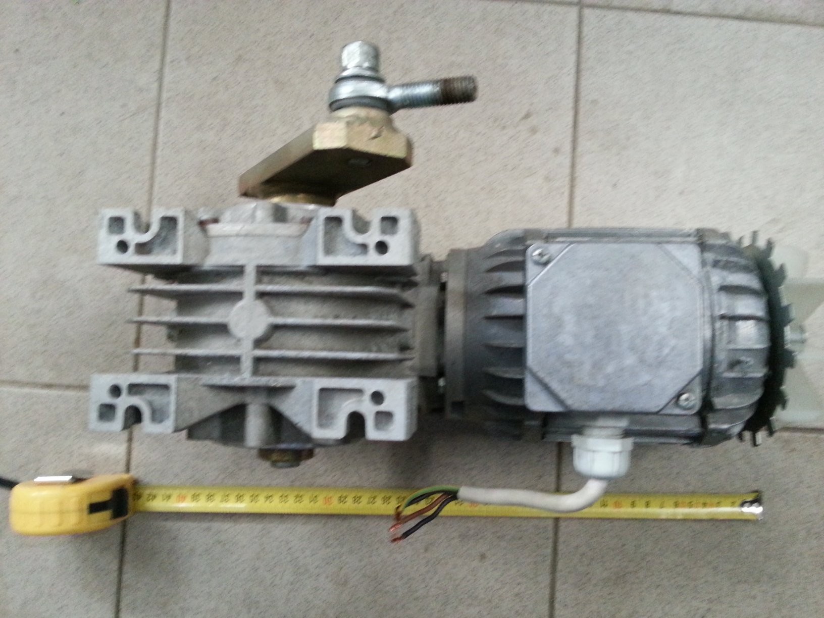

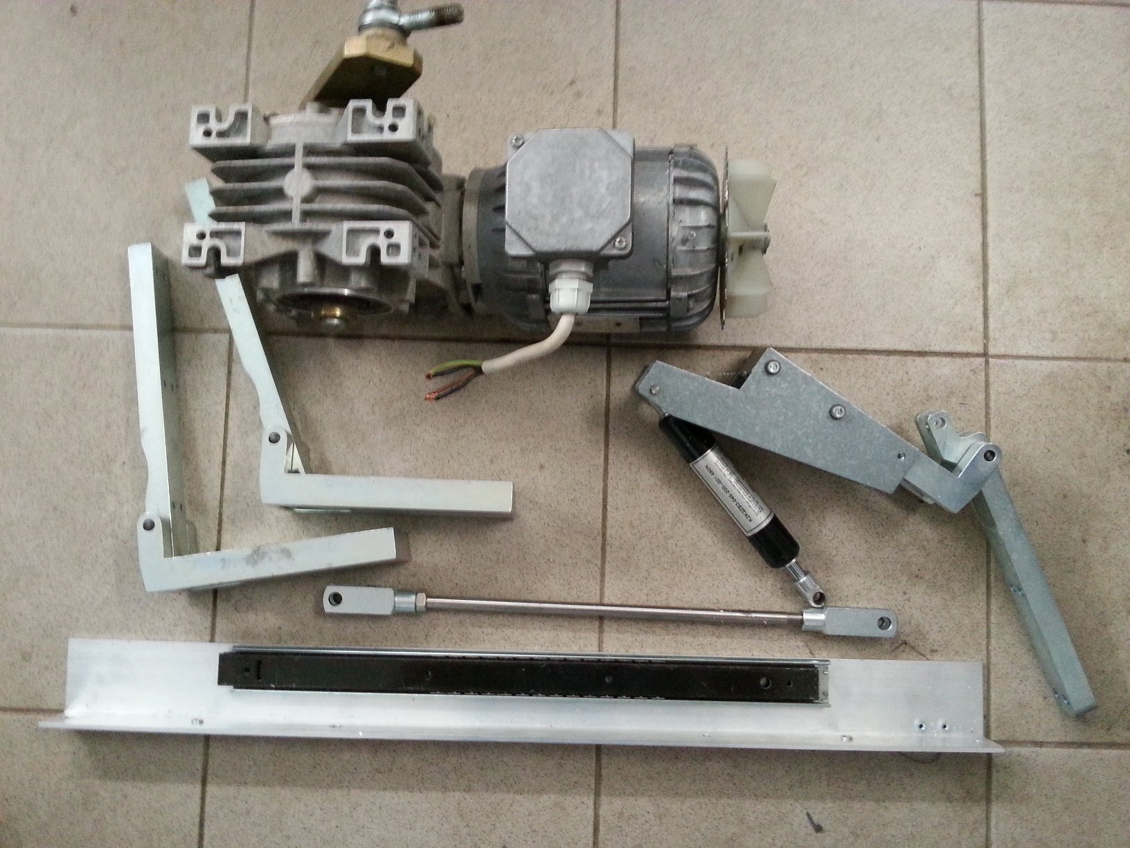

Tento týden jsem rozchodil starší rámovou pilu a díky tomu padá můj záměr si něco na "takové to domácí řezání" postavit.
Tím pádem nabízím věci, které jsem nashromáždil na vlastní stavbu:
Motor 250W, 3 fázový se šnekovou převodovkou, robustní panty 3ks z toho jeden s plynovou vzpěrou, Al rameno jako nosník vedení a kuličkové vedení pilky.
V případě zájmu přidám pneumatický válec na řízení "padání" rámu.
Převodovka má šikovně ze všech stran montážní otvory a otvory pro skolíkování.
Cenu navrhuji 1000Kč za vše.
Já jsem motor provozoval s měničem Hitachi 400W abych mohl pilu napájet z 230V a také regulovat rychlost řezání. V případě zájmu mohu měnič přenechat také za 1000Kč (ale nevnucuju ho, počítám s ním k soustruhu).
Motor s převodovkou

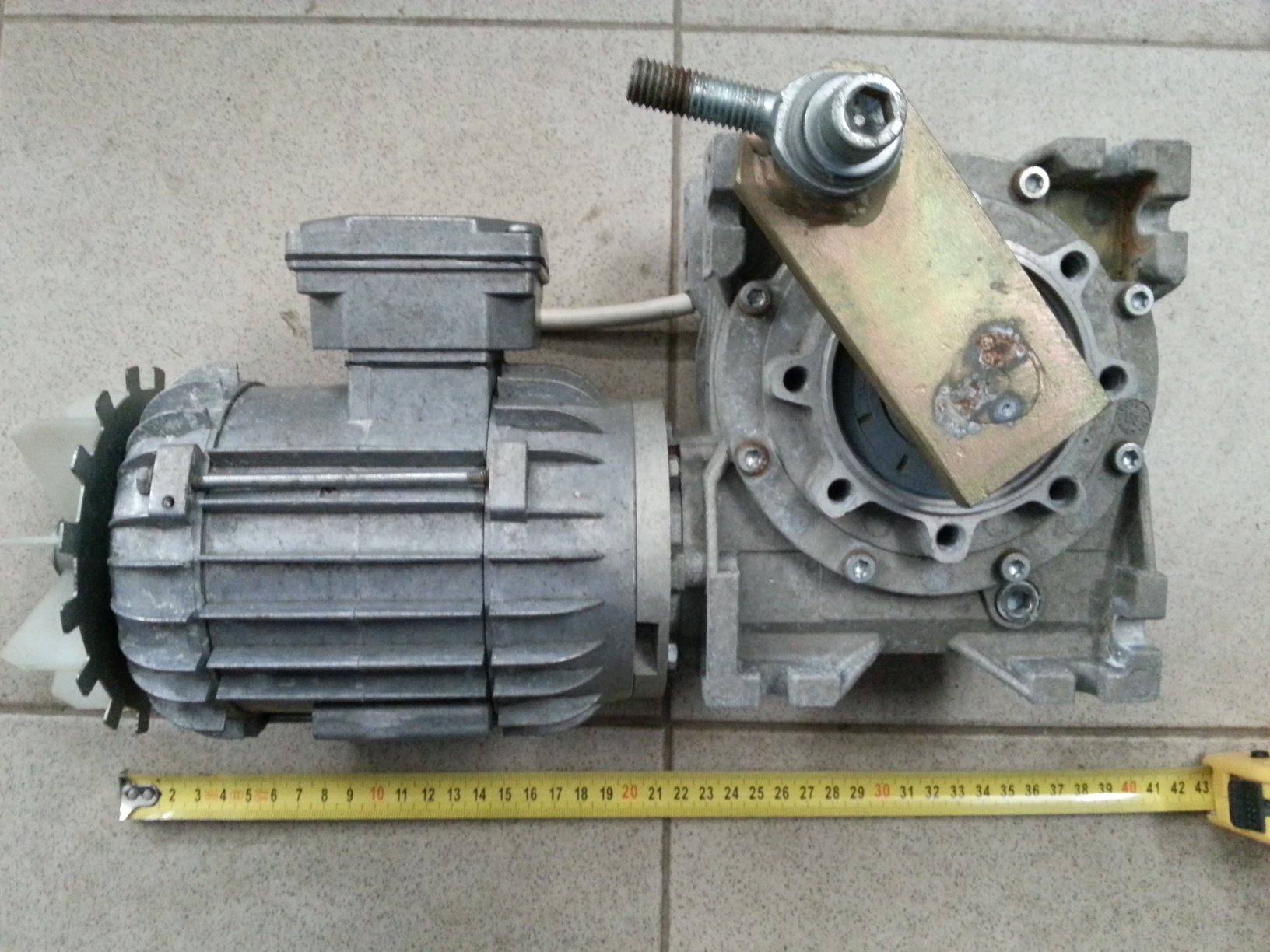

Motor zvrchu
Motor zvrchu

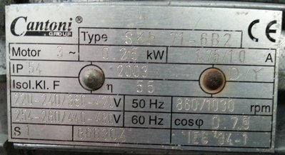

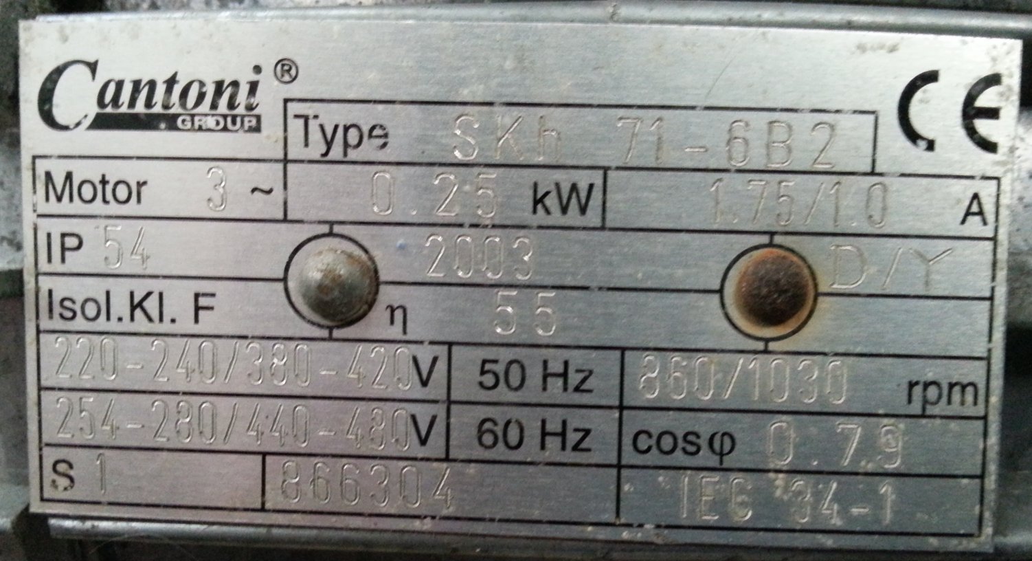

štítek motoru
štítek motoru
Komplet díly na prodej

Takže jestli jsem správně počítal, tak převodový poměr je 1:56 (na štítku je η = 55 ale to myslím znamená účinnost ne?). Tj. výstupní otáčky by měly být cca 15ot/min při 860ot/min motoru respektive 18ot/min při 1030 ot/min motoru. Domnívám se, že rozdíl je ve frekvenci 50/60Hz - motor jsem zkoušel i při těch 60Hz a nemá s tím problém.
