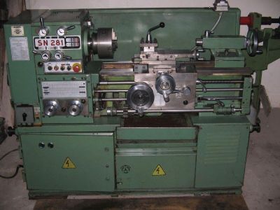

Ahoj chlapi, máte někdo doma rumunskej soustruh Sn281? Potřeboval bych od někoho udělat fotku jedné věci + nějakou radu chystám se ho koupit díky moc.

Jestli by jsi mohl udělat foto ze zadu převodovky měly by tam byt nějaké táhla k ovládání spojky. A asi nejvic by mne zajímalo co je za sklíčidlem pod tím kulatým valcovým deklem? Jedná se o nějakou elektromagnetickou spojku? Díky moc

pod tím deklem je elektromagnetická brzda, alespoň myslím, rozebraný jsem to neměllolek píše:Jestli by jsi mohl udělat foto ze zadu převodovky měly by tam byt nějaké táhla k ovládání spojky. A asi nejvic by mne zajímalo co je za sklíčidlem pod tím kulatým valcovým deklem? Jedná se o nějakou elektromagnetickou spojku? Díky moc
mě ta mašina zastavuje velmi rychle, téměř okamžitě
táhla vzadu jsou, myslím že ovládají spínače pro tu brzdu
v klidové poloze páky pro rozběh (spojky) je vřeteno natvrdo zabrzděné (po zapnutí stroje), pro případné ruční pootočení se musí brzda odblokovat nožním tlačítkem a přitom slyšitelně cvakne
ty táhla jsou silně čochty čvachty, byly s tím nějaké potíže, on si to ale průběžně udržuje můj soustružník

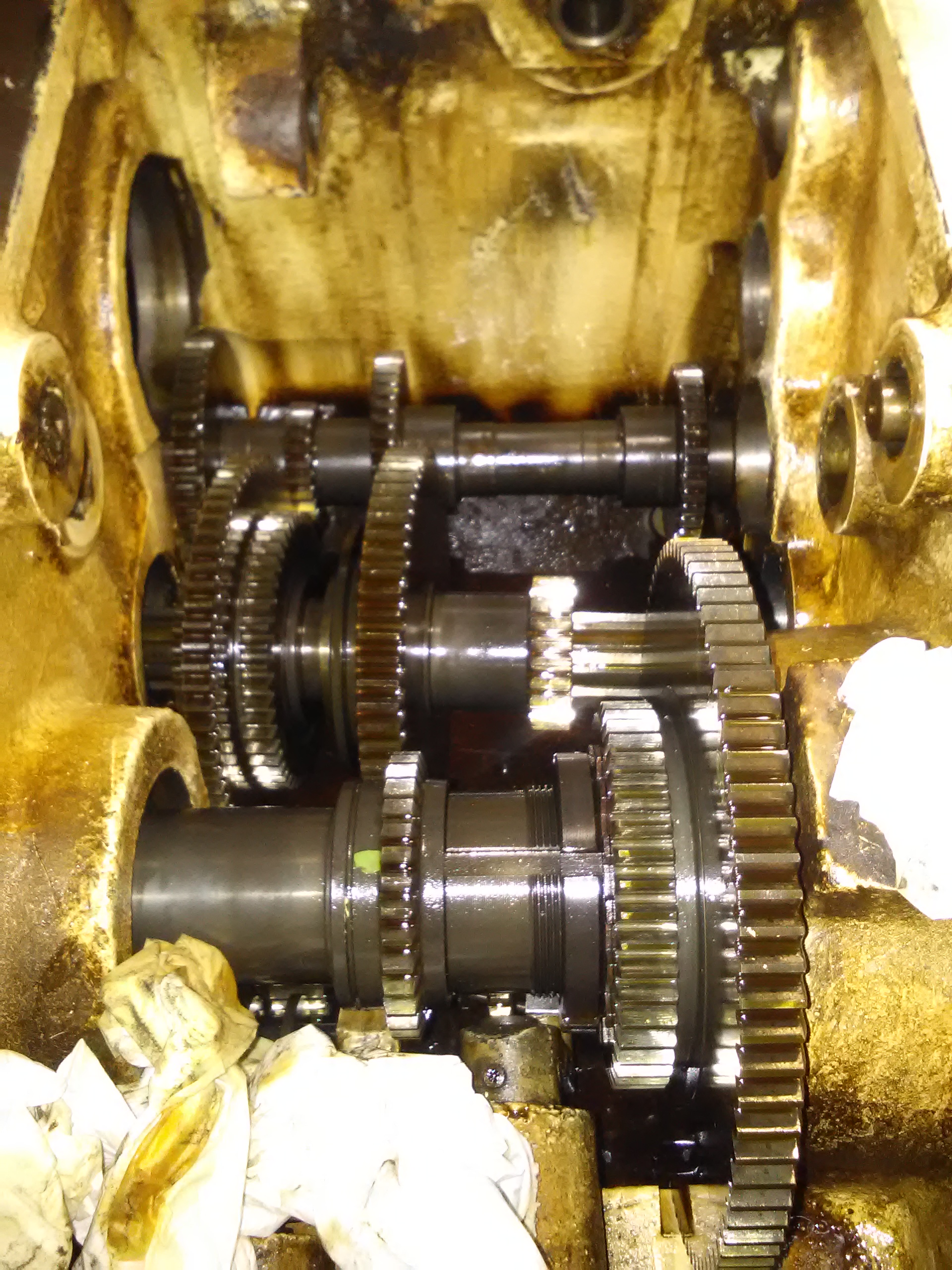

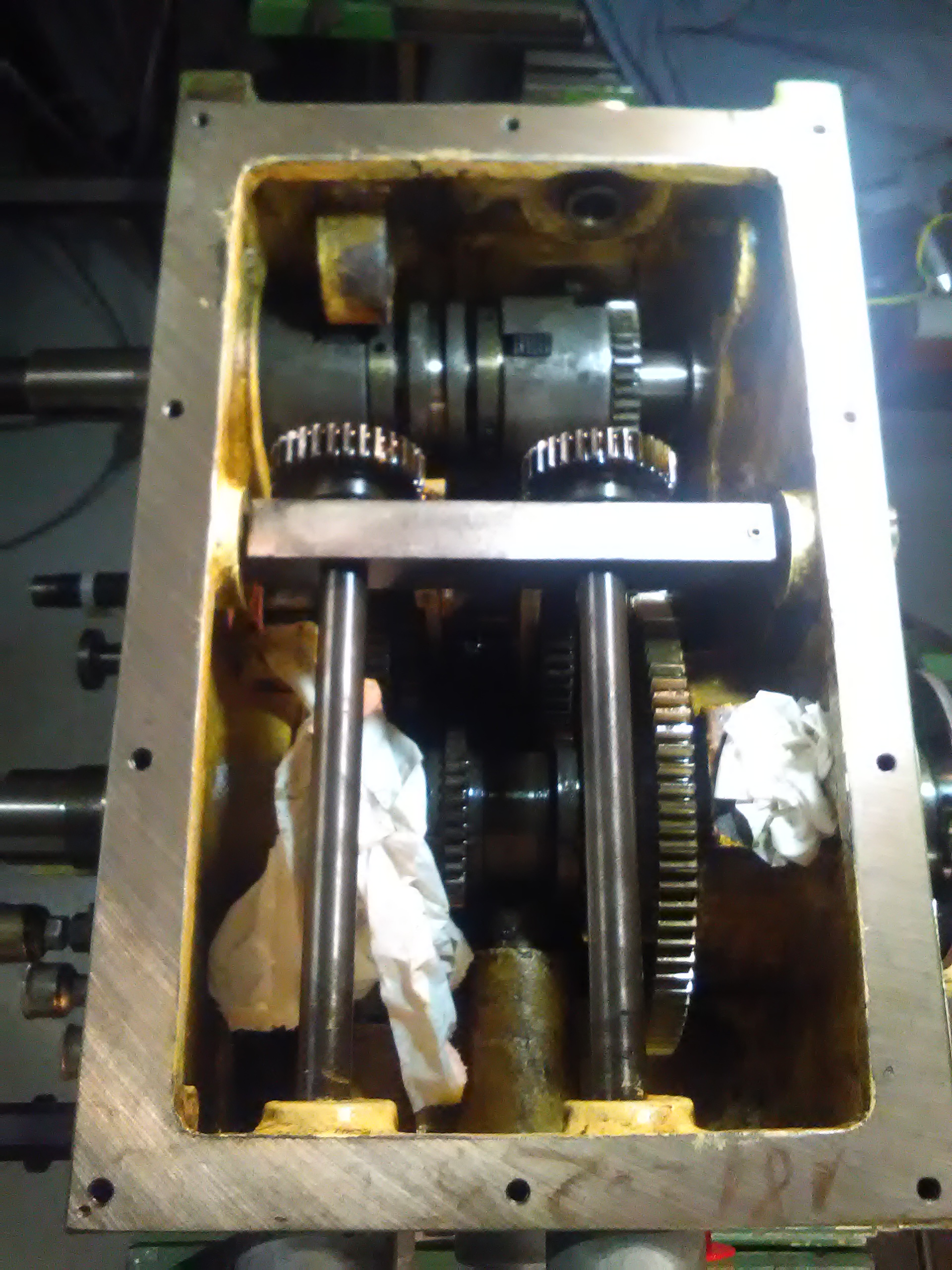

Ahoj, nemá prosím někdo osobní zkušenost s vyjmutím hřídele co jsou na ní rozběhové spojky z vřeteníku? Myslel jsem si, že jí vysunu do strany, ale překáží mi tam zuby od kolečka ze spodní hřídele (kterou, jak se zdá nevyndám dokuď nevyndám tu horní hřídel se spojkama
Už je to hotové, kdyby to nějaký soudruh dělal, tak se hřídel vyndavá vrchem převodovky, musí se vyndat řazení, a hřídel se vytočí nahoru.
