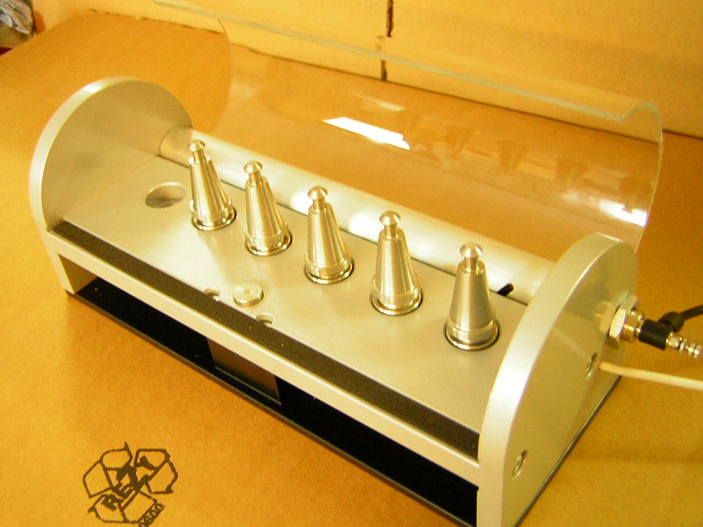

Jediné co jsem tak nějak našel je tohle http://www.usovo.de/usovoneu/include.ph ... wzw101.php
má verze bud z proxona nebo 103 tam je snad střídák, ale není to dělané na kontinuální provoz. Psal sem mu jestli může běžet 5 h v kuse a říkal že ne , musel bych tam dodělat chlazení. Regulace k tomu je vstup 0-10V. cena s regulaci cca 1300E a umí to myslím i jako stavebnici tedy levnější. Jen sem úplně nepochopil jestli to má jen různé kleštiny a je tedy při změně průměru nástroje ručně vyměnit kleštinu ( to by byl pro mě na hovno). Má taky domek na nástroje tam konusy má ale na fotkách vřeten to vypadá spíš na kleštinu. Já německy neumim a příliš se v označení nevyznám.

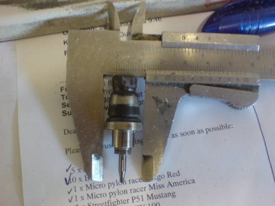

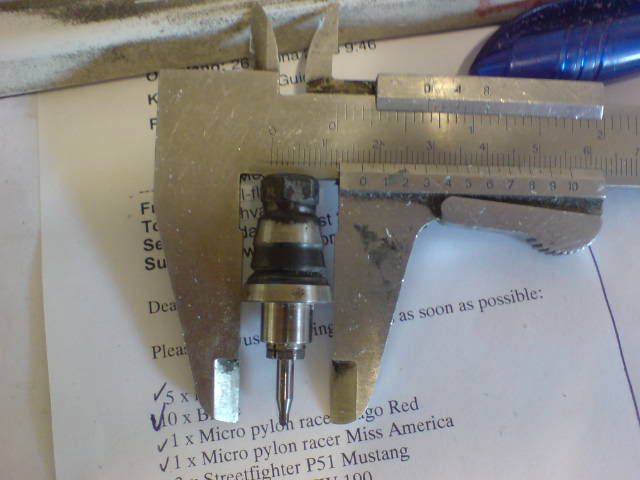

Má někdo tip na kleštiny a pneumatické upínání které by se dali dobastlit k čínskému vřetenu 2,2kw s vodnim chlazením? Prostě něco pidiaturního pro malé průměry (pod 8mm) ?
