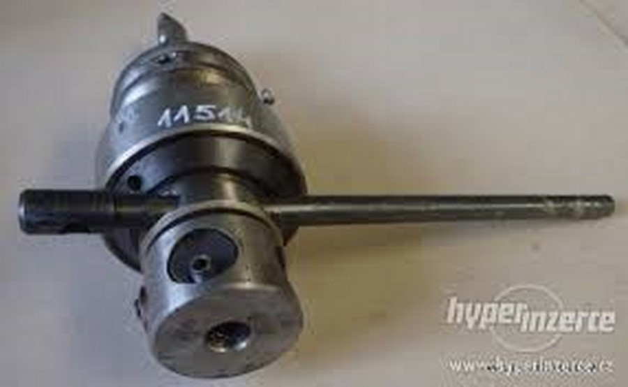

Měl bych otázku ohledně nd závitořezných hlav . Není na ní typ ,ano výrobce . Mám ji už dlouho ,a začala přeskakovat ikdyž jsem si to hlídal . Po rozborce jsem našel stržené drany unašečů v obou směrech . Směr nahoru jsem opravil . Dvě kulatinky průměr 3 mm jsem vyměnil . použil jsem na to osku pojezdu laseru z cd mechaniky . Nic tvrdšího nemám . Pérko v ose unašeče jsem taky vyměnil . Ale na unašeči ozubeného kola toho moc na opravu není . Zabrousil jsem stržený unašeč,a jehlovým pilníkem vypiloval nový. Musel jsem ale ubrat z ozubení cca 1.5 mm O to jsem musel pak kolečko pohložit na osce . Hlava o5 funguje , ale jak dlouho . Jde mi o to , jestli lze tyto ND na tak staré hlavy ještě někde koupit , nebo si mám koupit kolečko stejných rozměrů , a modulu zubů , a frézovat . Díky
