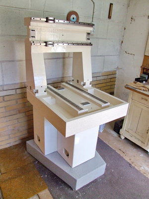

Zdravím Vás všechny,
tak již mám přefrézovanou mašinku a mohu se vrhnout na osazování lineárních vedení.
Bohužel nebylo to na první pokus, ale na podruhé to vyšlo celkem kulturně.
Ještě štěstí, že jsem pro jistotu nechal více materiálu na ofrézování.
Kdybych to udělal, jak jsem plánoval původně, nevím co bych si tím počal a oprava by byla poměrně problematická.
Na to, jaký mají ve fabrice stroj, jsem předpokládal bezchybný průběh.
Bohužel vlastní práce byla svěřena mladému moulovi - dle kvality odvedené práce nechápu, jak mohl nedávno získat titul Techniker.
Po prvním přefrézování jsem si stroj odvážel z fabriky s nadšením. Bylo mi sděleno, že ofrézování bylo provedeno s přesností 0,005 mm.
Bohužel jaksi mně vůbec nenapadlo staré české přísloví - důvěřuj, ale přeměřuj - moje chyba a dobře mi tak.
Mašinku jsem dovezl domů, chopil se měřidel, a po několikerém přiložení na patřičná místa jsem si došel pro brýle s konstatováním, že špatně vidím.
Ono se z té přesnosti 0,005 mm vyklubalo 0,75 mm.
Dal jsem si pořádné kafe a přikročil k opakování měření v domnění, že jsem byl již unaven a po kafi budou určitě i výsledky měření lepší.
Zlepšení se nekonalo a já jsem stroj vezl nazpět do fabriky.
Když jsem přednesl svoje připomínky na odpovídajících místech, bylo mi sděleno, že chyba není možná, naopak že je zcela vyloučena.
Po jasném a stručném konstatování, že požaduji opravu, bylo přistoupeno k prověření mého tvrzení jinými pracovníky, než byl ten co frézoval.
Díla se chopil starý praktik, který odchází příští rok do důchodu a po prvních vteřinách již svému bývalému žákovi (to byl ten matla) nemohl přijít na jméno.
A že těch jmen dostal. Takže nakonec to ve finále dopadlo tak, že po dalších třech dnech jsem mněl stroj opětovně přefrézovaný.
S opravou jsem spokojený, největší naměřená odchylka od nuly byla 0,025 mm a to jsem si na měření dával opravdu záležet.
V současné době již montuji lineární vedení. Občas je třeba někde sáhnout brouskem případně šábrem, ale snažím se, aby se ve finále ručička na hodinkách nehnula.
Vzhledem ke kvalitě ofrézování se nenadřu, je to spíš takové lechtání. Nespěchám, času dost, je to přece hobby, nikoliv práce v úkolu.
Před několika dny jsem narazil na příspěvek jiného uživatele, který si také stěžoval, že mu stroj špatně ofrézovali a dokonce snad mu jej ani nechtěli opravit.
Takže jak tak koukám, je to v podstatě všude skoro stejný.
Já jsem rád, že to dobře dopadlo a i přes počáteční nezdar považuji tuto etapu za úspěšně dovršenou.

to je to slavne presne frezovani/brouseni "na jedno upnuti" pro dosazeni maximalni presnosti :)
vencavagon
Příspěvky: 166
Registrován: 19. 8. 2013, 8:30
Příspěvek 10. 3. 2015, 7:27
filla píše:to je to slavne presne frezovani/brouseni "na jedno upnuti" pro dosazeni maximalni presnosti :)
Ten matla totiž byl línej po ofrézování spodní části přestavit vřeteno stroje do vodorovné polohy (že prý moc práce) a frézoval to odděleně.
Paradox je v tom, že nejhůře byl ofrézovaný portál - rovnoběžnost horní a spodní plochy.

Hades píše:nějak jsem zapoměl dodat, že je to IMHO dost PĚKNÝ...
jakej to má rozjezd? pochlub se...
KUA.. todle mít kam postavit....
Maximální velikost obrobku je 430 x 300 x 320 mm - Lineáry jsou X a Y = 700 mm, Z = 600 mm.
