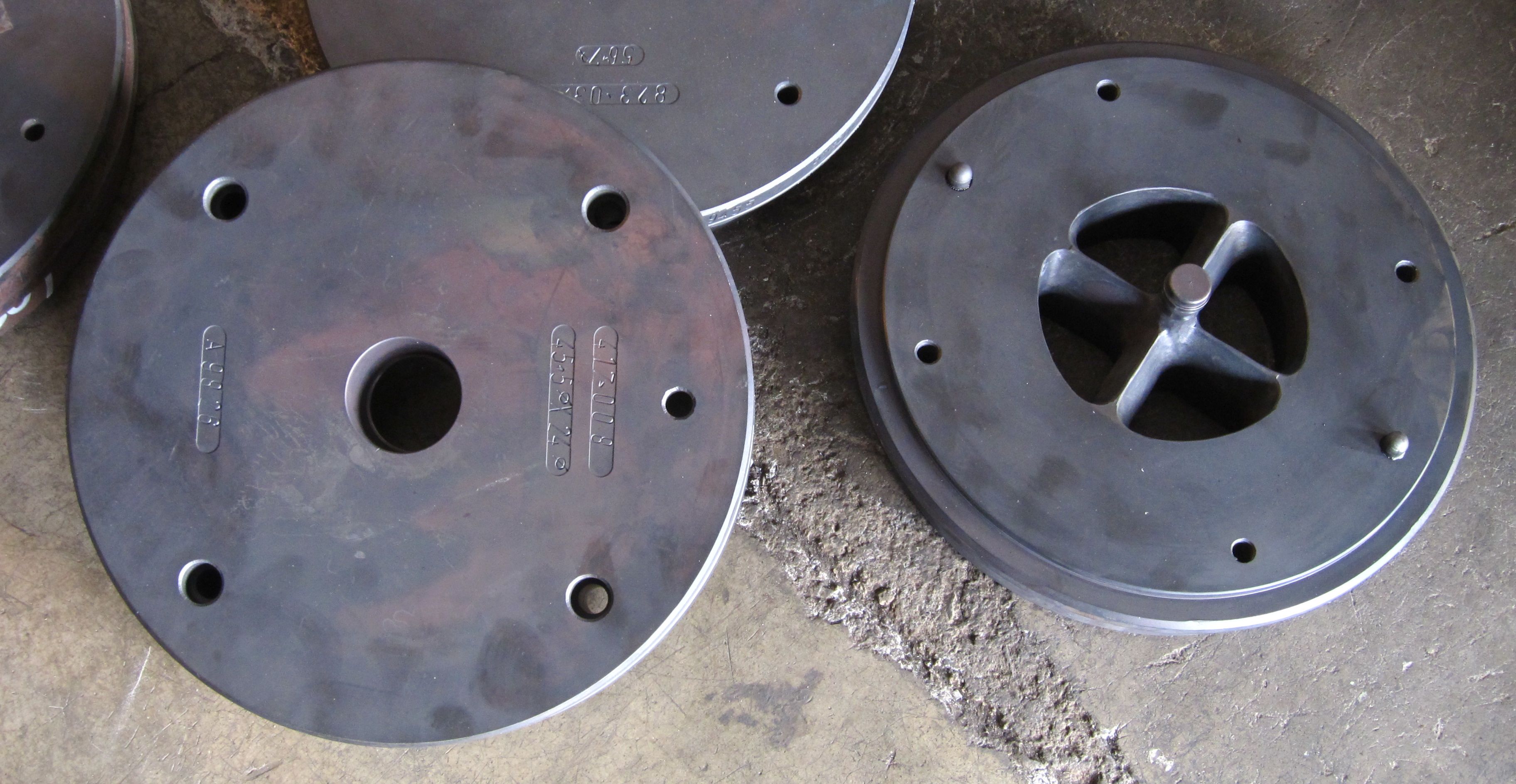

Příspěvky: 7041
12. 3. 2015, 7:37
tohle mě docela zajimá , nemáte někdo fotky nějaké takové matrice ? jak je řešeno když má mít profil uprostřed dutinu ?

b3nd3r
Příspěvky: 476
Bydliště: Teplice
12. 3. 2015, 8:10
Ona se matrice nesklada pouze z jednoho kusu, ktery ma diru profilu, ale z nekolik dilu (predtvareni, tvareni, kalibrace). Matrice duteho profilu ma stred "plovouci" na moste. Most musi material obtect a diky vysokym tlakum dojde opet ke svareni materilu. Cely problem extrudovani je ale trochu slozitejsi. Existuje dopredne i zpetne lisovani (pohybuje se bud obdobek do matrice nebo matrice se vtlacuje do obrobku), vse ma sve vyhody i nevyhody (zejmena vmichani necistot z povrchnu biletu). Dale se dira da vyrobit jeste zpusobem tzv. propichovani. Tzn z matrice jede plny profil, ktery najizdi na trn a diru do profilu propichne. Teto metody se vyuziva u profilu, kde by svar pri spojovani materialu pri obtekani mohl vadit (napr lisovaci svorka na lana). Svar je sice neviditelny, ale pevnost se lisi oproti ostatnim castem profilu. Je teda mozne, ze by profil mohl ve svaru prasknout.
Nez neco popisovat, obrazky mluvi za vse.
http://www.aec.org/designresources/dies.cfm
matrice pro vyrobu trubky (vnejsi tvar dela cast vlevo, diru pak stred vpravo). Matrice jsou na sebe nasazeny a trn je ve stredu otvoru.
