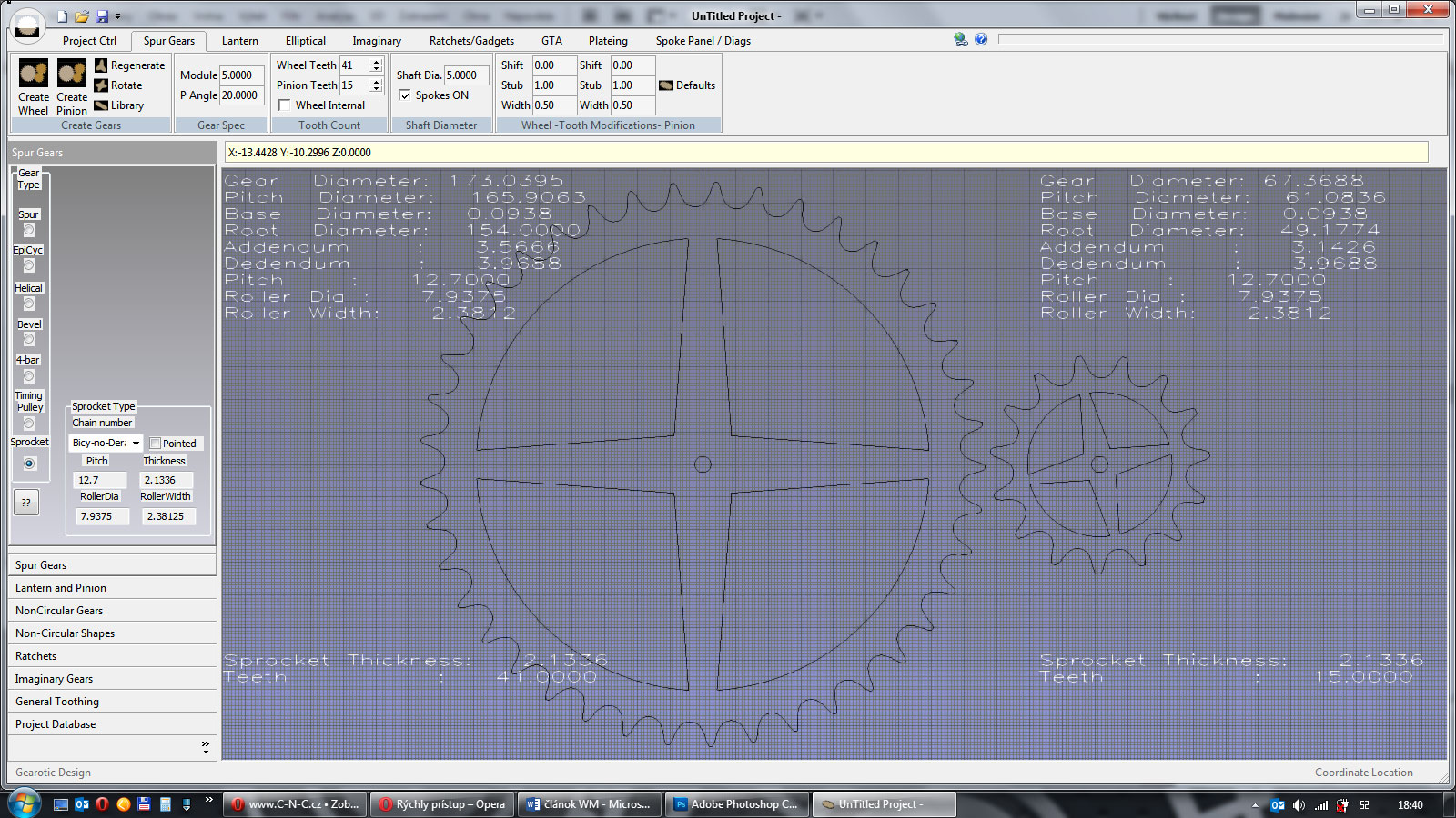

Gearotic vie navrhnúť kolá
ale iba "predpripravené", čiže ako som správne predpokladal, také čo potrebujem sú tam neni. A o reťazi ani slovo :(

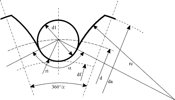

Potreboval by som knihu/učebnicu/normu, kde je jasne určené, ako sa počíta tvar zuba/zubnej medzery, "oká" na reťazi, keď potrebujem prevod napr. 1:3 tak či 10z:30z alebo je lepšie 15z:45z, proste výpočty a teóriu k tomu...
Na evolventné a cykloidy je toho kopec, ale na "bicykle" som absolútne nič nenašiel... A keď pozerám tie rozety, tak je ich niekoľko druhov.
Podľa mňa je k tomu teória.
Na odkaze od testone je toho docela dosť, ale nie to, čo potrebujem. Aj tak ďík...
Niečo takéto, ale aj s vysvetlením:
