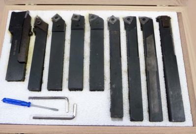

Tak jinak. Jaký je rozdíl mezi 3.+4. a 5. nožem zleva? Ten pátý by se dal použít jako takový univerzál? Je mi jasné, že to nebude pro nějaké prasácké hrubování jako ty dva před ním, ale nějaký milimetr by mohl všeobecně tento typ ustát, ne? A je udělaný tak, že krom podélného soustružení se s ním dá sjet i čelo bez jakéhokoliv přestavování? Takové nože jsem viděl na Youtube.

Pátý nůž z leva použiješ nejčastěji, zvládne jak podélné soustružení tak menší šponu z čela. Ten třetí bude mimo soustružení dobrý na srážení hran.

Aspoň za mě, nejuniverzálnější nůž je tenhle: http://www.cut-tools.de/klemmhalter-sclcr-p-12.html" onclick="window.open(this.href);return false;
Je tam zobrazený rovnou i s plátkem na hliník, který je imho ze všech plátků také ten nejuniverzálnější. Tímhle nožem můžeš začít a pak si podle potřeby postupně dokupovat nebo shánět další. Ty nože na fotce v příspěvku výše mi nepřipadají zrovna ideálně vybrané.

Ahoj,potvrzuji co píše Aleš.Tenhle nožík mám od Picoma a k němu plátky na ocel i bar. kovy a nesundávám ho z nožovky...
Mám i jiné ale tenhle jasně vede...

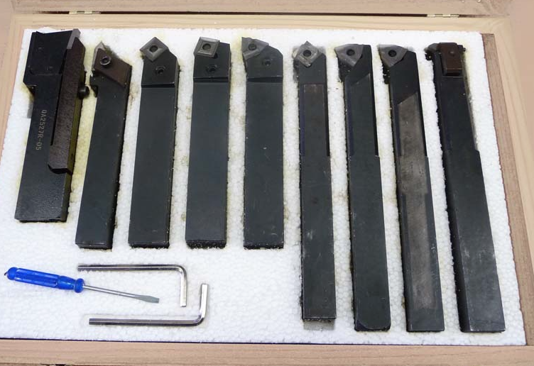

Sadu z obrázku jsem před lety koupil společně se soustruhem a byl jsem zklamán
Upichovací a závitový nože mi nefungovaly. Malý úhel břitu. Na neželezo a plasty vůbec, na ocel mizerně.
Ostatní nože jsou použitelné, ale je tam moc druhů destiček. Destičky na ocel se dají občas koupit levně na aukru.
Pro začátek stačí jeden druh CCGT nebo DCGT a k nim držáky pravý, levý, vnitřní.
Na plasty a neželezné kovy je potřeba leštěná ostrá destička. Stačí koupit jednu a prohazovat.
