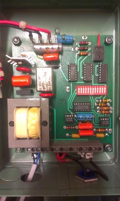

Ahoj, jelikož jsem kopyto, potřeboval bych toto trafo nebo ekvivalent

A co je v tom za problém?
podle toho PDF je to obyčejný síťový trafo 230/2x12, možná s vyšší izolační třídou, ale moc jsem to nestudoval
tady
http://www.ges.cz/cz/ts-40-212-10-GES07507152.html" onclick="window.open(this.href);return false;
máš trafo které je shodné sek. napětím a výkonem
jestli je to do něčeho kde musí být dodržena nějaká extra izolační pevnost tak si to musíš nastudovat sám
jestli tam musí být nutně to co je v odkazu tak jim napiš, pošlou ti ho
když budeš trochu hledat najdeš i s vývody do DPS
nebo ti ho někdo navine, hledej výroba transformátorů

Tak buď si ho můžeš koupit třeba v Americe za dost peněz (drahé bude hlavně poštovné):
http://www.digikey.com/product-search/e ... s=dst-5-16" onclick="window.open(this.href);return false;
Nebo se trochu zamyslíš, podíváš se na zapojení jestli skutečně potřebuješ rozdělený primár (asi ne) a sekundár (možná ano), a podle toho si koupíš nějaké vhodné trafo třeba v GM Electronic. Ale pak k tomu přibude trocha bastlení, protože rozměrově to skoro určitě nebude přesně sedět.
Pokud ti odešel jen sekundár, tak při troše dobré vůle a trpělivosti by se mělo dát vystříhat původní sekundární vinutí a namotat (prostrkat) ho tam ručně znovu.
Zrovna nedávno jsem takhle opravoval myčku nádobí Bosch (výměna zhořelého trafa za jiný typ z GMe). A protože jsem se nad tím trafem zamyslel (na rozdíl od původního konstruktéra), tak myčka už zase nejen myje, ale konečně přestala hřát elektronika od původně blbě navrženého zdroje.

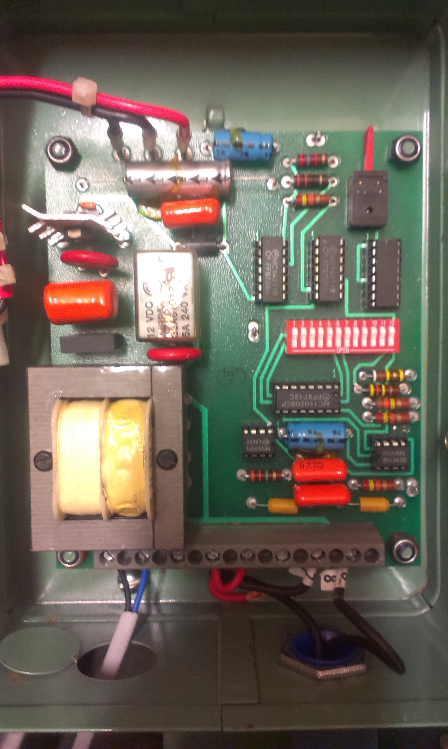

Jeví příznaky spálení, smrdí, kouřil, zableskl, až vyhodil pojistky. Zapojeno na 230 a nepřeklemováno dle návodu, (kdo by to četl, že.......ne jen přišel zákazník a když po 3/4 h odešel tak jsem to prostě strčil do zásuvky). Trafo napájí nejen tu desku ale i solenoid 110V

Pokud to má napájet i něco na 110V, tak to bude chtít i ten rozdělený primár (který bude sloužit jako autotransformátor).
Koukni, jak je to zajené. Z té fotky to není vidět. Jestli se skutečně využívají nezávisle obě půlky primáru, a pak jestli je ten sekundár zapojený jako 8V, 16V nebo 2x8V.
Vypadá to na nějakou starší konstrukci, tam bude místa dost. Takže hodit tam nějaké jiné vhodné trafo bude brnkačka.
Pak je ještě otázka, co odešlo dalšího. Pokud tam byla připojená nějaká cívka, která měla jet na 110V, ale díky špatnému proklemování byla zapojena na 230V, tak ta to taky klidně může mít za sebou.
Rozhodně bych se snažil to oživovat a měřit co nejvíc odpojené od zbytku systému.
IMHO by melo staci vymenit trafo, vystup bude 12v viz. rele a stabilizator 5v viz logika, relatko, pokud zrovna nebylo sepnute bude v poradku a stabilizator vysi vsupni napeti ustoji, takze vse za nim by melo byt v poradku
No tak to si teda nemyslím. Spíš bych řekl, že to celé pojede na 12V, které dělá ten stabilizátor. Použitá logika je 15V CMOS, takže 12V napájení je akorát.filla píše:IMHO by melo staci vymenit trafo, vystup bude 12v viz. rele a stabilizator 5v viz logika, relatko, pokud zrovna nebylo sepnute bude v poradku a stabilizator vysi vsupni napeti ustoji, takze vse za nim by melo byt v poradku
Ale je to hrubý odhad, chce to vidět pořádně.
jo, tak jsem se pořádné kouknul na ten datasheet
vypadá, že s tím bude ještě problém, protože DST má čtyři vynutí
asi vstup 230V, druhé vinutí 115V, a dvě vinutí po 8V, která jdou zapojit buď paralelně - 8V/1.6A nebo sériově - 16V/0.8A
tak asi ještě horší. IMHO je ten primár 2x115V

Však proto píšu, aby sem autor přilepil pořádné fotky. Ideální by bylo, kdyby rovnou to trafo vypájel z desky (stejně přijde pryč), takže bude dobře vidět co kam leze.
Podle těch kusých informací to vypadá, že používají primár současně jako autotransformátor 230/115V, a sekundáry že jsou v sérii a dělá se z nich stabilizovaných 12V.
Ale klidně tam může být ještě nějaké další "vylepšení".

Kdyby bylo nejhůř, tak v Tronicu (asi i přímo, já to kdysi řešil přes PS Electronic) si můžeš nechat namotat celkem libovolné trafko, ale tady je to asi kanón na brabce.. jen to správně zanalyzovat, jak píše Mex
