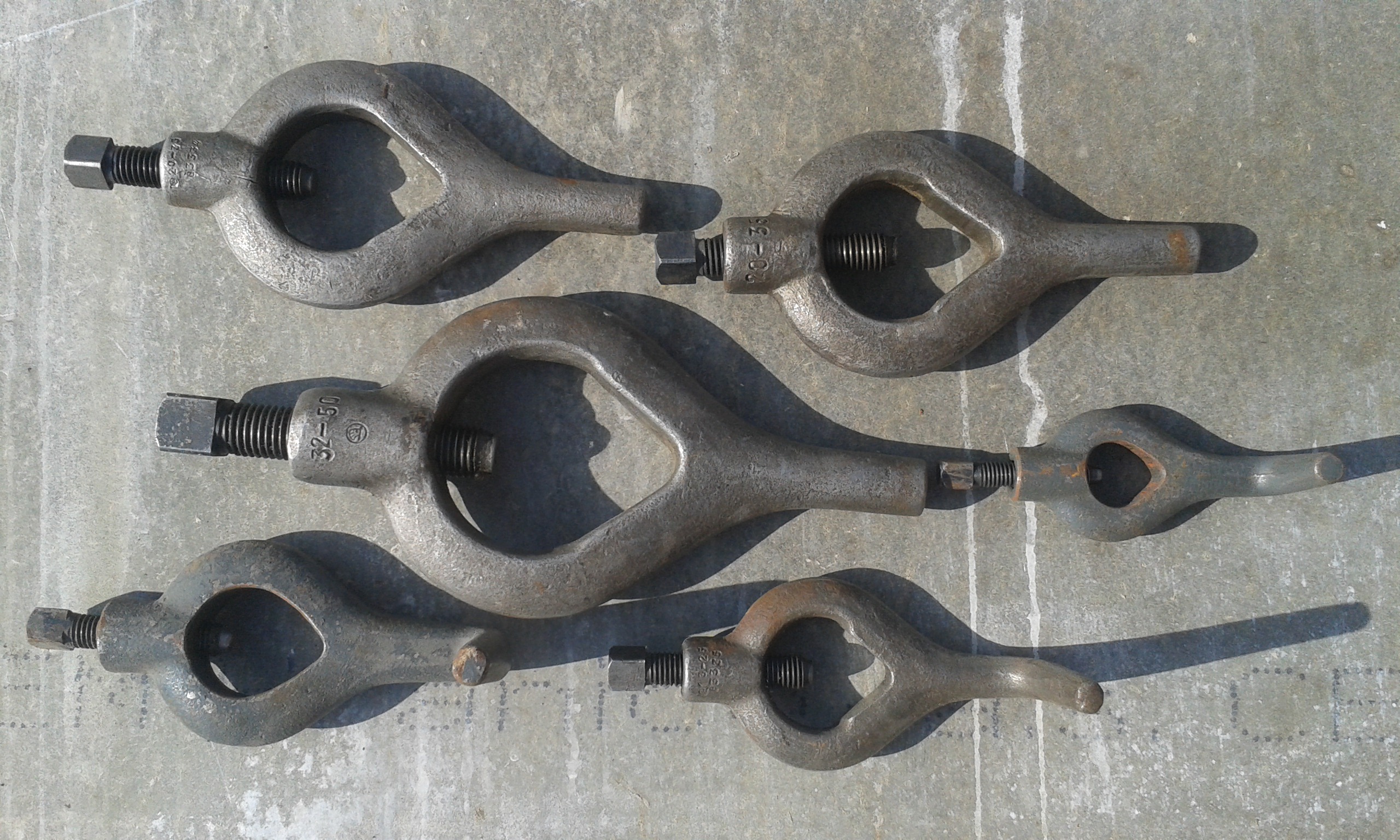

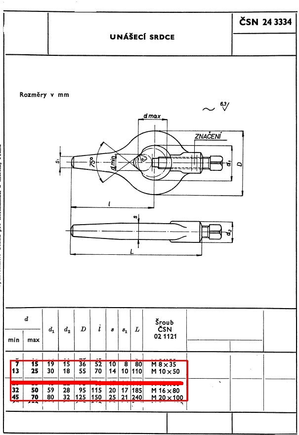

Koupím unášecí srdce, typ a velikosti dle přiloženého obrázku. Jen v bezvadném stavu!
Soustruh: S-28 Žebrák
Stolní vrtačka: TOS V10A
Pásová pila: G5013W/400
Příspěvky: 8995
22. 3. 2015, 10:52
jako ty 4ks? nebo to co je škrtlé? nějaké tady navíc asi i mám..

RaS píše:jako ty 4ks? nebo to co je škrtlé? nějaké tady navíc asi i mám..
Jo ty 4 rozměry potřebuji: 7-15mm; 13-25mm; 32-50mm; 45-70mm

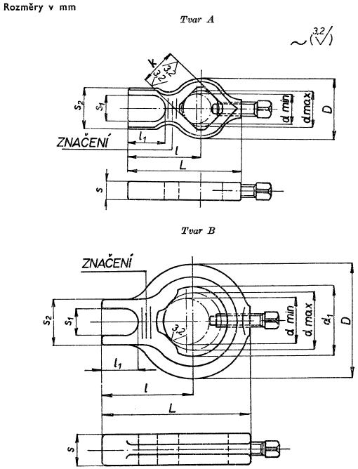

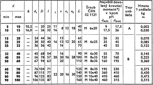

Unášecí srdce respektive unášeče pro brusky jsou dle ČSN 24 3336.
Mi_los1
Příspěvky: 432
Bydliště: Olomouc
23. 3. 2015, 8:58
Díky Francotirador za tvé upřesnění a přidanou tabulku.
Hodně mi to pomohlo v rozhodování. Potřebuji to sice pouze na občasné broušení suportovou bruskou (SBMT) na soustruhu.
Neznám to, ale myslím si, že v tomto případě by mi stačily i ty obyč srdíčka.
Nebo je to ještě jinak?

Spíš je otázkou pro potencionálního prodejce nasyslených přebytků, zda salus lpí na vnějším tvaru dle ČSN 24 3334, nebo mu jde jen o ty rozsahy upínacích průměrů?
Například já jsem si pořídil tvarově malinko jiné - zřejmě dle jiné podnikové normy než Škodovácké (ze které je odvozena čsnka).
Předpokládám že tvar na funkci živočicháře nemá vliv, ale k tomu se musí vyjádřit salus :-) je to jeho poptávka.

Tak jde mě tedy především o rozsahy upínacích průměrů a také o bezvadný stav. Už jstem totiž měl v nabídce (jinde než zde) srdce docela dost ojebaná a různě posvářená, o takové nemám zájem.
Na funkci živočicháře vnější tvar tedy opravdu nemá vliv, pokud tedy nebudou srdce se zahnutým nebo dvojitým unašečem dle ČSN 24 3336.

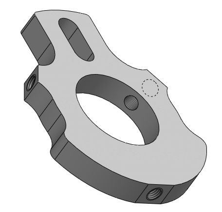

Zrovna tiež riešim tú istú vec, chystám sa nechať vypáliť z plechu sadu 7 sŕdc na premery od 10 do 70 mm. Nechal by som to vypáliť na laseri z 12mm plechu. Je to na 3 červíky M8 s tupým koncom a to najväčšie na 6 červov. Navrhnuté sú na unášaciu dosku s 10mm kolíkom na priemere 95mm. Ak by niekto mal záujem, napíšte SZ. Chcel by som to zrealizovať do 1 mesiaca.
