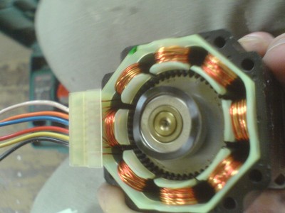

Ak čierny s bielym nie je zapojený , niet čo prepájať . Motor je navinutý bipolárne .

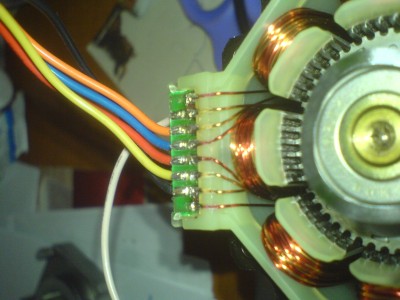

Já tam vidím všech osum drátů, takže to musí jít. Pokud je bílý s černým nezapojen, chce to akorát kuchnout ten konektor nebo co to je, zrušit klemy a dát je podle požadovaného zapojení.

Samozrejme. Keď vytiahneš rotor , tak potom motor môžeš použiť ako ťažítko pri lepení papiera .

Takže jsem přemeřil všechny dráty co jsou vyvedené ven z konektoru a doměřil se tohoto podle http://www.c-n-c.cz/viewtopic.php?t=58&start=0:

Potom jsem sundal ten plastový konektor a najednou koukám že je pod konektorem 8 plošek. Úplně na krajích vpravo a vlevo tedy nejsou ty vývody vyvedeny ven z motoru, ale jeden je propojen s černým a druhý s bílým. Při proměření nevyvedených s bílým a černým to dává odpor 0,9 ohmů. Mám tedy zrušit tohle propojení vyvést potom ty dva dráty mimo motor? A které potom zapojit na driver?
