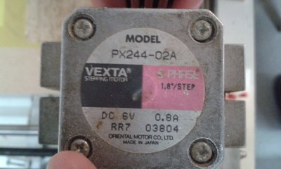

lucas
Příspěvky: 11
Registrován: 9. 9. 2012, 11:47
22. 3. 2015, 5:50
našel jsem typ těch motorů - viz .přiložené foto
