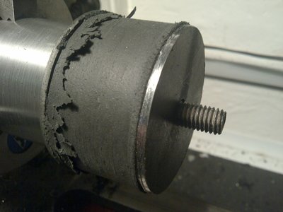

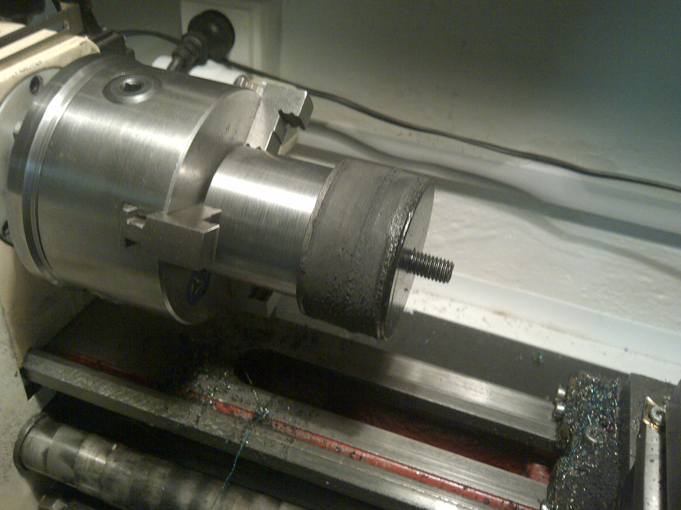

Potřebuju stočit silentblok, zkoušel jsem plátky na Al, radeko a nic. Ta guma se prostě ani nehne, jen ji kudla zatlačuje a lítá nepatrný prach a bojím se přidat na úběru aby se to nechytlo a neuhryznul jsem se do půlky průměr.
Jak tedy na to?

já mám na gumu vybroušený radeko do tvaru střenky nože a tu gumu prořezávám ,dělit ji jde naprosto krásně , na průměru to jde hůř , ale jde to , klasické soustružení moc nejde , teda samozřejmě jak která guma .

Zkus naostřit úhel břitu (chce to ale opravdu supr ostří - ideálně diamantem dolapovat) na radeku tak cca 15-20° silentblok hoď do mražáku a až bude vychlazenej tak to zkus.

Se ani neuprdne a to jsem tu měl nějakej dusík či co to je ve spreji na bradavice. :D

já teď 90Sh gumu frézoval.. šlo to celkem dobře.. finální špona 0,1mm a silentbloky byly do 0,02 to jsem ani nečekal

Nesehnal jsem stejný průměr silemboku a tak jsem koupil na š100. Takže ho potřebuje stočit celej na průměr 54,5 z původních cca 65,00. Důležité je taky aby to krapet vypadalo a nebylo to vykousaný.

Já na to používám suportovou brusku a nebo jen frézu na dřevo se stopkovým brusným kotoučkem. Upevněnou ji mám v jednoduchém kruhovém držáku s přivařenou příčkou co mám sevřenou v nožové hlavě. Ale počítej s tím že budeš jako kominík :D

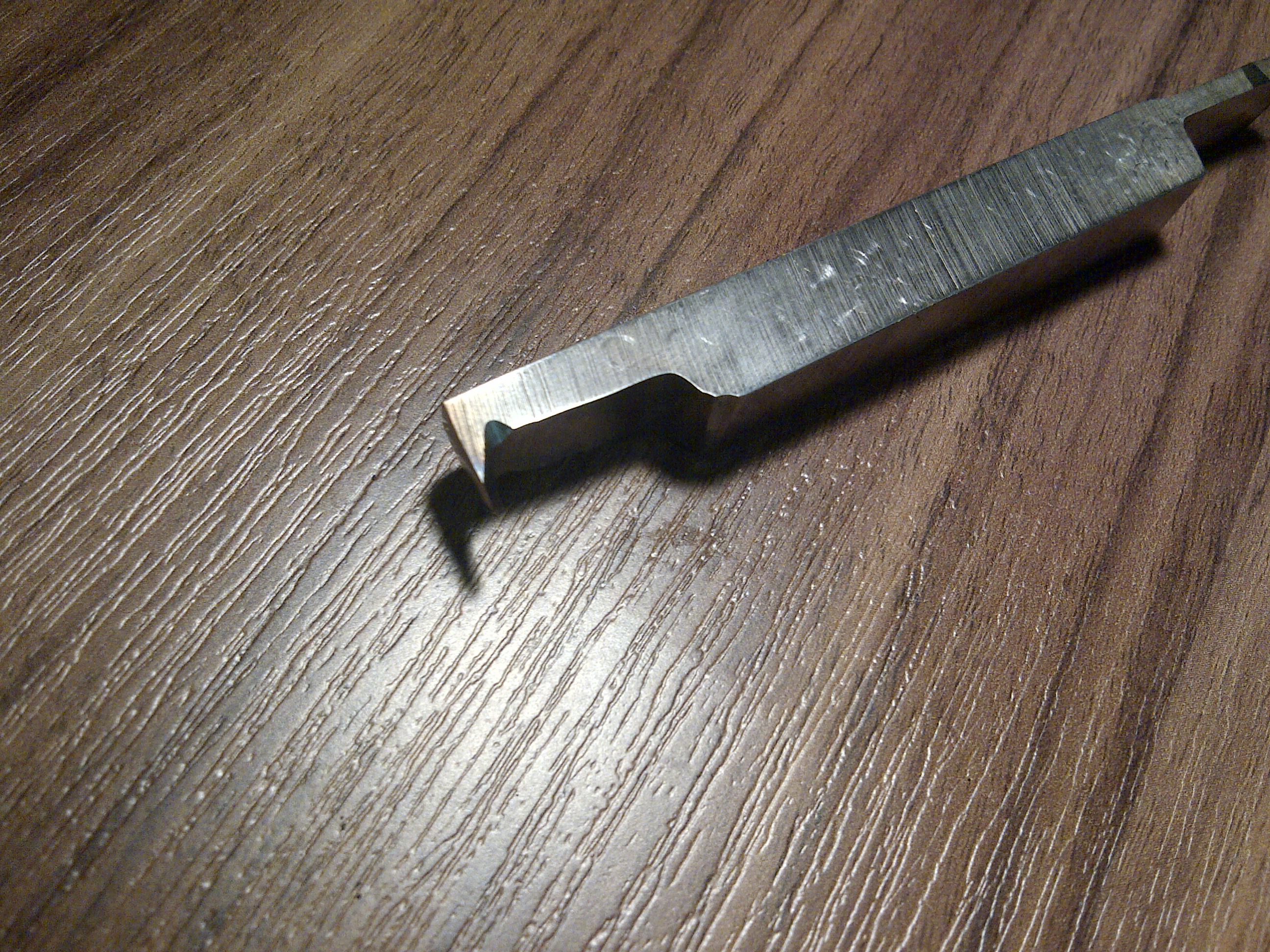

Co silentblok čelně "upichovat" takovýmto nožem:
https://www.youtube.com/watch?v=_O0_mGBMQDY" onclick="window.open(this.href);return false;
https://www.youtube.com/watch?v=bo802yMYGyw" onclick="window.open(this.href);return false;
https://www.youtube.com/watch?v=hOx9tD3U4Eo" onclick="window.open(this.href);return false;

To vypadá velni dobře. :D
Zkusím takto nabrousit radeko

Tak to funguje, jen musím přejít k jinému strojku kde jsem točil ty přídavné válečky. Číňan by se nadřel a navíc není na to moc času. :D :D :D
To čelní srážení nemá chybu, dík.
