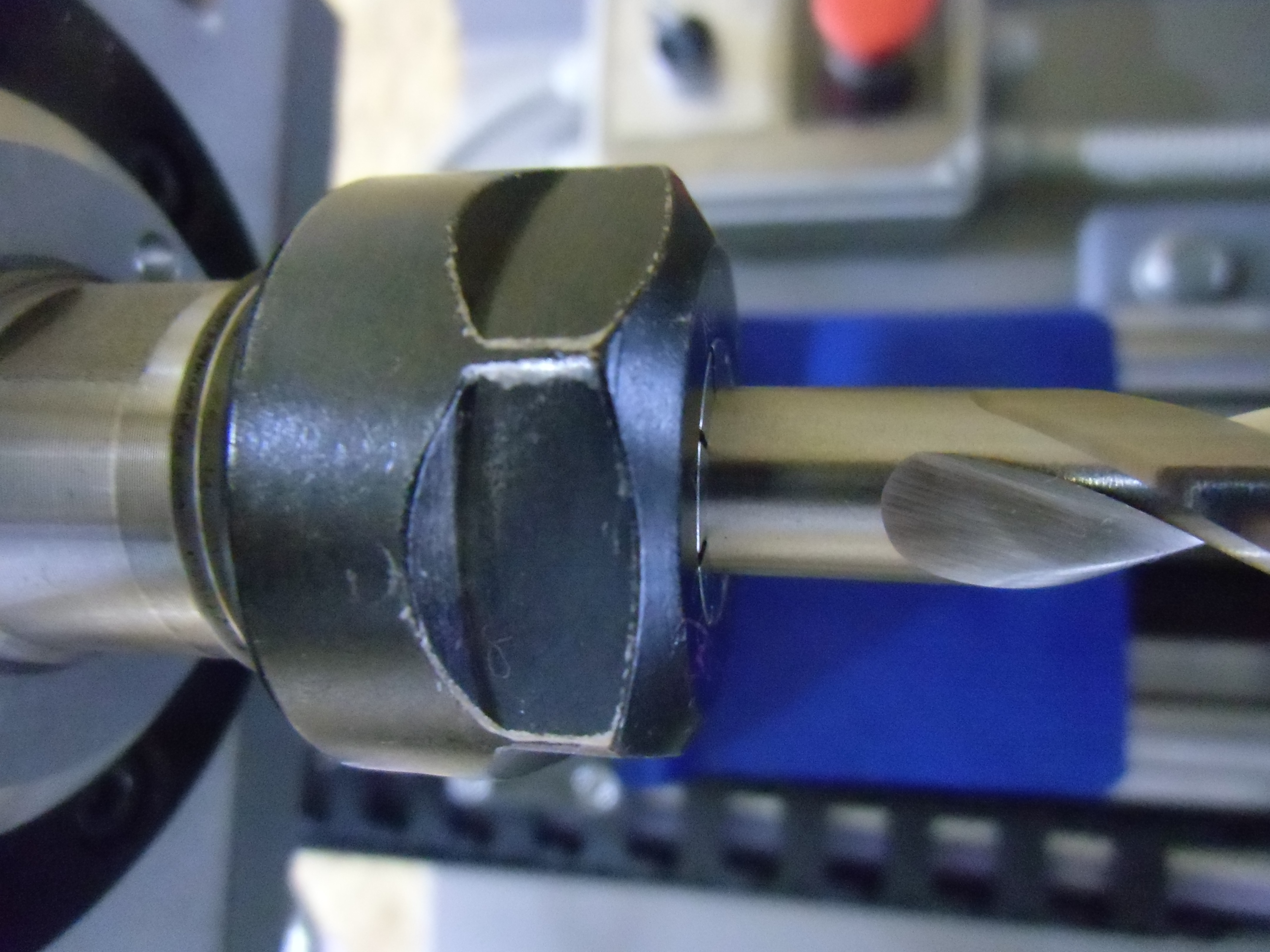

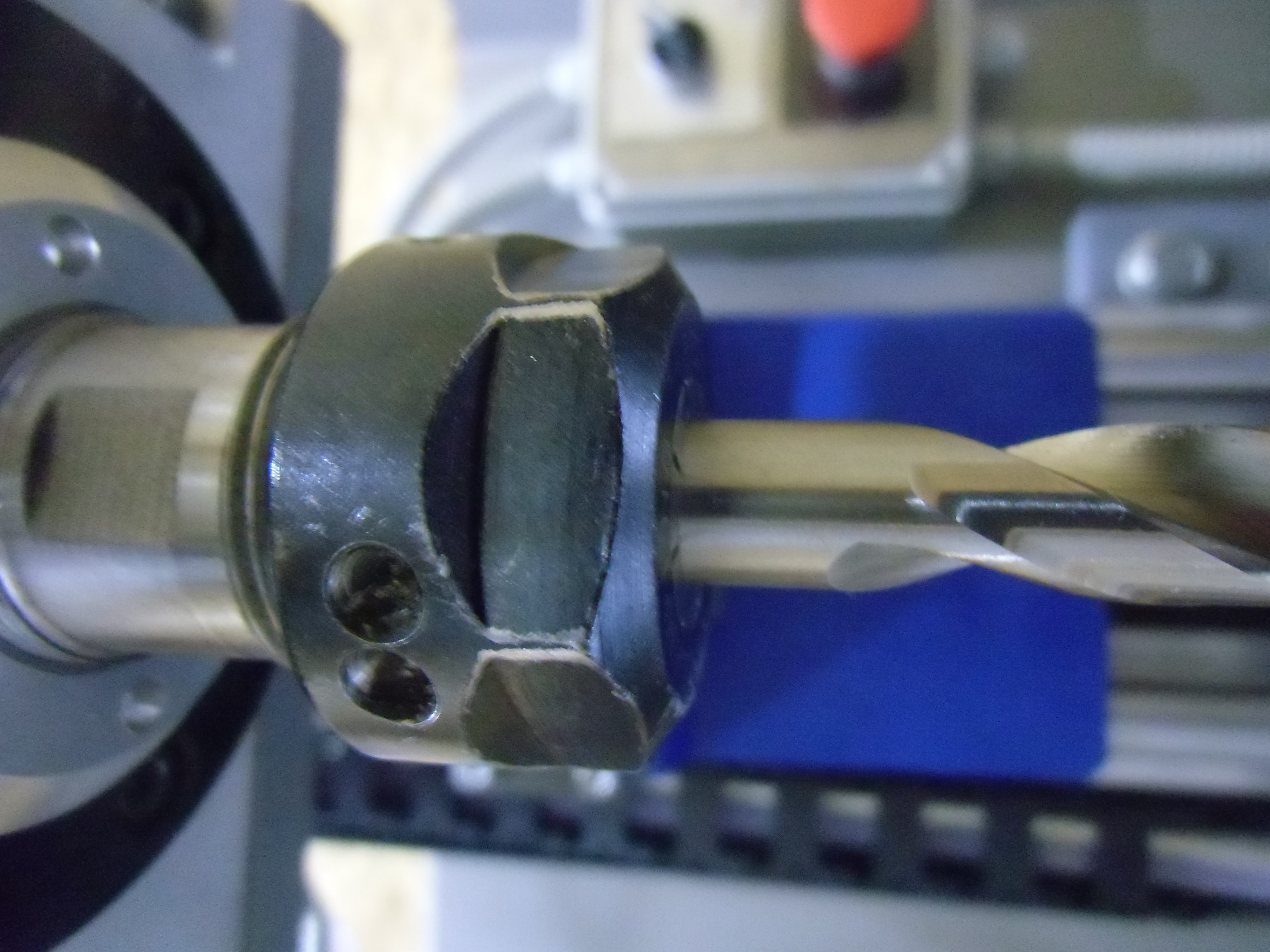

Ahoj, naměřil jsem pěkně mizerné hodnoty na čínském vodníkovi, sice vevnitř kužel pro kleštinu má těch 0,005 co udávají, ale kleštiny mi dosedají křivě po dotažení, proč? Měřil jsem osu motoru zvenku nad závitem pro matici ER, tam začalo zlo 0,05 hazi, pak jsem nasrouboval matici a meril zespodu otvor pro kleštinu, tam se hazeni prenasi tech 0,05, takze kuzel pro klestinu a otvor v matici s nabehem nejsou spolu v ose, to je zle co. Zkousel jsem všech snad 14klestin co mam a hazivost je od 0,03-0,07 u ruznych nastroju mereno 1-2cm pod klestinou. :(
je to videt na obrazku jak tam je krive, co s tim, je to tak spatny jak si myslim

zkus to měřit na jedné kvalitní kleštině s kvalitní maticí než na 14ti nějakých.. pak dělej závěry..

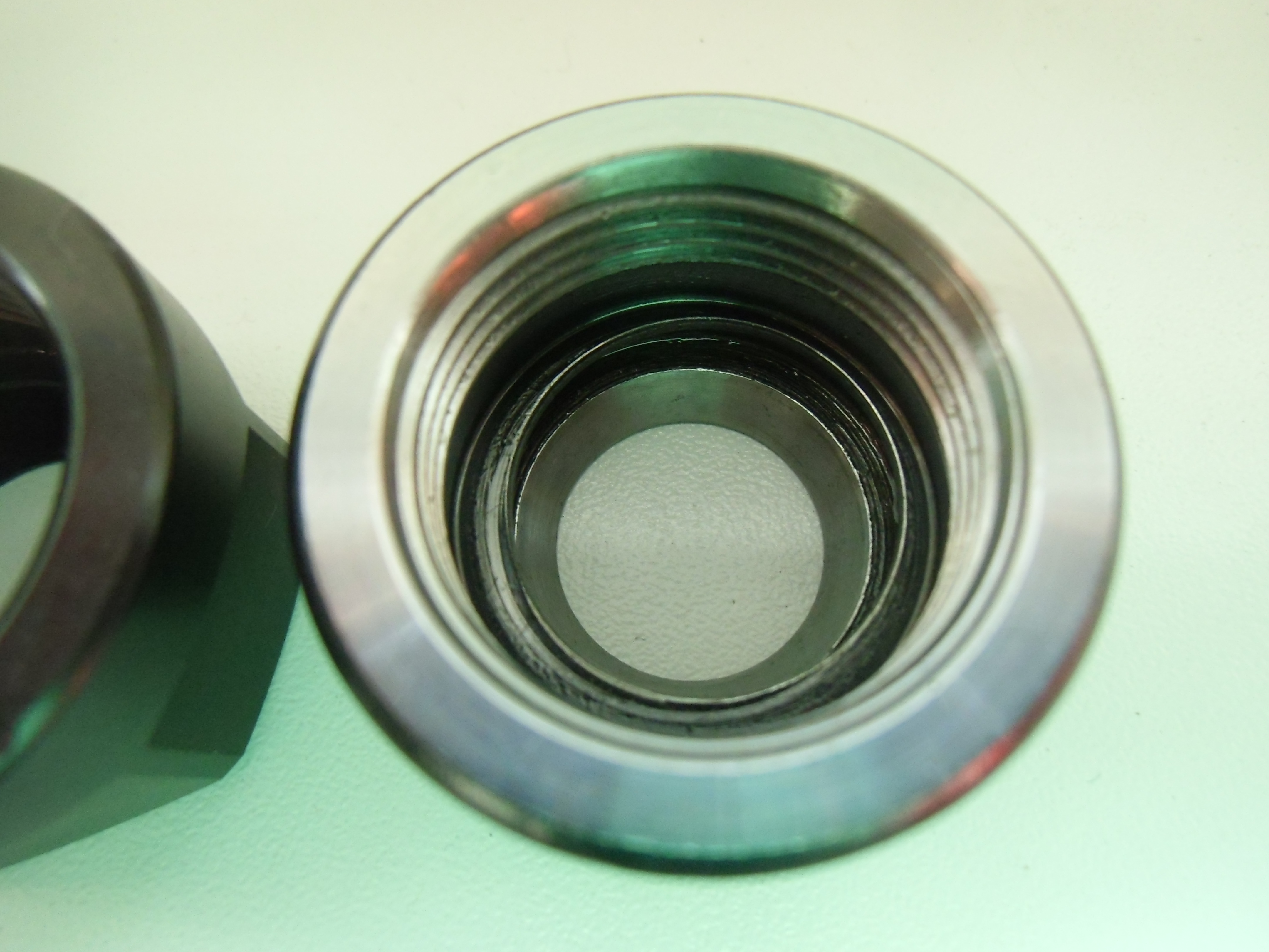

No budu muset, ale i když budu mit kvalitni klestinu, tak prece ten zavit co je pro tu upinaci matici le proste sejdrem oproti kuzelu uvnitř, takze nabeh na matici zevnir tlaci tlaci na jednu stranu klestiny vic. Kdyby na matici byla ploska? Kde koupim kvalitni matici a klestinu?

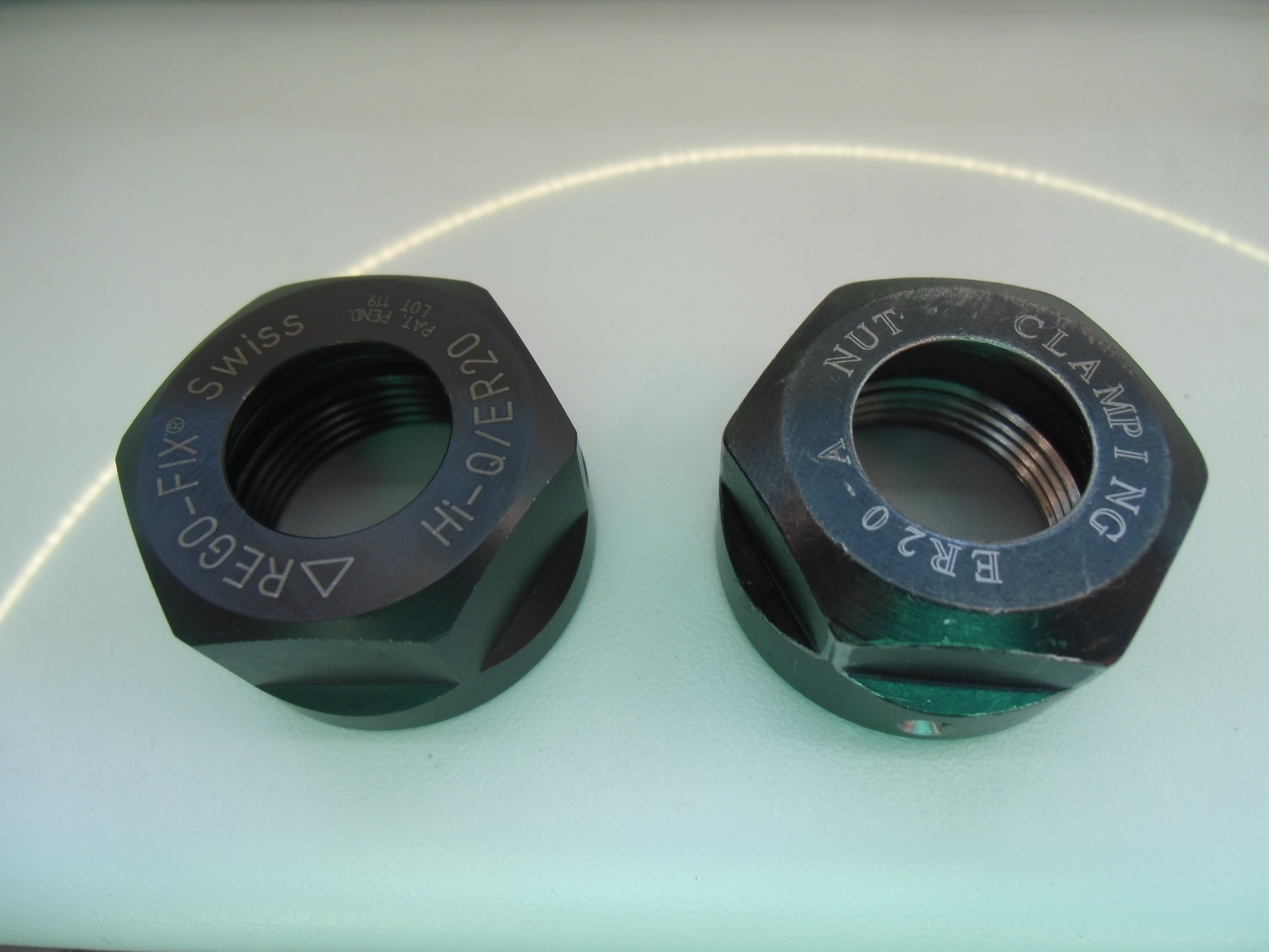

Zítra budu objednávat od REGO-FIX, zatím koupim prum. 10 ve standartu, pote třeba pro gravírovací hrot a jiné o tridu lepsi, tam uz zas tak velky skok není.
Mají i presne matice pro klestiny ER 20/M25x1.5, tu vezmu také, jen se obavam trochu ceny, snad do 1000 se vejdu. A dam vedet jak pote na tom jsem.

Ja uz vim i tu matici, M25x1,5, vyvazena, kalena presna, sestihranna, pro ER 20, atd... cena 593bez dph. To jde beru.
REGO-Fix pry kvalita na trhu, verim jim
