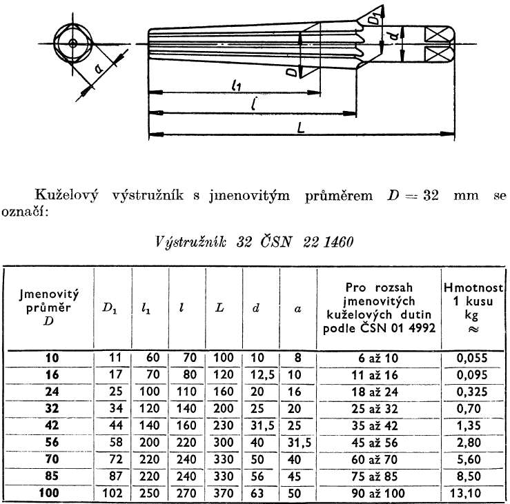

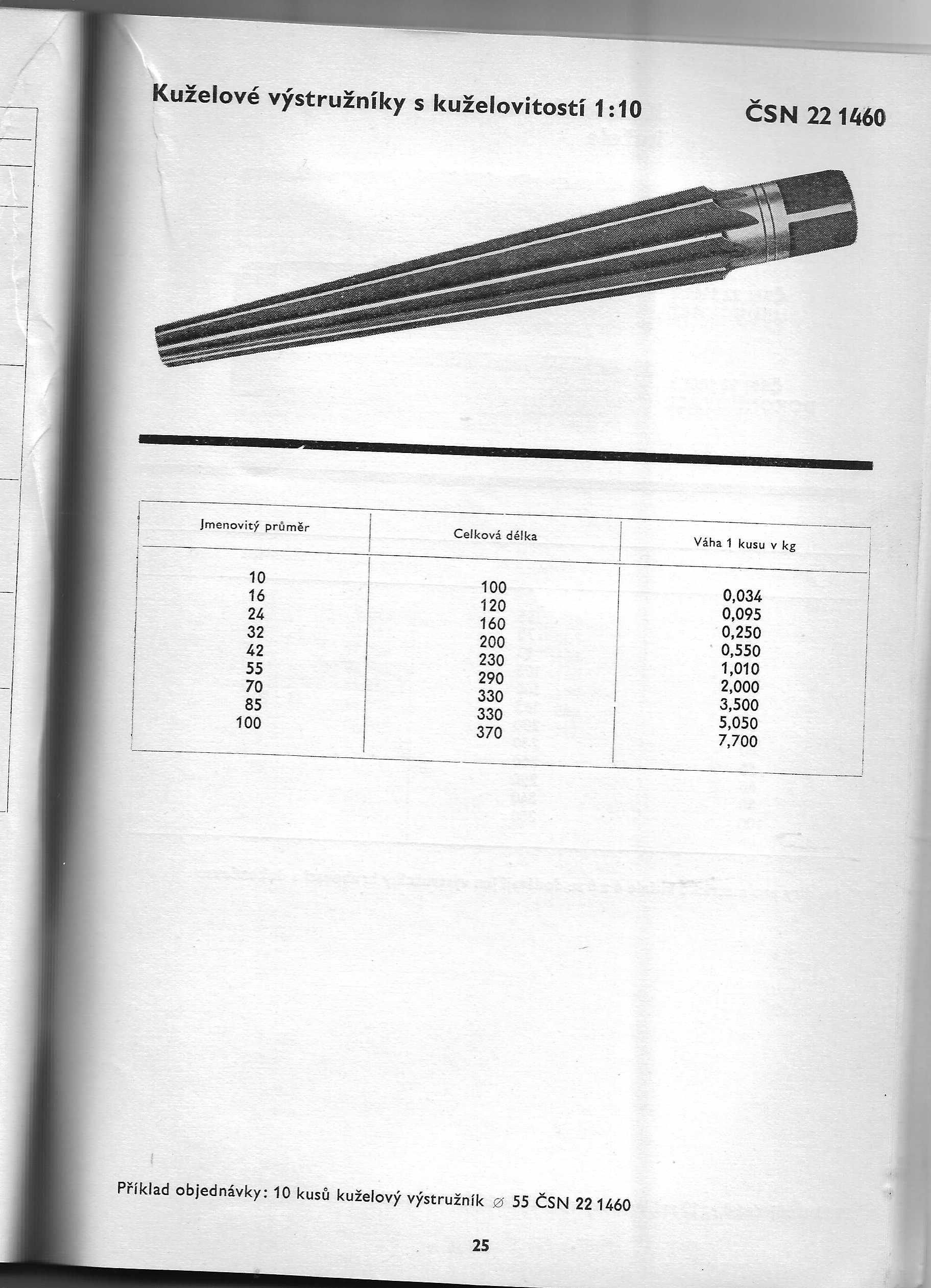

Miltech píše:Čejka nabízí i ten 1:10, ale za 736,89 Kč. :D
Nenabízí a ani nemůže :wink: , schválně jsem vyhrabal katalog výstružníků a oskenoval stránku s 1:10, nebyl jsem si jistý jak ty řady jsou po sobě :wink:
Malej průměr 6mm co chce Gor88 se nedělá v té normě, nejmenší začíná až od 10mm :)

Pánové děkuji za váš čas.
Tak jsem si myslel ,že si ulehčím práci a čsn je proti.
Potřebuji dělat zahloubení do matrice na pelety.
Tam je děr hodně, tak to chce solidní nástroj.
Vrtanou ji mám průměrem 6mm a jde mi o zahloubení kuželové části.
Vždycky jsem si nástroj brousil sám ale není to ono bez pořádné brusky.
Tak jsem chtěl využít něco sériově vyráběného.

Romane, nechci polemizovat o zmíněné normě, ale firma STIMZET ze Vsetína vyrábí kuželový výstružník 1:10, kde malý průměr je 4 mm a velký průměr 10 mm a také se odvolává na normu ČSN 221460. Kde je pravda nevím, neboť zmíněnou normu nevlastním, ale výstružník 1:10 existuje. :D (nakonec i Čejka má zeleně "skladem".
