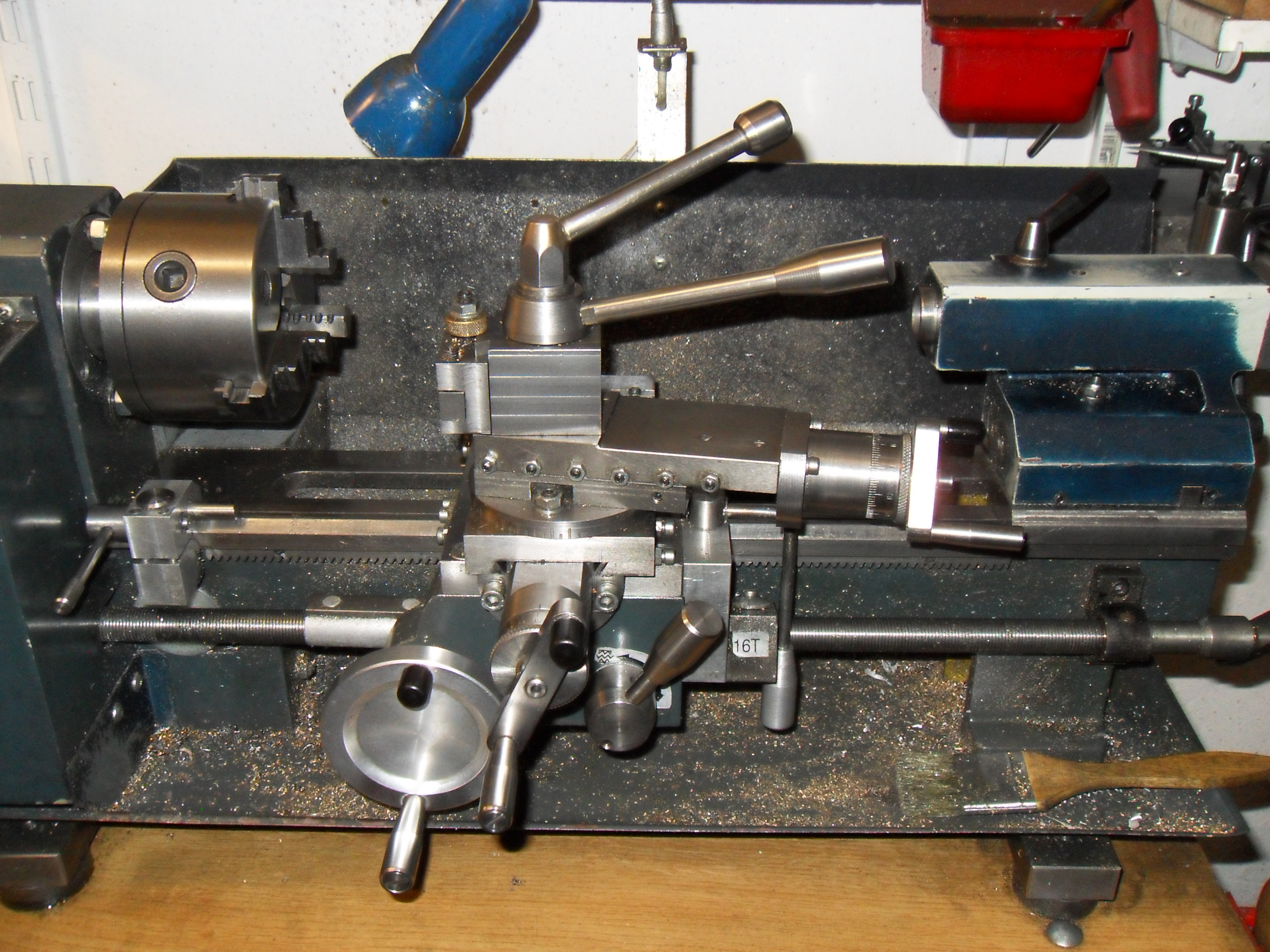

taky bych chtěl QCTP, akorát hledám něco proporcionálně (a cenově) odpovídajícího mému stroji :) Nejradši bych si to vyrobil, ale na to bohužel nejsem vybavenej :(
Našel jsem např. Mini Quick Change Tool Post Holder Kit Set for 7 x10, 12, 14" Table/Hobby Lathes
Asi bych zkusil koupit jinou konfiguraci (taky možná jen hlavu a pak držáky jednotlivě krz optimalizaci zla).
Chci se zeptat, máte někdo vyzkoušeno něco v této kategorii?
Díky, T.

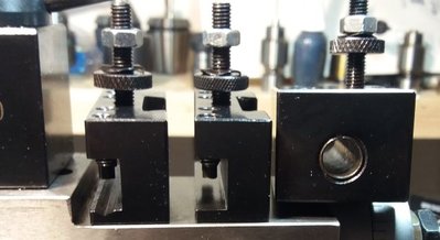

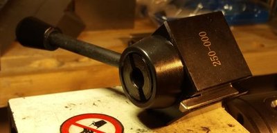

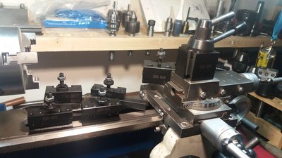

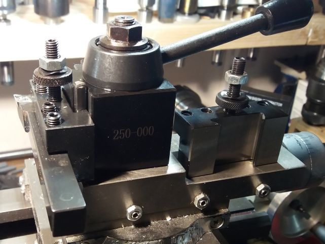

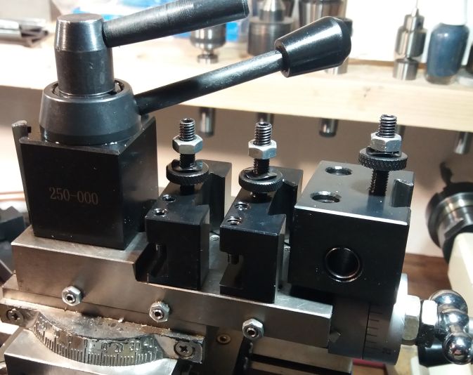

No a v reálu ten držák od ARCEUrotrade pro stroje á la Seig 3 vypadá následovně:
Všechny tvary držáků co mám k dispozici

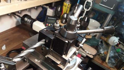

Držák vrtáků
Držák vrtáků
Standard, V držák a pro vrtáky
Standard, V držák a pro vrtáky detail
Držák upichovacího plátku vodorovný

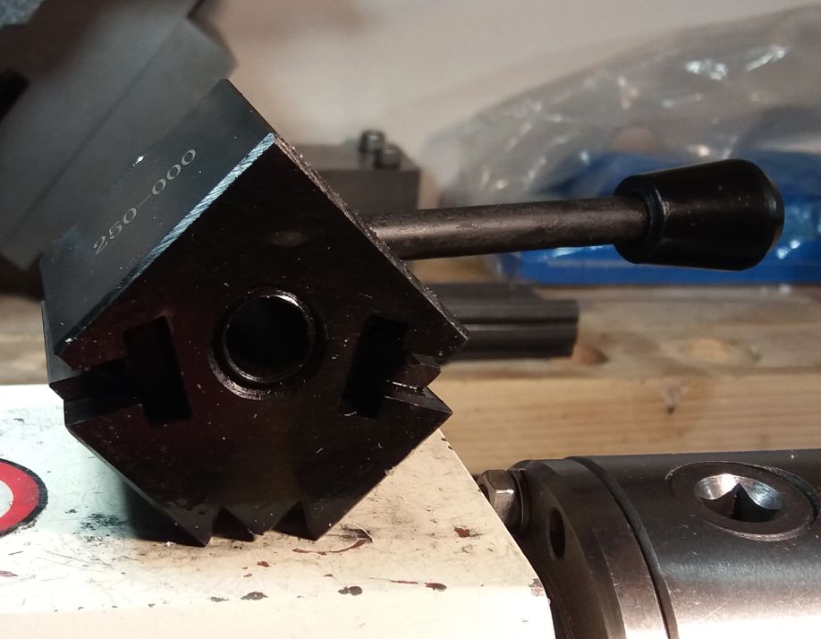

samotný držák shora
samotný držák shora
samotný držák zespodu

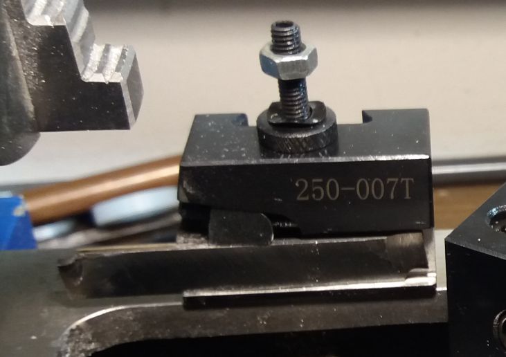

Do držáku se dá dát nůž až 12x12 mm
Povolený Držák
Povolený Držák
Utažený držák
Utažený držák

Kvalita je myslím slušná - tohle je nejmenší z "pitstonů" u ARCEurotrade - utahování je pomocé klínu a páky -vývrt je možné vyložit trubkou ;-)

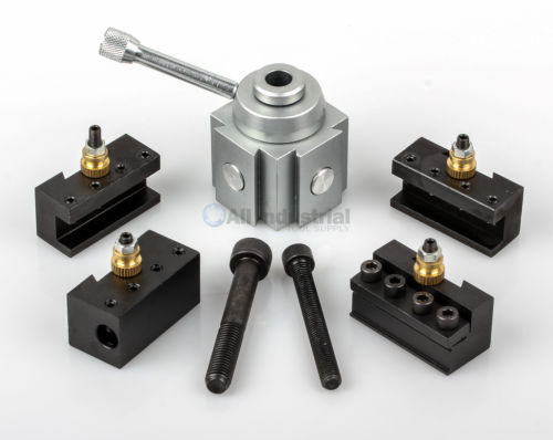

tady asi nejlevněji : https://www.aliexpress.com/item/Mini-Me ... 35d9a9991f" onclick="window.open(this.href);return false;

packa píše:tady asi nejlevněji : https://www.aliexpress.com/item/Mini-Me ... 35d9a9991f" onclick="window.open(this.href);return false;
Vyrobene z hlinika pozor na to.
