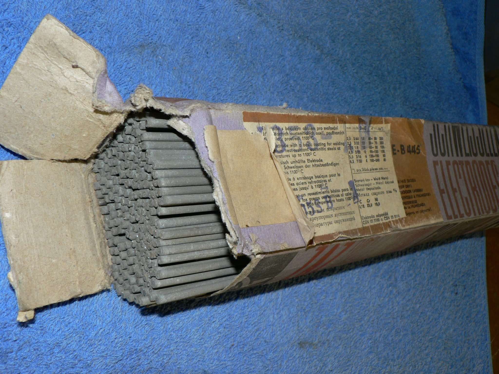

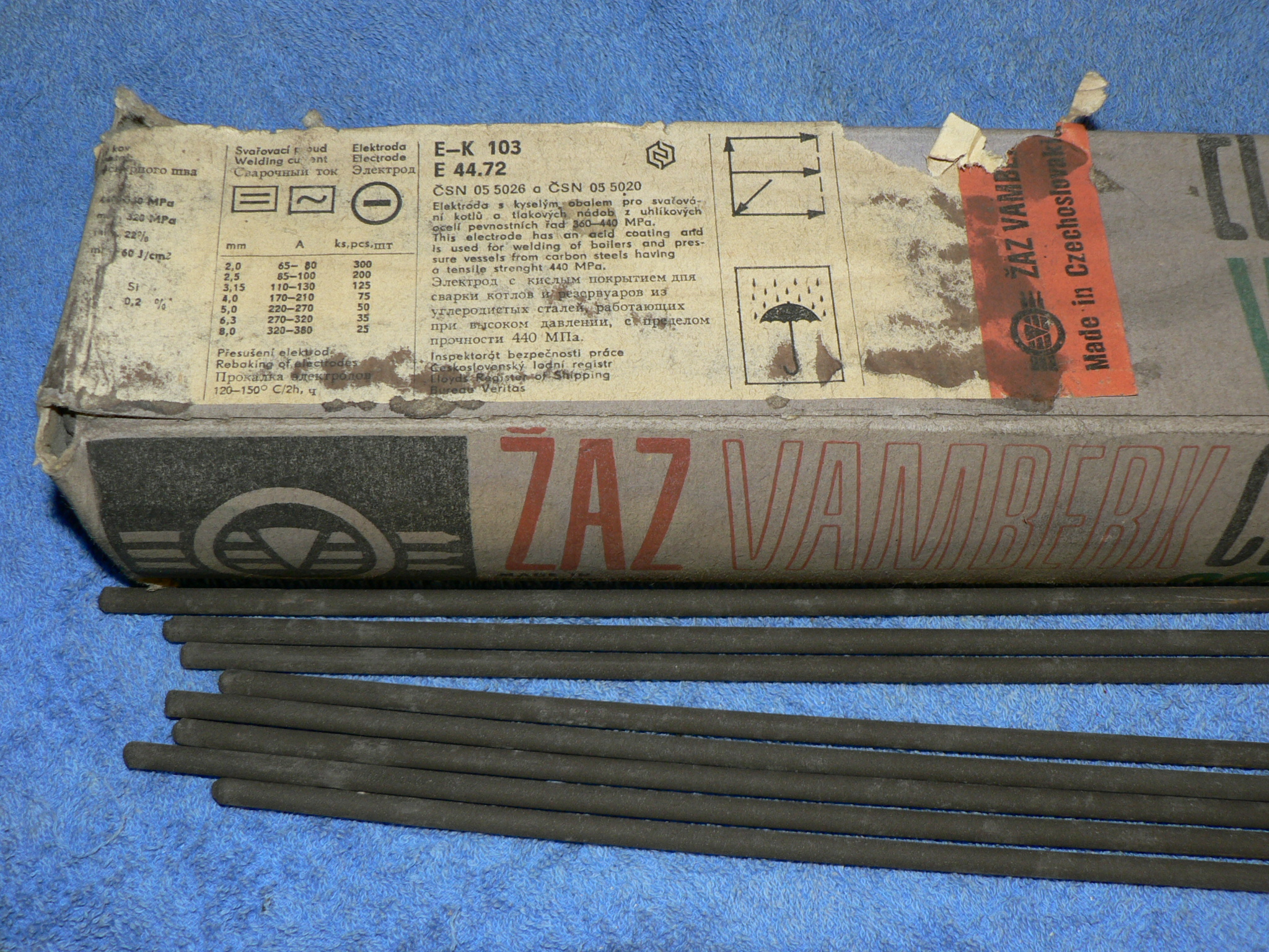

Nechce někdo starší elektrody? Mám tu asi 1 a 3/4 balíku E-K 103 3,15mm a necelý balík E-B 445 2,5mm. Tak je mně to nějak líto vyhodit.

Po řádném vysušení by snad fungovat mohly.
Co říká teorie a zkušení svářeči???
Hades
Příspěvky: 1196
Bydliště: Praha; Mimoň
27. 3. 2015, 7:23
to je jednoduché, pokud není omlácen obal, dají se vysušit a dál používat.
Nevím, jak byly skladovány, ale na týden až 14 dní někam na radiátor (to nejhorší vyschne), a pak šup s nimi do pece (trouby), a dodržet podmínky pro elektrody.

zkus z některý oklepat obal
pokud bude drát rezavej, tak je rovnou vyhoď
pokud ne, půjdou vysušit
na plynovod to není :D

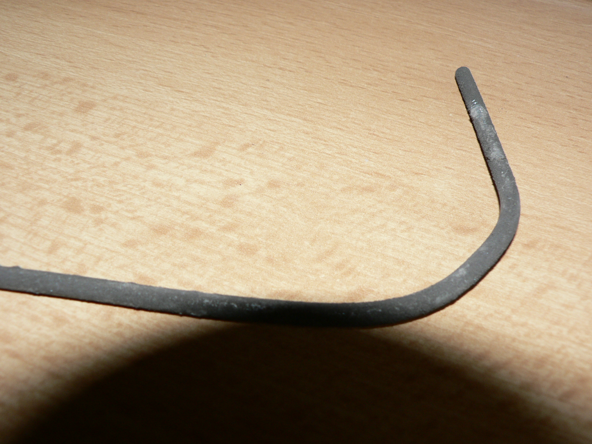

ani nemusíš nic oklepápat, stačí s elektrodou klepnout, pokud obal někde opadne, je to k vyhození... stará zkušenost.
to že je elektroda pod obalem trochu narezlá, svařování zase tak moc nevadí, pokud tedy nesvařuješ plynovod, on se ten kysličník spálí při té teplotě a vyplave do strusky

Tak jsem byl testovat dle rad. Rozbil jsem si málem stůl :) , ale obal nikde neodpadl a ni u jednoho typu. Konce elektrod nejsou rezave.

no tak pak jsou OK, snad se ti někdo ozve a posloužej mu ke spokojenosti

elektrody se suší kyselé a rutilové 2hodiny na 100°C a bazická 1hodinu na 100°+další 2hodiny na 350°C kdyby nekdo chtěl sušičku tak mám na prodej: http://dum.bazos.cz/inzerat/44696807/su ... -PKS13.php" onclick="window.open(this.href);return false;
