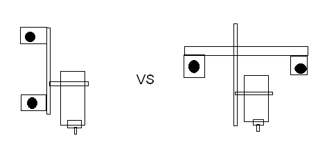

Zdravim,
strašně mě baví číst tyto stránky a v hlavě mi zraje plán na svoje vlastní CNC tak hltám informace.
Měl bych dotaz ohledně umístění osy Y, nevim jestli je to správný značení. Prostě ta co se na ní upíná osa Z.
Proč je to vedeni vždy orientované jakoby kolmo na plochu stolu, v případe dvou tyčí jsou vždy nad sebou,
lineární vedení jsem nikde neviděl na plocho. Vysvětlí mí někdo proč tomu tak je?
Dík

To přeci vychází z fyziky a mechaniky.
Víš jaké síly působí na osu Y?
Víš jak se spočítá nosník?

No to nemusíš - najdi si na netu jak se definuje nosník a jak se spočítá.
Co se týče vertikálních sil není to jenom o tom vrtání. I samotné vřeteno má nějakou hmotnost.
Pochopitelně i horizontální síly je třeba kompenzovat.

Uz asi chapu proc tam byl priklad s tou deskou, ale to neni tak uplne o co mi slo. Ten nosnik tam za tim muze byt klidne taky a to klidne kolmo kdyz je tak nosnej,ale co kdyz mam opravdu jen ty 2 tyce.
Moje lopatacky vysvetleni je, ze kdyz jsou tyce pod sebou tak vzdalenost horni tyc frezka je vetsi a tudiz je tam vetsi paka, tudiz vetsi "torzni" odolnost vuci posunu frezky. Ono to vreteno na tech dvouch tycich je v loziskach tak nejak nevim jak tam aplikovat ten nosnik.
No nezbyde mi nez to nastudovat pokud chci presne videt proc to tak je. Ted uz je to ciste fyzikalni zajem teda. Ale stacilo by mi par sipek a tady to pusobi tak a tak a diky tomu se to vubec nepouziva, protoze je pak ta frezka min stabilni.

POkial ma pamat meklame, tak existuje aj zopar uspesnych portalok, kde je vreteno umiestnene medzi vedeniami osi Y a pohybuje sa hore dolu v "tuneli". Mam pocit, ze aj niekto tu na fore take nieco staval.
tu je to...
http://www.c-n-c.cz/viewtopic.php?f=15&t=3073" onclick="window.open(this.href);return false;
Aj "Mechmate" ma taku Y os. Zaguugli...
VSetko je otazka pevnosti, stratis trochu pevnosti smerom dolu, takze ju musiz kompenzovat konstrukciou, ale na druhej strane slaba stranka klasickeho kkonceptu je t a plocha doska, na ktorej je oz Z...

Dekuju moc to je hodne zajimavy. Vim, ze asi obecny rady toho typu co jsem se ptal ja nejsou, ale verim ze strojar by tu konstrukci rozcupoval hned a me neprijde, ze by mu to tam uplne hanili.
Ma tam simulaci zatizeni(zatizeni x-500N; Y-500N; Z-1000N) proc je to Z jako nejnamahanejsi? Vzdyt ta frezka se nastavi do hloubky a pak reze bokem to mi neni jasny.
