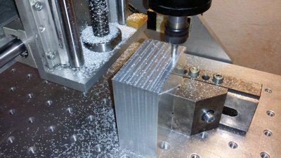

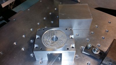

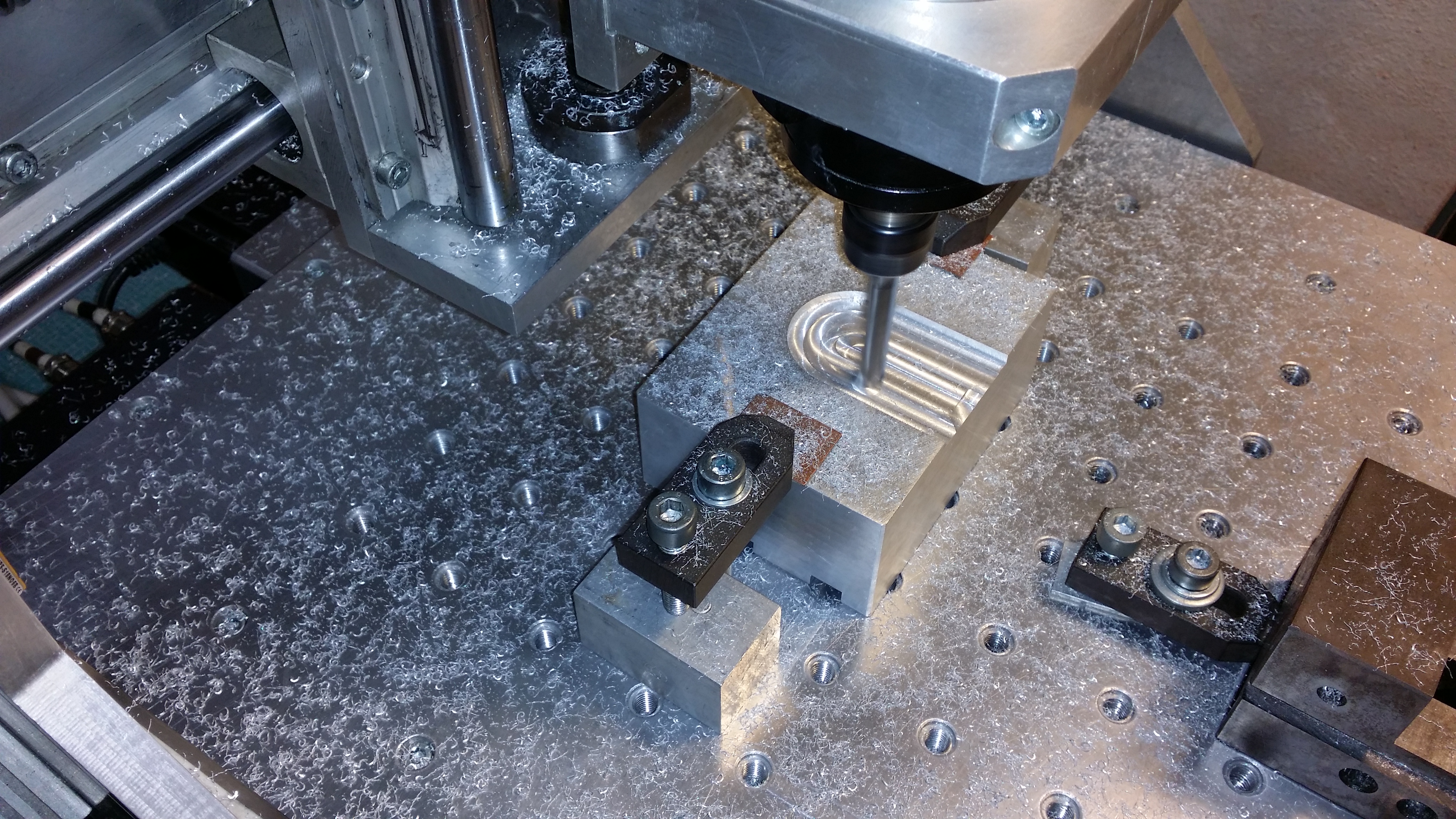

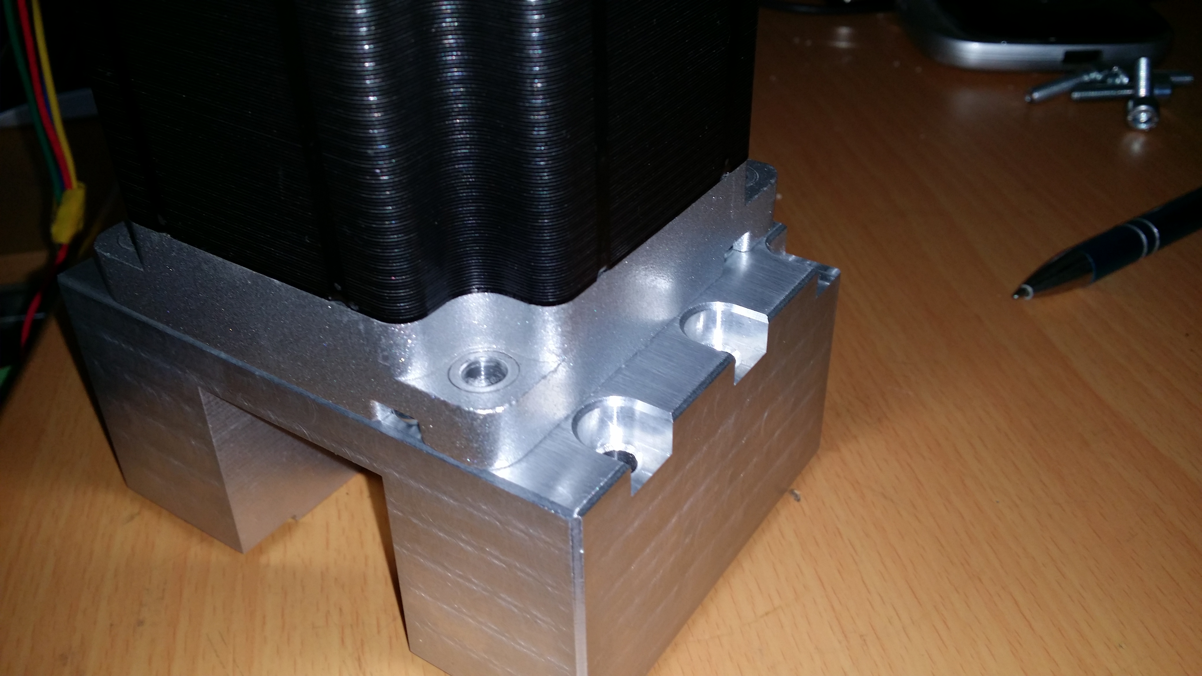

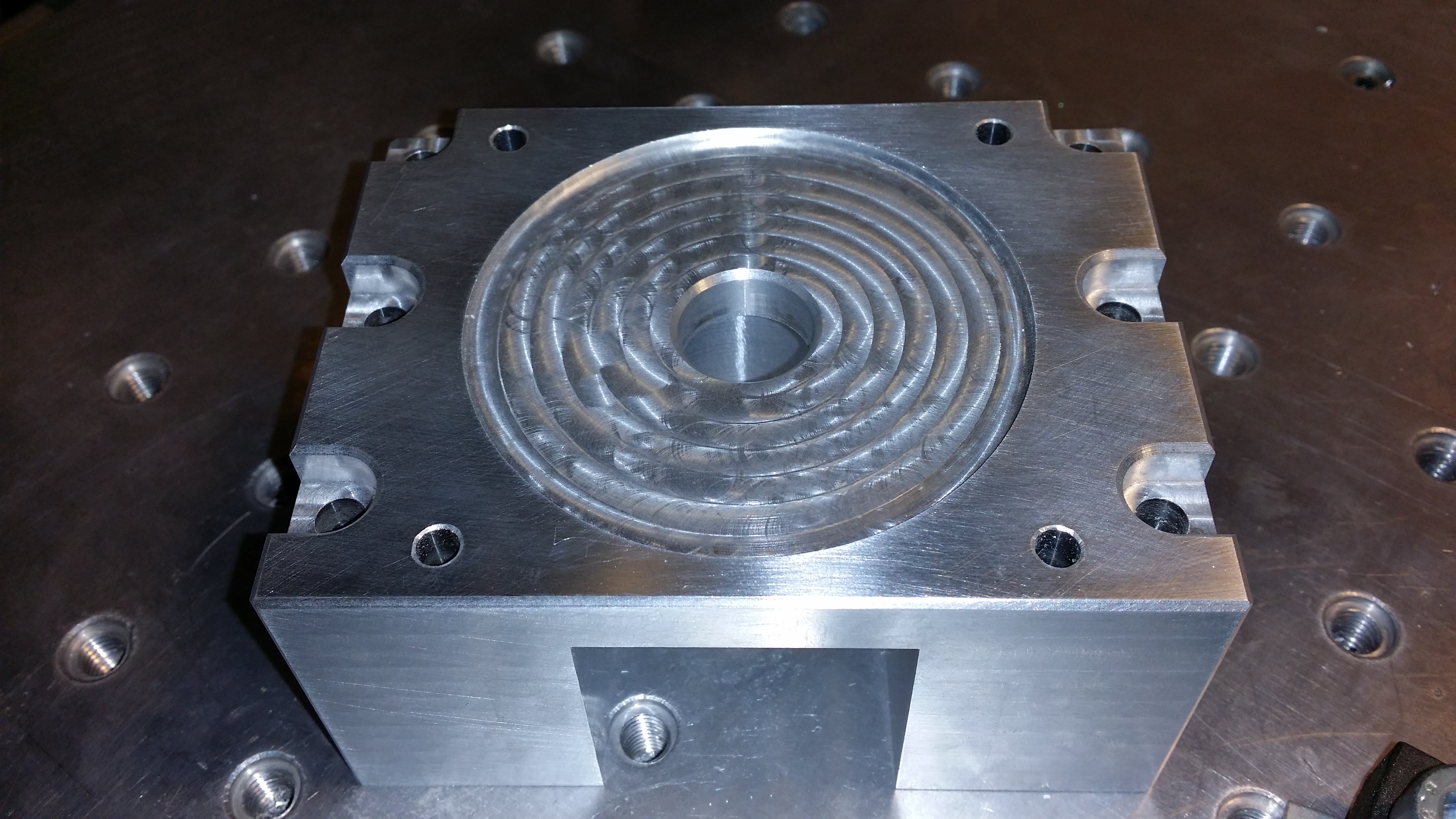

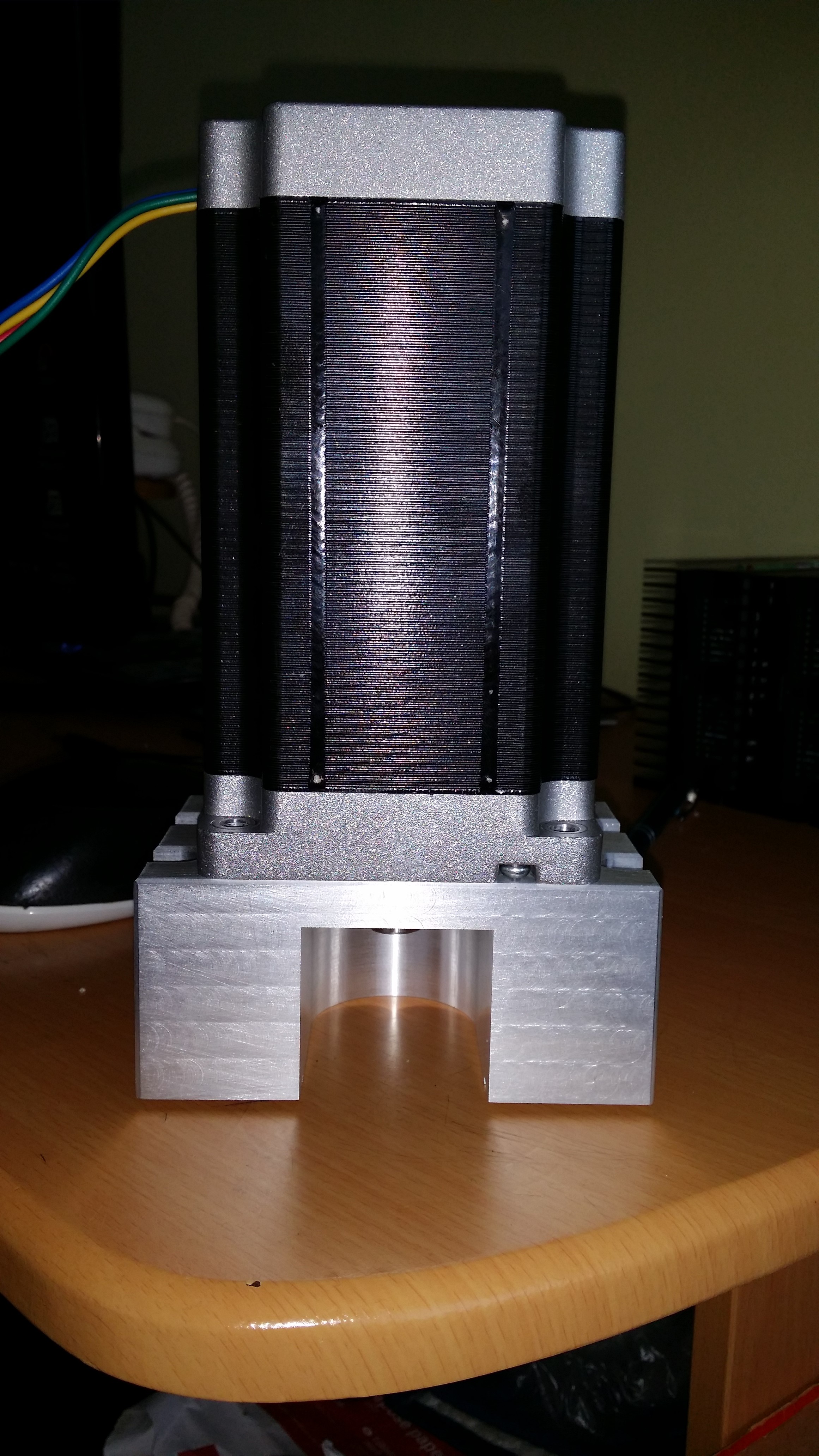

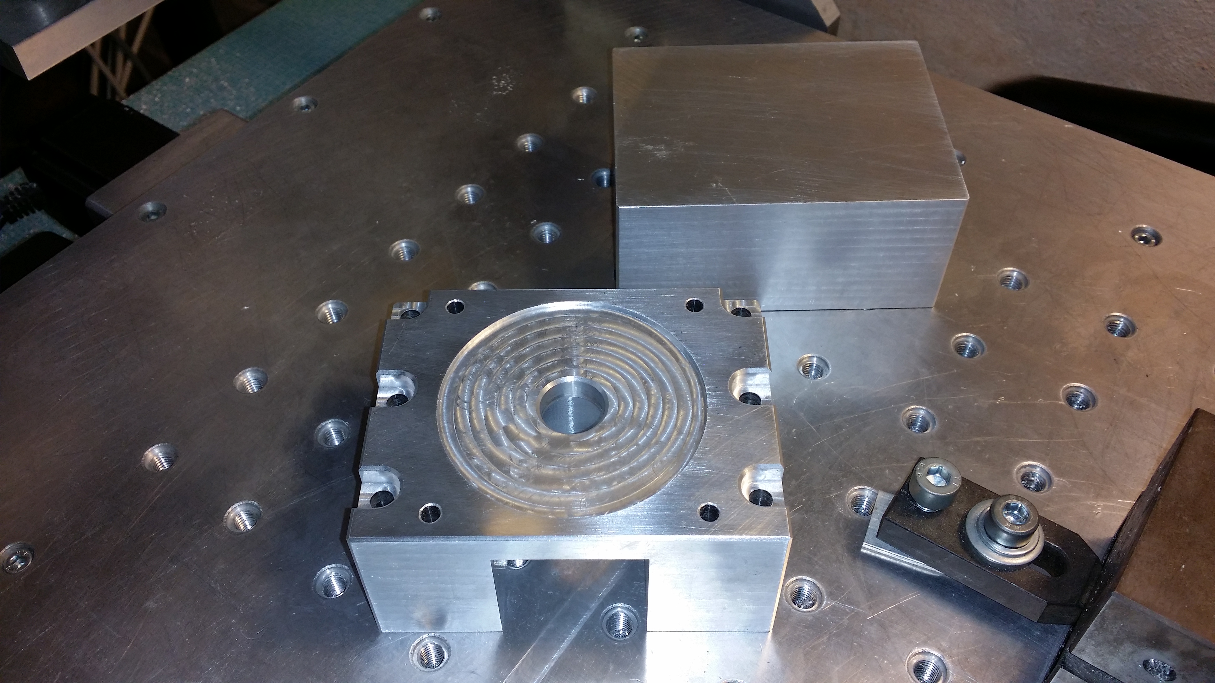

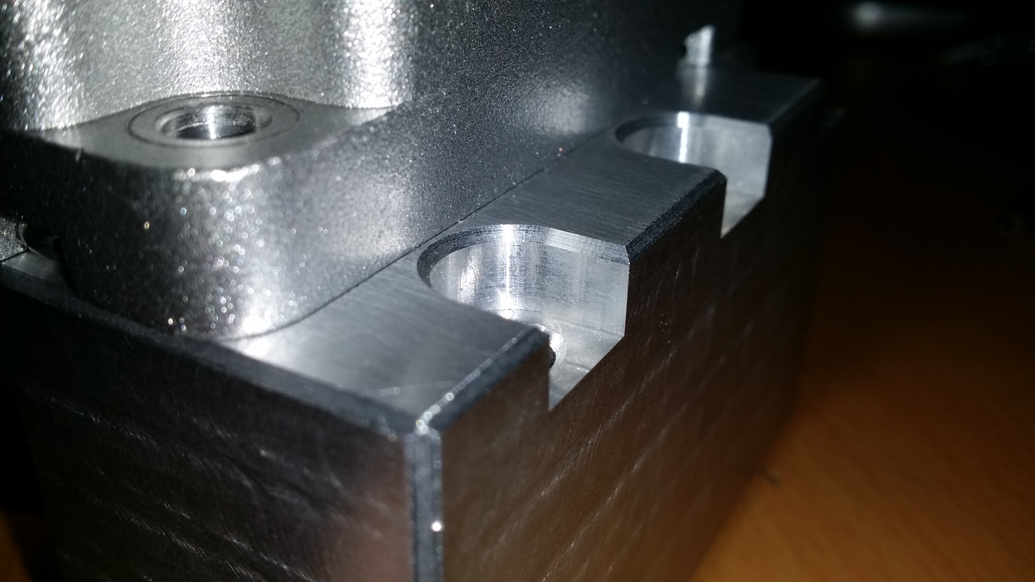

Pár fotek a nějaké to video z naší výroby domku ( příruby ) na motor nema 34 - 12Nm 151 mm 4 Kg Pro naší novou frézu.
20150325_170853.mp4

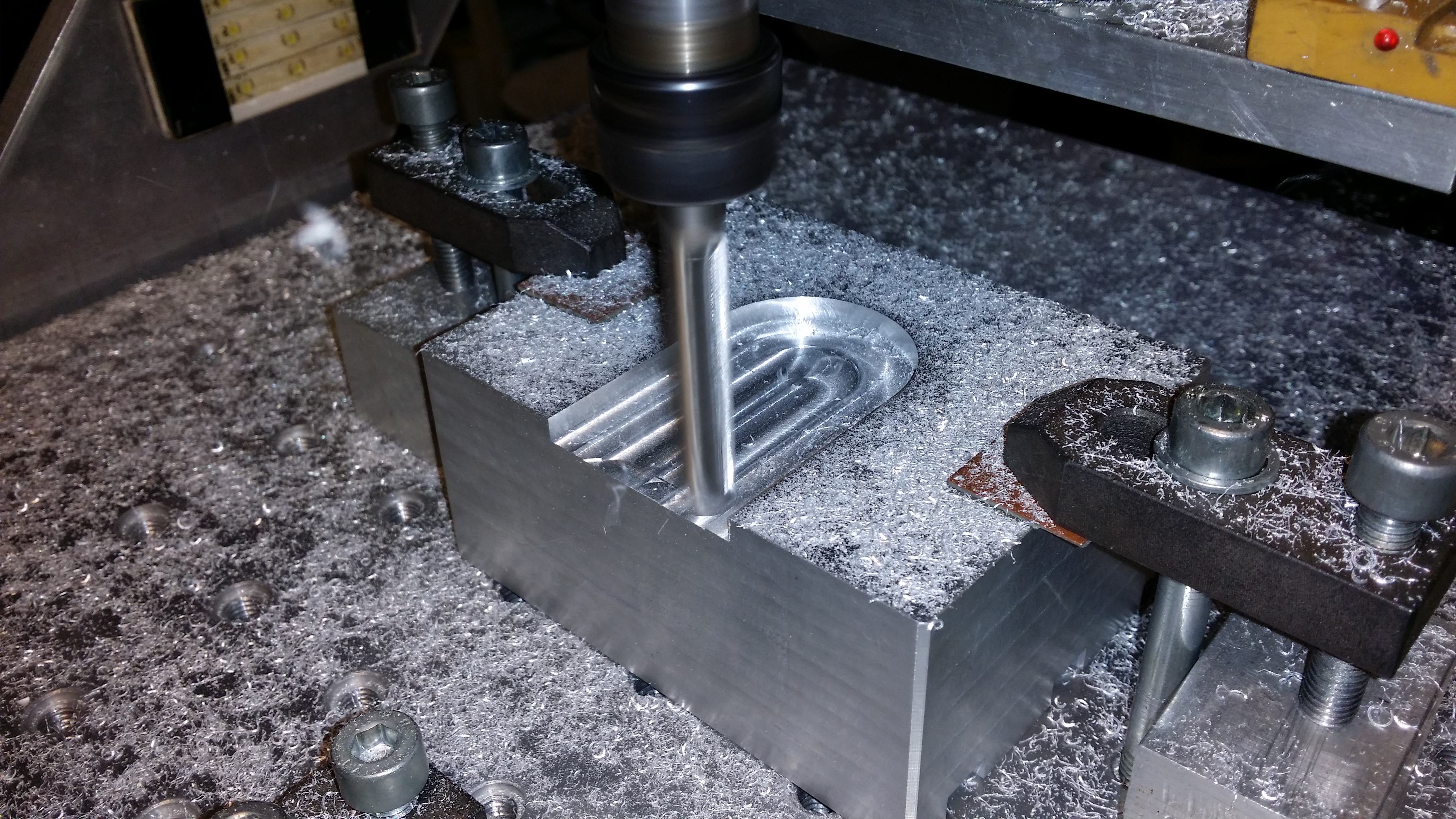

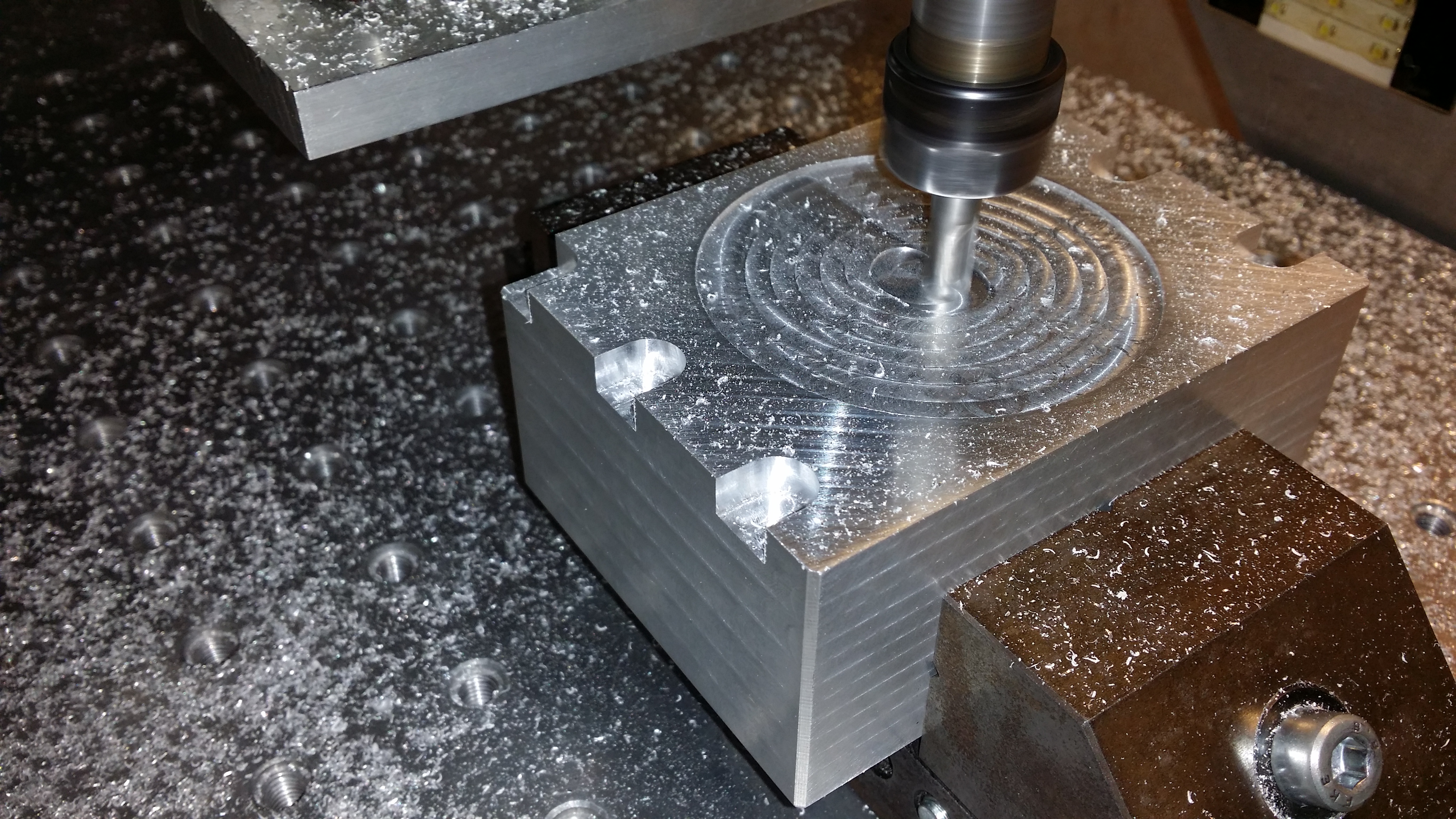

A nějaké to video Frézováni na hrubo posuv 1200 mm/min 7000 ot/min - nastroj 3 břity 10 mm délka 45mm
(65.63 MiB) Staženo 441 x
20150325_171340.mp4
Frézováni na čisto 0,1 mm posuv 600 mm/min 10000 ot/min - nastroj 3 břity 10 mm délka 45mm
(135.09 MiB) Staženo 469 x

Zapoměl jsem napsat, že díry jsou taky vrtané na cnc a to do hloubky 52 mm. průměr vrtáku 5 a 6 mm posuv u 5mm 105 mm/min 5000 ot/min a u 6 mm vrtáku 90 mm/min a 5600 ot/min.
